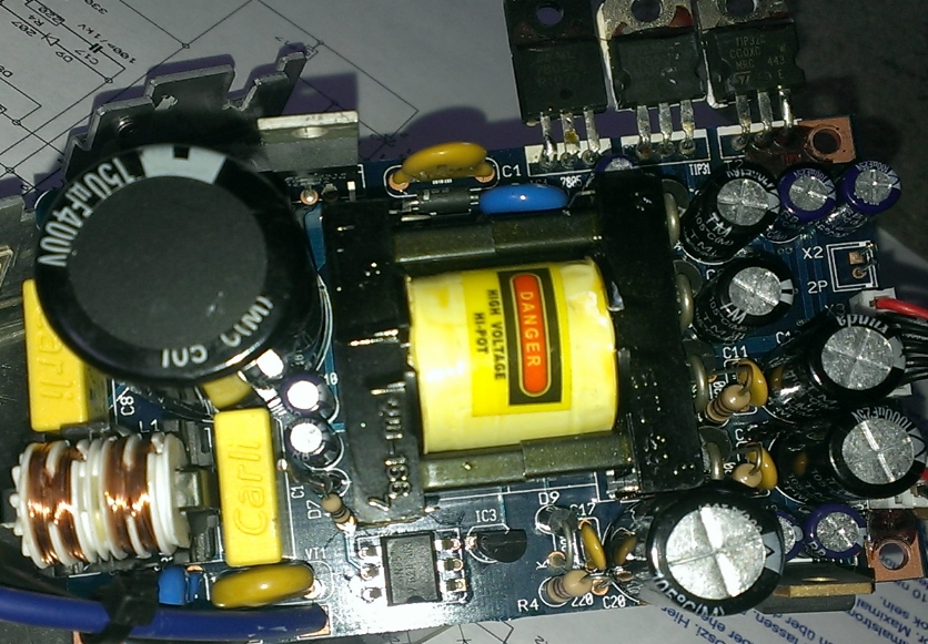

Und zwar ist mir bei einem Behringer Mischpult das Netzteil kaputt
gegangen, scheint bei denen ein allgemeines Problem zu sein, und Ersatz
ist nat. nicht erhältlich...
Von daher möchte ich mir gerne selber ein Netzteil bauen..!
Leider bin ich erst in der Ausbildung in Sachen Elektrotechnik (1. Sem
Bachelor;), weswegen ich eure Hilfe brauche..

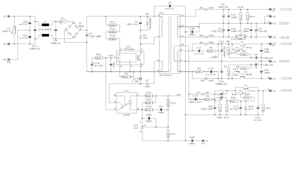

Im Anhang seht ihr den Schalplan des Netzteils das aktuell eingebaut
ist, reparieren will ich daran nichts, da es vielen so gegangen ist,
dass man an der einen Ecke repariert und an der nächsten wird wieder was
kaputt..

schau dir ma die schaltungen nach dem trafo an.
die kannst fast übernehmen.
mach doch mal n foto vom nt.

im Allgemeinen gehen bei Netzteilen immer nur die Elkos kaputt. Ich
würde mir die mal ansehen und tauschen. Rein intuitiv würde ich auf den
C7 tippen. Wenn du alle Elkos tauschst ist das Netzteil normal wieder
wie neu, da die Halbleiterbauteile problemlos 2-3 Elkogenerationen
überstehen.
Gruß Kai

Die Netzspannung wird direkt gleichgerichtet und es stehen an C7 etwa
400V an. Die sind nicht bloß schmerzhaft! Wenn sie aber noch anliegen,
ist meistens der Schalttransistor IC2 tot und zwar plötzlich.

btw.. man hört vom Netzteil ein leises "zirpen" wenn man das Mischpult
einschaltet, hat das irgend eine Bedeutung?

von Löter (Gast)
C13 wechseln, unbedingt R10-12 überprüfen
von Ikumee (Gast)
R10-12 sind i.O!
C13 hat meinem Multimeter nach 41µF
C7 hat 97µF, von 150 die er haben soll, liegt da der Fehler?
Wie kann ich prüfen ob IC2 noch i.O ist?
mfg
von Ikumee (Gast)
Okay, Reparatur ist ausgeschlossen...
Ich glaub nämlich dass der TOP245Y kaputt ist, und einen solchen bekommt
man nicht so einfach...

von Ralph B. (rberres)
Ich würde daraus schließen, das das Netzteil noch schwingt. Bei einen
rythmischen Zirpen würde ich auf einen Kurzschluss auf der Ausgangsseite
schließen. Das Netzteil schaltet dann wegen Überstrom ab und versucht
rythmisch immer wieder einzuschalten.
Ralph Berres

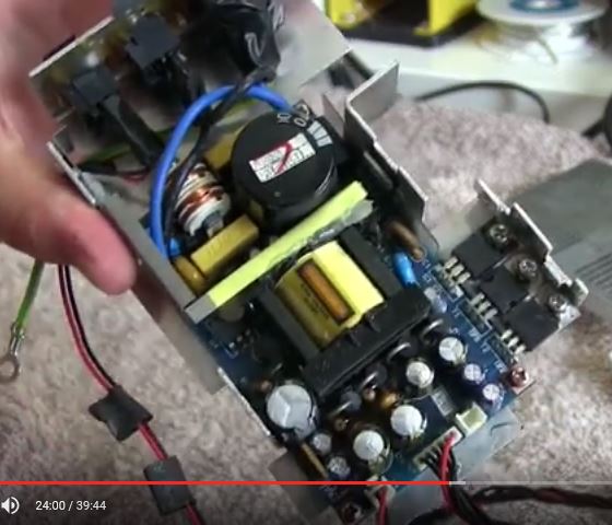

Das Netzteil ist ja sogar recht interessant gestaltet. Hätte nicht
gedacht, dass in Behringer soviel Hirnschmalz steckt.
Bevor Du das Netzteil abschreibst, sollten wir erstmal wissen, welche
Ströme es überhaupt bereitstellen kann. +5V sind maximal 1A. Das ist
noch klar. Wie sieht es auf der 12V Seite aus? Mit 7812 + Transistor
lässt sich hier relativ viel machen. Gleiches gilt für die 15V Seite.
Hier 7815 + Transistor lässt fast jeden beliebigen Ausgangsstrom zu. Die
-15V über 7915 + Transistor. Mach doch auch mal ein Foto vom Innenleben.
Weiterhin wäre interessant, ob der Trafo regulär für 110V primär
gewickelt ist. Die Schaltung mit dem TOP245 sieht mir wie eine
automatische Anpassung aus.
Welches Gehäuse hat der TOP? Falls TO220 gibts den für 3,56 bei
Distrelec. Nicht also immer gleich die Flinte ins Korn werfen ;-)

von Achim M. (minifloat)
Ich würde mir an Stelle des TO ein Havarienetzteil von einem anderen
Tisch besorgen. Da kommen nämlich meist +12V, +48V, +15V und -15V raus.
Die 5V kann man sich dann ja selber machen. An den 12V hängt u.U. nicht
nur die ansteckbare Lampe, sondern auch die LEDs der Meterbridge oder
eingebaute Effektgeräte.

von Martin S. (sirnails)
Ikumee schrieb:
> Also,
> Als Leistungsaufnahme des NTs steht im Handbuch 47W K.a ob man da jetzt
> was draus errechnen kann..
Naja, mehr macht der Schaltregler ja auch nicht. Dann bleiben also
abzüglich Verluste für die +-15V also etwa 40W übrig. mach also
ebenfalls grob 1,5 A.
> Kann man denn irgendwelche Spannungen berechnen, damit ich schonmal
> irgendwas messen kann?
Viel berechnen brauchst Du da vorher nicht. Datenblätter studieren wäre
besser. Vorsicht: auf der Primärseite liegen über 300V an. Es gibt keine
Eingangssicherung. Also das knallt ordentlich auf die Finger und kann
tödlich enden! Nichts anfassen wenn unter Spannung gemessen wird.
Metallfähnchen der ICs und die blanken Käppchen der Kondensatoren
besitzen manchmal die volle Betriebsspannung! Messen nur über Oszi mit
Tastkopf. Ein DMM wird bei den 130kHz des Schaltreglers eh nichts
sinnvolles mehr anzeigen.
> Oder wo/wie soll ich ansetzen?
Spannungen messen! Das ist das A und O. Mess doch der Reihe nach:
- Spannung über C7 mit Multimeter oder Oszi. Hier müssten 325V anliegen.
Wenn nicht -> Gleichrichter hinüber. Aber eher unwahrscheinlich.
- R10-R12 kannst Du außen vor lassen. Damit stellt man nur den
zulässigen Spannungsbereich über den Dutycycle des TOP ein. Bei 2MOhm
sind das 100V-450V.
- R5 stellt den Maximalstrom ein. Bei 10k sind das 0,75A * 1,8
Skalierungsfaktor. Maximal liegt somit der Ausgangsstrom bei 1,35A. Der
sollte aber auch ok sein.
- Mess mal den C10 nach, ober der noch gut ist. Das ist der
Auto-Restart-Kondensator.
- Mess die Spannung zwischen +UR und Masse. Was liegt hier an? IC3
(TL431) wird als Spannungsregler verwendet. Mess an diesem auch mal die
Spannung zwischen 1 und 2.
- Mess die Spannung an C10 nach. Diese sollte 5,8V (minimum 4,8V)
betragen. Erst dann fängt das IC an zu arbeiten. Damit C26 aufgeladen
wird, muss am PIN7 des TOP eine gleichgerichtete Netzspannung anliegen.
Unter 4,8V (fault detection) wird der TOP in den Sleep Mode versetzt.
Liegen keine minimum 4,8V an, ist höchstwahrscheinlich der TOP kaputt.
> Einfach die Bauteile wild tauschen bringts ja auch nicht, da kann ich
> das Nt ja gleich nachbauen;)
Nöö, aber auf gut Glück würde ich einfach mal den TOP tauschen. Die 3
Euro sind billiger, als jede Zeit, die Du unnütz hineinsteckst.
Eher weniger, der glättet nur die 100Hz Brummspannung. 70µF werden für
30W Leistung empfohlen, 150µF für 70W. Mit 100µF liegt man ja ganz gut
im sinnvollen Bereich.

>R10-12 sind i.O!
Das IC2 kannst du in der Schaltung nur prüfen, wenn du sicher bist, dass
alle anderen Bauteile in Ordnung sind.
Außerhalb der Schaltung kannst du das IC2 mit der Messschaltung prüfen,
die in der Regel im Datenblatt angegeben ist.
Joe

Hallo, nach langem Suchen habe ich diese Beiträge gefunden.Dieser Thread
ist zwar schon älter, trifft aber genau mein Problem; deshalb möchte ich
ihn wiederbeleben. Ich habe einen Behringer Mischer Xenyx2442FX-Pro, bei
dem dieses Netzteil intern eingebaut ist. Ich vermute, es ist defekt.
Der Defekt zeigt sich wie folgt:
Das Mischpult läuft ca. 5-8 Min einwandfrei, auch mit Ton, alle LEDs
funktionieren. Danach fangen im Sekundentakt alle Leuchtdioden an zu
blinken; der Ton folgt diesem Blinken pulsierend. Wenn man das Mischpult
dann ausschaltet, blinkt es noch ca. 4-5 mal mit abnehmender Helligkeit
weiter. Bei sofortigem Anschalten geht das Blinken wieder los. Bei
Anschalten nach ein paar Minuten fängt das Spielchen von vorn an.
Das Netzteil habe ich zwischenzeitlich ausgebaut (alle Xenyx haben wohl
das gleiche Netzteil lt. engl. Forum, siehe Rep-Beispiel auch hier:
https://www.youtube.com/watch?v=RTcBvIv0Rp4 ab 21:10 min).
Meine Elkos sehen aber noch alle ziemlich gut aus; außerdem habe ich ja
ein anderes Fehlerbild.
Die abnehmende Helligkeit des Blinkens führe ich auf die Entladung des
Elkos C7 zurück, der wahrscheinlich noch Spannung abgibt (da war ich
dann auch vorsichtig).
Wo könnte nach Eurer Auffassung der Fehler primär zu suchen sein?
Vielleicht ein Wärmeproblem? Wenn ja, wo? Vielleicht mit Auswirkung auf
C10 oder C13 (weiter oben Startkondensator genannt). Den Fehler vermute
ich schon im Primär-Teil, weil sämtliche sekundseitig mit Strom
versorgten Elemente blinken. Oder ist vielleicht der Top defekt?
Da ich kein Elektroniker bin, möchte ich das auch nicht unter Spannung
per Kältespray testen. Gibt's noch andere Möglichkeiten? Die Elemente
lassen sich teilweise nur schwierig zu vorübergehenden Test ausbauen;
unter Spannung möchte ich nicht so gerne messen...
Das beigefügte Bild ist aus dem YouTube-Video; meine Caps sehen besser
aus.
von Michael B. (laberkopp)
Tausche trotzdem alle Elkos, vor allem
C10, 6, 9, 12, 16, 20.

von Rainer D. (hoppelboppel)
eProfi schrieb:
> Von welchem Hersteller sind die Original-Elkos?
Hersteller Xunda (sollen wohl nicht so gut sein)
> Typenbezeichnung?
s. Bild
> Beim Ersatz nicht sparen, Low-ESR-Typen sind Pflicht bei
> Schaltnetzteilen.
ok.

Den TOP245YN gibts in der Bucht.
von Carsten R. (kaffeetante)
Das wäre der Elko aus dem er die Leistung, die er umwandeln und
weiterreichen soll, bezieht. Das ist also der große Elko auf der
Netzseite, der deswegen auch die gleichgerichtete Netzspannung vertragen
muss.
Wenn Du den gleichen Schaltplan hast, bzw. weil in deiner Liste nur ein
Elko mit ausreichender Spannungsfestigkeit aufgeführt ist, wäre das C7.
Trotzdem, auch wenn das häufiger vorkommt, so bleibt es ohne Messung nur
eine Möglichkeit. Es gibt keine Garantie, daß dies die (einzige) Ursache
ist.
von Mike B. (mike_b97) Benutzerseite
Die Schaltung ist ziemlich dicht dran an den üblichen Schaltnetzteilen
für PCs, und diese habe ich mir in jüngster Vergangenheit verstärkt zu
Gemüte geführt.
Frage zum Verständnis:
Welche Aufgabe hat C3?
Wer kommt auf die (wahnwitzige?) Idee, die galvanische Trennung zwischen
Primär- und Sekundärseite des TR1 mittels eines C zu überbrücken?
So etwas habe ich bei noch keinem PC-Netzteil gesehen.
Dies erscheint mir äußerst gefährlich im Falle eines altersbedingten
Durchbruchs von C3, schliesslich dürften primärseitig 400V DC anliegen.
von iDexe (Gast)
ich habe das selbe Problem. Hast du herausfinden können woran es gelegen
hat? Ich habe zunächst weil sei aufgebläht waren und weil das Netzteil
nicht mehr ging C16 und C12 getauscht sowie D6 und D8. Darauf hin schien
das Netzteil zumindest ohne Last wieder die richtigen Spannungen
auszugeben. Wenn ich jedoch das Mischpult wieder anschließe fangen meine
Leuchtdioden an zu blinken wie oben beschrieben. Hatte eigentlich den
Optokoppler durchgemessen und war der Meinung das auch der TOP nicht
kaputt ist. Woran könnte es also noch liegen?
von hoppelboppel (Gast)
Hallo iDexe,
das kann ich Dir leider nicht beantworten.
Nachdem ich die Netzteilplatine beim Ausbauversuch des TOP verhunzt
habe, habe ich ein kleineres älteres Mischpult der Vorgängerbaureihe für
45 € erworben. Die haben die gleichen Netzteile, Leistungsangaben
passen. Das (gebraucht erworbene MP) funktionierte einwandfrei; also
habe ich die Netzteile getauscht und in mein neueres, grösseres Mp
eingebaut.
Das nunmehr defekte Gebrauchtgerät konnte ich noch f. ca. 20 €
loswerden.
Das Gebrauchtnetzteil hatte allerdings aufgeblähte Kondensatoren, die
ich ersetzt habe. Jedenfalls war das Problem auf diese Weise für mich
erledigt.
und doch ist es bei so ziemlich allen Netzteilen so gemacht worden.
grad hab ich eins offen und da ist ein AC472M Keramik-Kondensator
gegen Gehäusemasse geschaltet.
http://www.passivecomponent.com/PoeProduct/Disc_Web_Files/AC3.pdf
Die Sekundärmasse (schwarze Ader)
ist auch verdächtig niederohmig gegen's Gehäuse ;)
von MaWin (Gast)
Die Frage ist lang her, aber bisher ohnne Antwort:
Funkentstören, der Kondensator bietet für hohe Frequenzen einen
Kurzschlussweg nach Masse.
MaWin schrieb:
Hätte ich jetzt auch getippt. Scheinbar hat man hier auf dem kleinen
Dienstweg die EMV-Vorschriften erfüllt.
von voltwide (Gast)
● J-A V. schrieb:
> http://www.passivecomponent.com/PoeProduct/Disc_We...
So etwas nennt man Y-Kondensator, in diesem Falle 4,7nF.
Findet sich in fast sämtlichen SNTs.
