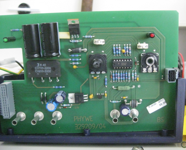

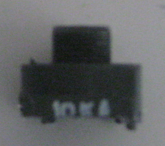

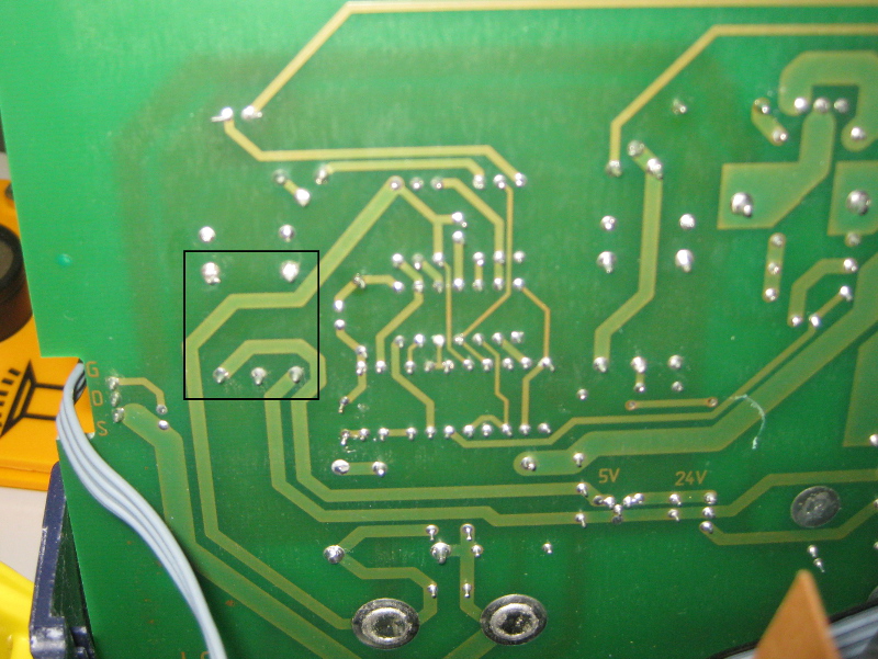

Hallo, in einem unserer Netzgeräte ist ein Poti abgebrochen (vgl. Photo). Leider konnte ich bei keinem Elektronikhänlder ein passendes Poti finden. Hat zufällig jemand eine Idee, wo man ein solches Poti herbekommen könnte? Abmessungen: rechteckiges Gehäuse, Kantenlänte ca 17mm Durchmesser der Drehachse: 6mm Aufschrift 10ka Ich denke, dass soll 10kOhm logarithmisch bedeuten. Stimmt das? Vielen Dank und viele Grüße Michael

Trimmpotis mit Log-Kennlinie sind eher die Ausnahme. Und "a" verbinde ich auch mit "linear". Dieses hier RK09K113-LIN10K :: ALPS Drehpoti. linear, 6mm, mono, 10K, vertikal hat nur drei Pins und sollte einfacher montierbar sei. Notfalls etwas Epoxidharz drunter, dann hält das schon.

>Aufschrift 10ka >logarithmisch Das kommt leider auf den Hersteller des Potis an. http://www.omeg.co.uk/e16data1.htm >>Resistance Laws (Taper): >>Linear: A >>Non linear: B (Audio/Log) or C (Reverse Audio/Anti Log) Bei Alps heißt A log und B lin: http://www.alps.com/WebObjects/catalog.woa/E/image/Potentiometer/POTENTIOMETER_R_1.GIF
Ob lin oder log lässt sich bei der offenliegenden Bahn leicht herausfinden...
Von Alpha-Potis kenne ich auch die Bezeichnung "A" für log. und "B" für linear. Ich wusste nicht mal, dass andere Hersteller das anders handhaben ...
Man braucht doch nur auf Mittelstellung zu gehen und dann die Seiten zu messen. Schon weiß man was es ist.
Hallo! > Ich wusste nicht mal, dass andere Hersteller das anders > handhaben ... Wenn die Potis aus dem Osten stammen, kann auch mal 'ne Ziffer den Widerstandsverlauf angeben: 1=lin, 2=log, 3=sonder (neglog oder gehörrichtig)
