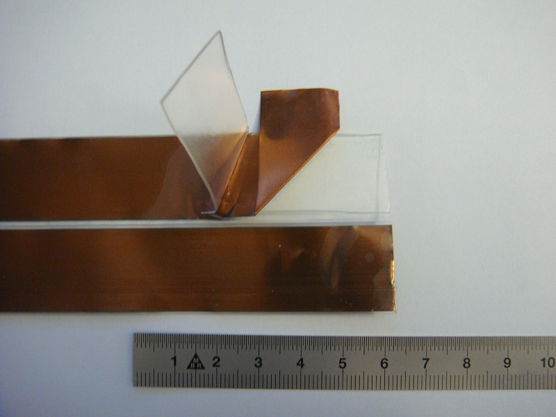

Grüezi, ich habe mir etwas voreilig flaches Lautsprecherkabel bestellt.
Was gibt es da für Möglichkeiten dieses mit dem Verstärker und den
Lautsprechern zu verbinden? Auf "duröhre" habe ich ein Video mit
Bananensteckern gefunden, dort wird ein Leiter im Bananenstecker
aufgerollt. Ich habe allerdings keinen Lieferanten für solche gefunden
(korrekter Name, Markenname?). Gibt es andere Lösungen?
Grüsse Martin

Kannst ja mal versuchen ne Litze dranzulöten und dann auf Banane zu
gehen.

kann man die nicht direkt verdrillen und rein mit?

Aderendhülsen. Am Besten Zwillings-Aderendhülsen.
von Udo S. (urschmitt)
Entweder mehrfach längs falten oder rollen und in Aderendhülsen, oder
ein Stück Cu Draht dranlöten und das Ganze mit Schrumpfschlauch
isolieren und fixieren.
Aber daran denken: Sauerstoffreies Lötzinn benutzen :-)
