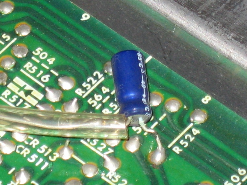

Florian schrieb: > Einige Elkos haben am Minus Anschluss so ein grünes Zeug als ob sie > ausgelaufen wären , könnte das evtl. ein Problem sein ? Foto mit ausreichend Licht? (<1MB)
Okay im Anhang hab ich mal ein Bild von einem Elko. Betroffen sind so gut wie alle Elkos , die im Netzteil werden wohl auch nicht viel besser aussehen . Nur leider ist die Netzteilplatine so stark verbaut dass man da so gut wie nix sieht. Am Wochenende hab ich dann endlich mal zeit , dann will ich das Netzteil ausbauen und die Elkos wechseln. Mit viel Glück liegts ja schon daran .
85-Grad-Elko mit grünen Beinen zu tauschen ist sicher kein Fehler. Aber noch keine Garantie, daß die Ursache aller Übel so beseitigt ist.

Ja das ist mir schon klar dass das Ganze sehr gefährlich ist. Ich hab jetzt aber schon mal die ganzen Elkos aus der bastelkiste rausgekramt und wechsle mal alle auf der Netzeilplatine und dem Hochspannungsteil . Danach werde ich nochmal testen .
Elkos alle gewechselt auf der Netzteilplatine aber Fehler immer noch der gleiche . Wär ja zu einfach gewesen.

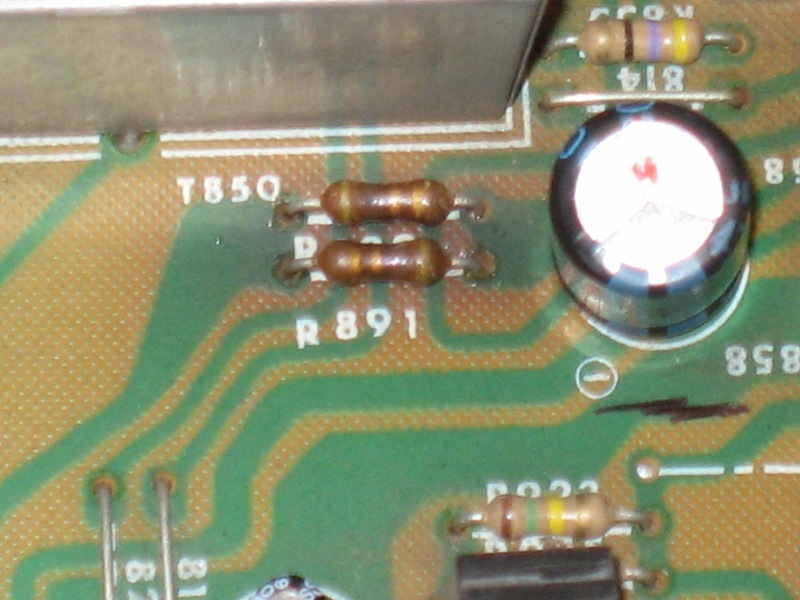

Ich hab hier noch zwei Widerstände gefunden die schon ziemlich verbrutzelt aussehen . Was meint ihr welchen Wert haben die ? Ich würd sagen das war mal gelb, braun, gold , gold.
Florian schrieb: > Ich hab hier noch zwei Widerstände gefunden die schon ziemlich > verbrutzelt aussehen Wenn die gebrutzelt wären, sähe die Leiterplatte anders aus. Stammen halt aus einem negriden Umfeld die zwei.

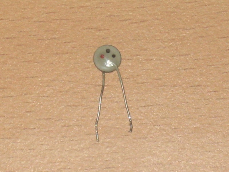

Ich hätte da gerade noch was verdächtiges gefunden , und zwar einen Scheibenkondensator bei dem ich dauerhaft 20 Ohm messe , Das dürfte doch auch nicht sein , vielleicht hat er einen Feinschluss. Kann mir vielleicht einer von euch sagen was für einen Wer dieser Kondensator hat ?? Mit der Farbkennzeichung kann ich nicht wirklich viel anfangen . gruß Benny

Hallo dein Bauteil rot schwarz schwarz kann ein temperaturabhängiger Widerstand sein. Mal messen und dabei erhitzen.

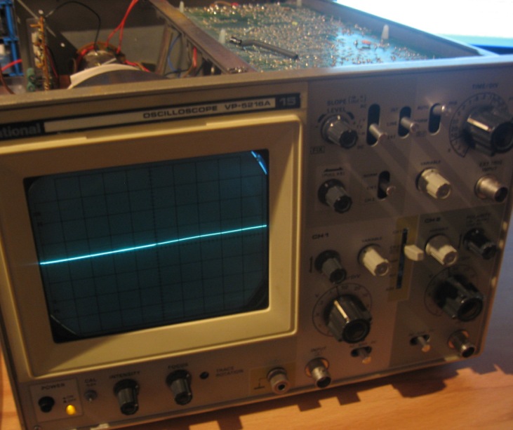

Kann man das ganze eigentlich auch mit einer externen Heizspannung ausprobieren . Also heizdrähte ablöten und mit einem Netzteil 6V drauf , um zu sehen ob der Rest in Ordnung ist ?
Ich habs jetzt einfach mal gemacht also das mit der externen Heizungsversorgung , und tada das Ding funktioniert. Jetzt läuft ein Balken auf dem Bildschirm von links nach rechts. Also damit ist schon mal klar es liegt nur an der Heizspannung. Die Frage ist jetzt nur welches oder welche teile defekt sind. Ich hoffe dass ihr mir dabei noch ein wenig helfen könnt den Fehler zu finden wenn ich so kurz davor bin . Also Transistoren hab ich jeden einzelnen ausgebaut und überprüft die sind alle okay, Dioden hab ich alles geprüft, Elkos sind alle neu. Widerstände hab ich mal so grob im eingebauten Zustand gemessen auch ohne Ergebnis. Was könnte das Bloß noch sein ??
Leiterbahnen oder Trafo!? Zeichne einfach selber einen Schaltplan für die Heizspannung von der Katode bis zum Netz.
Hamegbesitzer schrieb: > "Den C1815 hab ich durch den BC548 ersetzt ...." > > Das ist doch alles nur eine Verarsche hier, oder ? > Das kann gar nicht ernst gemeint sein. Exakt so sehe ich das inzwischen auch. > Ich hoffe dass ihr mir dabei noch ein wenig helfen könnt den Fehler zu > finden wenn ich so kurz davor bin . Wohl eher meilenweit entfernt.

Wollte nur nochmal sagen dass das Ding jetzt funktioniert . Schuld waren doch die Zwei etwas heiss gewordenen Widerstände bei denen mir weiter oben gesagt wurde dass die wohl in Ordnung sind .
...Schuld waren doch die Zwei etwas heiss gewordenen Widerstände bei denen mir weiter oben gesagt wurde dass die wohl in Ordnung sind ... Du bist ein Spinner vor dem Herrn, ein großer sogar. So lange Widerstände warm oder heiß werden funktionieren diese hervorragend und erfüllen ihre Funktion nachfolgende Schaltungsteile vor zu hoher Stromaufnahme zu schützen. Du erzählst uns hier einen vom Pferd, hast keine Peilung u.s.w. Mach doch mal schnell ein Foto vom Gerät in Aktion hier rein, kann ja nun nicht mehr so schwer sein wenn alles i.O. ist.
Florian schrieb: > Wollte nur nochmal sagen dass das Ding jetzt funktioniert . Schuld waren > doch die Zwei etwas heiss gewordenen Widerstände bei denen mir weiter > oben gesagt wurde dass die wohl in Ordnung sind . Jo, nee, iss klar. Wobei Dir weiter oben auch schon gesagt wurde das Du die Widerstände im Heizkreis prüfen solltest: > Bahnen verfolgen, Löststellen prüfen, Vorwiderstand im Heizkreis ist > auch ggfs. ein beliebter Fehler.
