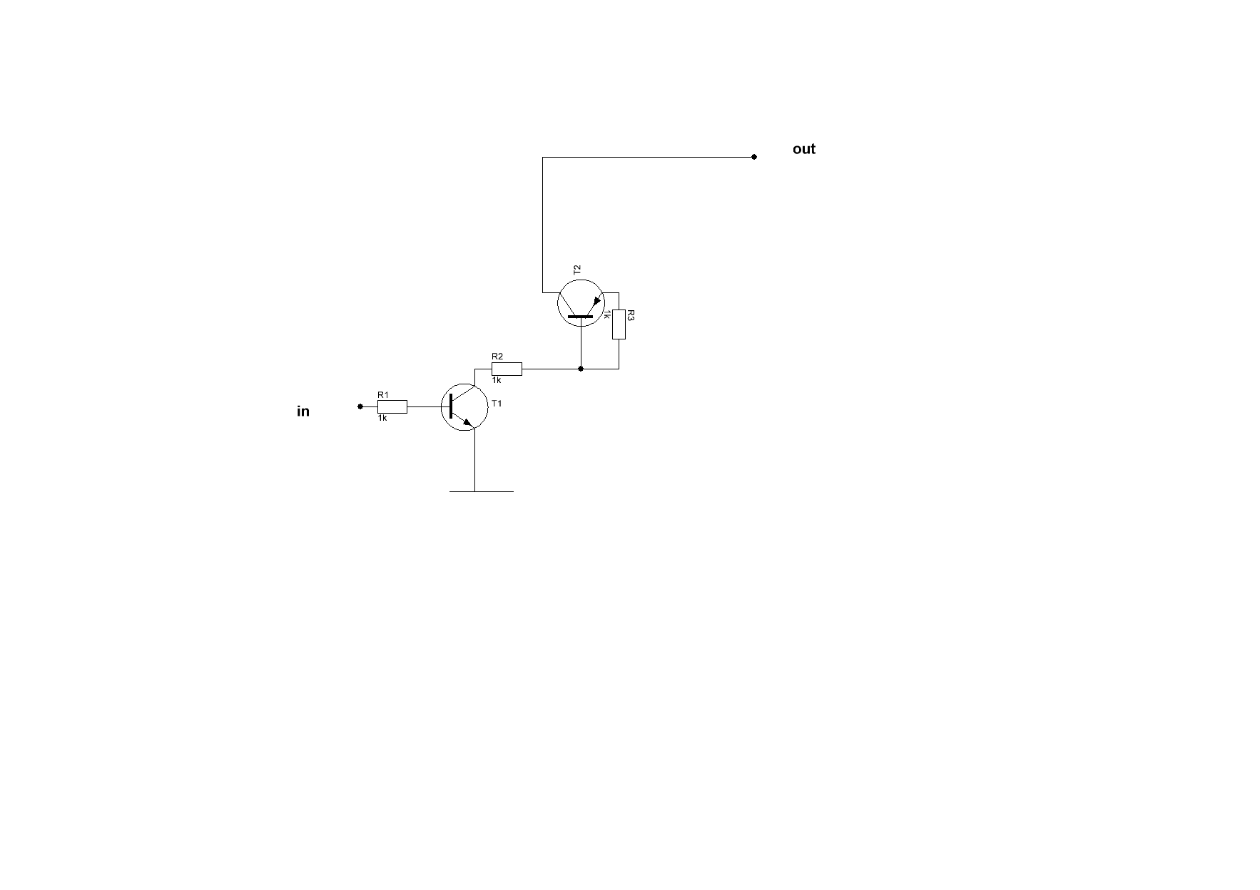

Ich brauche für eine Rechnerplatine eine Relaisansteuerung (24V/max
100ma)
Die Stufe muss High schalten.
möglichst 6 oder 8 Kanal.
Sowas, wie ich diskret aufgemalt habe (die Widerstandswerte haben keine
Bedeutung) von mir auch auch mit Freilaufdiode...
viele Grüße un Danke
von H.Joachim S. (crazyhorse)
Hm, was haste denn aufgemalt? Das soll funktionieren?
Ansonsten, ein ULN2803 sollte das sein, was du suchst.
von Sven R. (sveniii)
sorry ,
die 24V müssen natürlich an den Emitter des PNP Transis ;)

von Michael (Gast)
Und wo kommt das Relais dran?

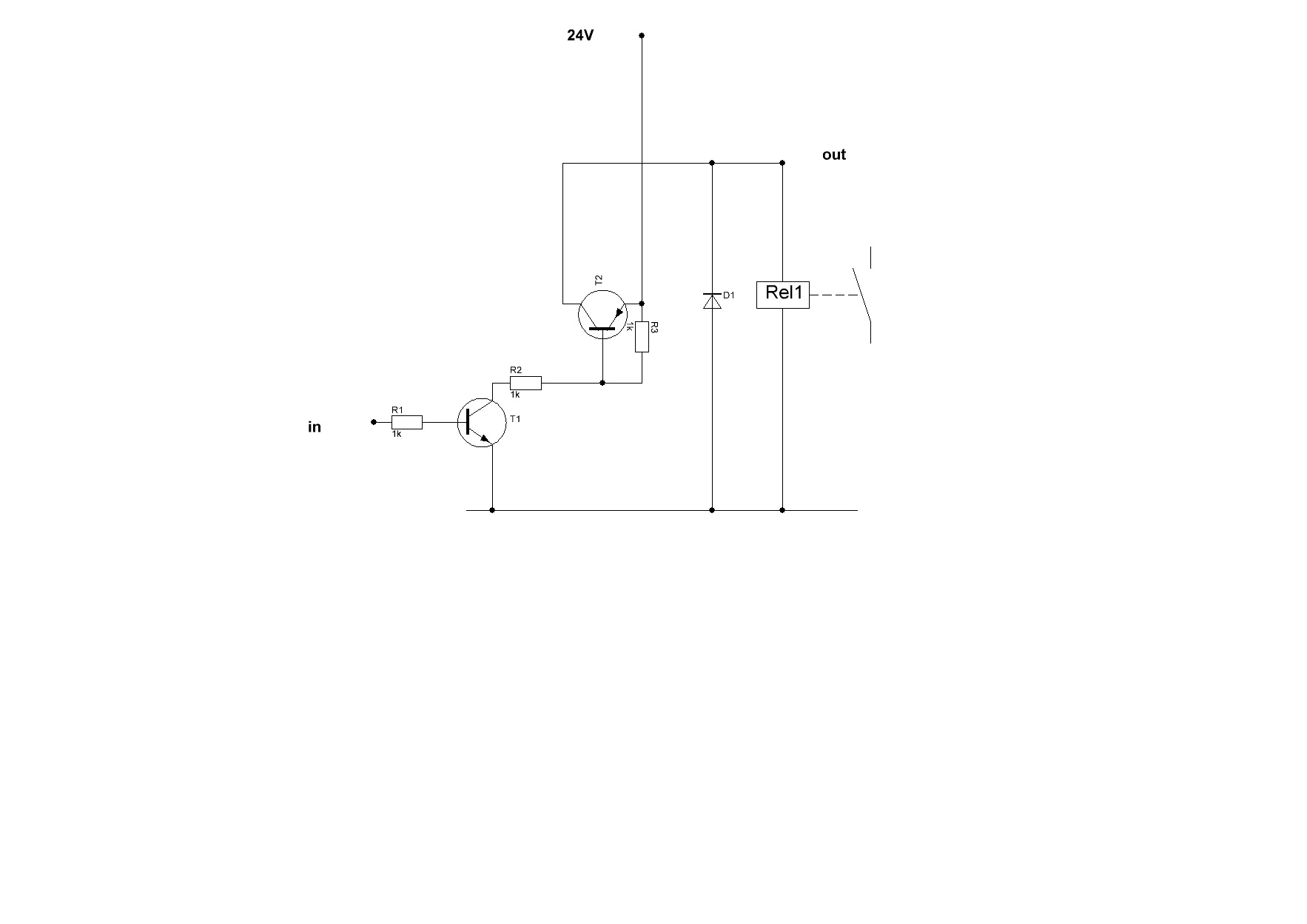

hier die berichtigte Schaltung...
Danke!
Du meinst UDN 2981?
in DIP könnte der gehen, SMD ist leider unmöglich.
von Falk B. (falk)
@  Sven R. (sveniii)
>Du meinst UDN 2981?
Ja.
DIP ist OK, schafft offiziell 8x120mA Dauerstrom.
o.k den nehme ich auf jeden Fall,
die Frage ist nur noch, ob ich eine rote superhelle LED (1,7V) am
Eingang in Reihe schalten kann.
Der Eingangsstrom ist ja mit ca. 400uA (bei 5V?) angegeben.
Leider habe ich keinen 2981 zum testen da.
Der Gesamtdauerstrom von 350mA hingegen reicht völlig aus,
da ich die Spannung für die Relais auf 20V halte und nur zum schalten
für 1sec. auf 24 anhebe.
von Falk B. (falk)
@  Sven R. (sveniii)
Wenn die Eingangsspannung hoch genung ist.
Schalte sie besser mit separatem Vorwiderstand parallel zum EIngang, das
mA hast du auch noch.
Das musst du aber für die Relais einzeln machen!
