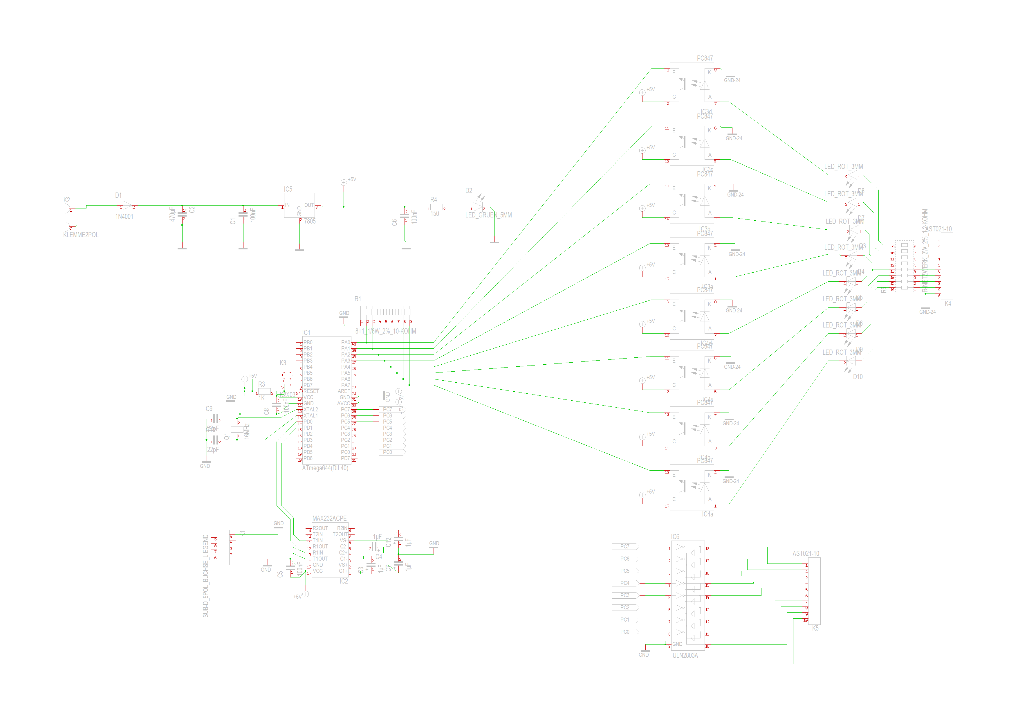

Hallo zusammen, nachdem ich lange immer nur auf dem Steckbrett und mit fertigen Platinen gebastelt habe nun ein Schaltungsentwurf von mir. Ich hoffe das es so in etwa stimmt. Die Beschaltung des Mikrocontrollers habe ich bei anderen Schaltplänen abgeschaut, daher hoffe ich das es so passt. Ziel ist es über die 2 Pfostensteckverbinder später 2 Platinen zusätzlich anzuschliessen die noch in der Planung sind. (eine Relaisplatine und eine Eingangsplatine mit Optokoppler). Weiter soll an die RS232 später mal ein GSM Modul dran. Der 7805 wird später noch gegen einen Pinkompatiblen DC/DC Wandler vom Typ TSR-1 getauscht werden. Würde mich über ein paar Tips freuen. Lg Markus

Eigentlich ist das keine Schaltung, sondern ein Verhau. Dir ist sicher bekannt, daß man Leitungen nicht als Knäuel, sondern leicht nachverfolgbar rechteckig verlegt, also warum tust du es nicht ? `Grenzenlose Faulheit ? In dem Verhau scheint mir AREF an GND zu liegen, das wäre falsch. Die Platine ist sicher nicht gut alyoutet, aber die Schaltung ist ja auch superprimitiv, man kann eigentlich gar nicht von einer Schaltung reden, daher wird das gerade eben so funktionieren, wobei ich noch unbedingt einen 10uF Elko zwischen VCC und GND direkt am MAX232 zur Stabilisierung der Versorgung spendieren würde, denn dessen Masse/+5V Zuleitungen sind nicht nur lang, sondern kommen noch über vollkommen verschiedene Wege. Alles in allem sollte auf einer Platine aber mehr Bauteile sein, damit man von einer Schaltung reden kann. Es ist doch sinnlos, alles notwendige erst extern dranzustölpseln und dafür Platinen bauen zu müssen, auf die hätte mann dann gleich den uC mit dem bischen Huhnerfutter noch mit drauflayouten können.
Und wenn du dann fertig bist: Druck dir dein Layout mal 1:1 aus. Dann siehst du dir die Bahnen an und entscheidest, ob du derartig dünne Bahnen überhaupt fertigen kannst, bzw. ob du es dir leisten kannst den vielen ungenutzten Freiraum zugunsten von breiteren Bahnen zu 'opfern'. Des weiteren nimmst du dir mal den Bohrer zur Hand, mit dem du die Lötpads verbohren willst und hältst den mal mit dem Schaft auf die Pads - vor allen Dingen bei den Widerständen, Kondensatoren, der LED und den Stiftleisten. Das, was dann noch drunter rausschaut, das ist das was dir nach dem Bohren an Kupfer übrig bleiben wird. Und damit musst du beim Löten auskommen, ohne dass dir das kleine Kupferringelchen von der Platine runterkommt. Natürlich immer unter der Voraussetzung, dass du das Lötpad auch wirklich exakt mittig verbohrst. Auf Deutsch: Wenn du Platz hast, dann mach dir doch die Dinge etwas größer! Ob du das Kupfer runterätzt, oder ob du es in 50% breitere Bahnen oder Pads investierst, kostet dich dasselbe Geld. Genauso wie man sich das Layout mal kritisch ansieht und entscheidet, ob es wirklich notwendig ist, mit einer Bahn ein paar Zehntelmillimeter neben einem Lötpad vorbeizufahren, so dass man beim Löten wenn man etwas ungeschickt ist und etwas zu viel Zinn erwischt, einen Kurzen baut. Wenn du es dir leisten kannst, dann plane ein, dass du nicht perfekt bist, dass deine Hände leicht zittern werden. Es kostet dich nichts, jetzt die Bahnen ein wenig von den Pads wegzurücken und so die Gefahr von ungewollten Brücken drastisch zu senken. Und ein kleiner Text auf dem Layout, der beim Auflegen der Belichtungsmaske seitenrichtig zu lesen sein muss, hilft ungemein das Rätselraten bei der Platinenfertigung zu senken, wie rumm denn nun die Folie aufgelegt werden muss. (Und um so manche Leiterbahnführung in deinem Layout breiten wir mal den Mantel des Vergessens aus)
Hallo, bitte doch den Mod, den Thread ins Forum "Platinen" zu verschieben, da sind die Layouter. Oder mach dort einen neuen auf (möglichst mit schon besserer Version). Gruss Reinhard
Reinhard Kern schrieb: > Hallo, > > bitte doch den Mod, den Thread ins Forum "Platinen" zu verschieben, was hiermit geschieht
Markus S. schrieb: > Würde mich über ein paar Tips freuen. Erster Tipp: mach erst mal den Schaltplan. Wenn du mit dem zufrieden bist, wenn der ERC fehlerfrei durchläuft, und wenn der wenigstens annähernd so aussieht, wie andere Schaltpläne auch (leserlich eben...), dann poste den, damit darüber diskutiert werden kann. Dann erst fängst du mit der Platine an. Dort siehst du zu, dass die stromführenden Versorgungsleiterbahnen SIGNIFIKANT breiter sind als die kleinsignalführenden Leiterbahnen. Denn dein Stromversorger liefert seinen Strom ja auch nicht mit 1,5mm² vom Kraftwerk zu dir in die Stadt und ins Haus...

Lothar Miller schrieb: > dass die > stromführenden Versorgungsleiterbahnen SIGNIFIKANT breiter sind ... und dabei sollte GND am fettesten sein. VCC darf dann dünner sein, da Du ja (hoffenlich) genügend Stützkondensatoren (100nF) ganz nahe an den ICs hast. Gruß Dietrich
Markus S. schrieb: > Habt Ihr ein paar Tipps für mich bezüglich der Leiterbahnbreite? http://www.mikrocontroller.net/articles/Eagle_im_Hobbybereich#Empfehlungen_f.C3.BCr_Leiterbahnen_im_Hobbybereich
A. F. schrieb: > Markus S. schrieb: >> Habt Ihr ein paar Tipps für mich bezüglich der Leiterbahnbreite? > > http://www.mikrocontroller.net/articles/Eagle_im_H... Die Liste bezieht sich in erster Linie auf die Gleichstrombelastung, d.h. die thermische Belastbarkeit der Leiterbahnen auf Grund der ohmschen Verluste. In Digitalschaltungen sind aber auch sehr kurze hohe Stromspitzen vorhanden. Da ist dann auch die Induktivität der Leitung von Bedeutung. Daher: besonders der Bezugspunkt (GND) ist kurz und möglichst flächig auszuführen. Bei VCC helfen die Stützkondensatoren, diese Stromspitzen von der Leitung fernzuhalten (daher: Stützkondensator sehr nahe am IC!); VCC kann dann dünner sein. Versuch eines Modells: Ein Haus braucht ein solides Fundament (GND), auf das sich alles bezieht. Das Dach (VCC) kann schwächer konstruiert sein, wenn man es auf dem Fundament abstützt ("Stützkondensatoren"). Wenn das Fundament aber zu schwach ist, kann trotz Stützen das ganze Haus bei Turbulenzen in Bewegung kommen und zusammenbrechen. Gruß Dietrich
Dietrich L. schrieb: > Daher: besonders der Bezugspunkt (GND) ist kurz und möglichst flächig > auszuführen. Aber wehe, wenn ich die unreflektierte und derzeit modische Kupferfluterei kommen sehe... :-/
Lothar Miller schrieb: > Aber wehe, wenn ich die unreflektierte und derzeit modische > Kupferfluterei kommen sehe... :-/ Voll zustimm! Darüber habe ich mich auch schon aufgeregt, wenn da zuerst mit dünnen Leiterbahnen geroutet wird und zum Schluss das GND-Polygon drübergelegt wird mit der Meinung: das Polygon wird es schon richten. Und wenn dann doch nach den Schwachstellen gesucht wird: die lose herum hängenden GND-Inseln lassen sich im Nachhinein nur mühselig solide verbinden, da der Platz meist schon verbaut ist. Daher: Erst ein ordentlicher GND! Die anderen Leitungen müssen mit dem dann noch vorhandenem Platz auskommen. Ein GND-Polygon kann man ganz zum Schluss ja immer noch erzeugen. Gruß Dietrich

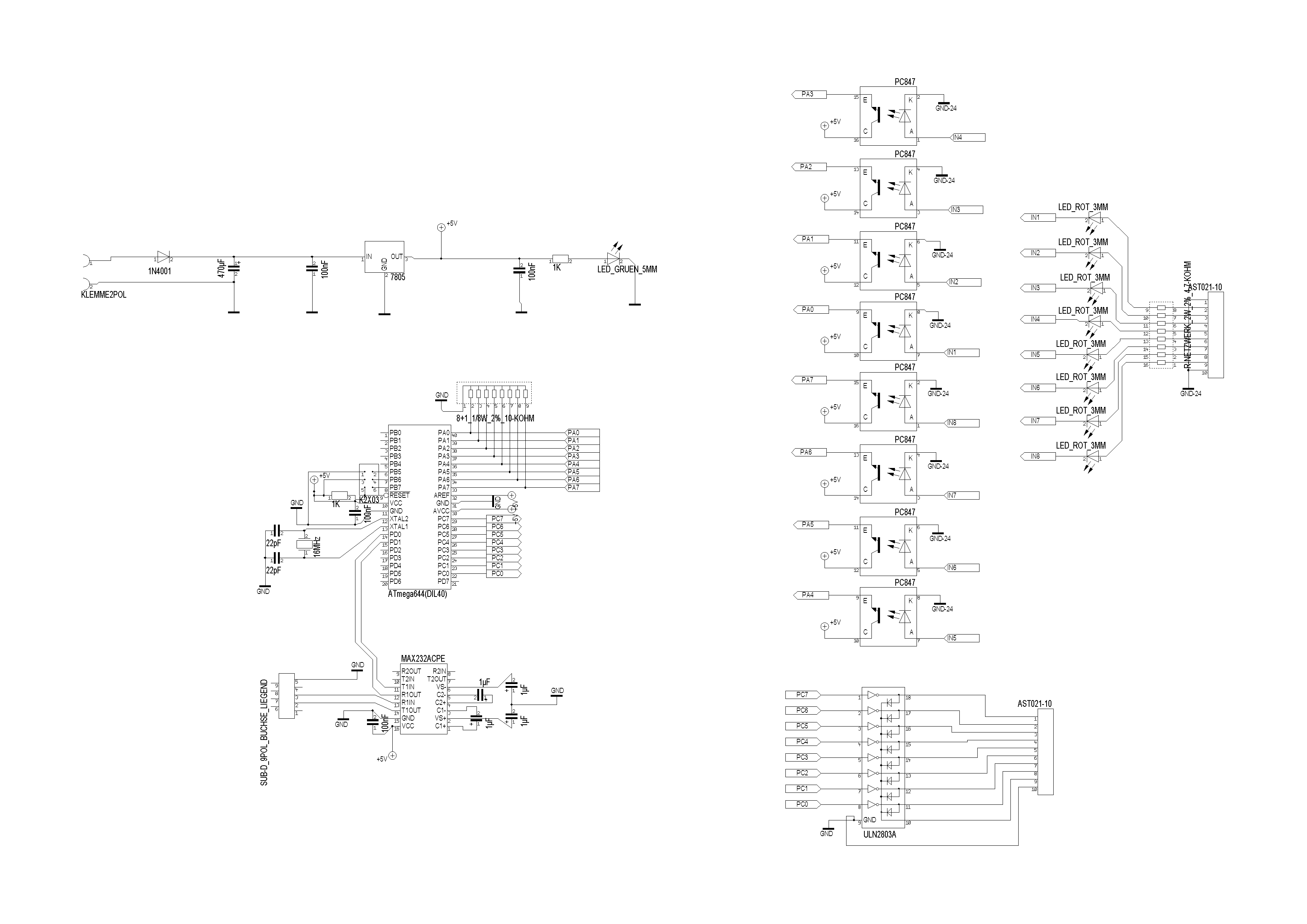

Hallo zusammen, habe jetzt erst einmal den Schaltplan neu gezeichnet mit allem drinne was rein soll. Würde mich über Feedback von euch freuen! Lg Markus
Etwas gewöhnungsbedürftig ist die Schaltung der Optokoppler von versorgung auf einen PullDown. Aber geht. Ist der Betrieb der Optokoppler auf der sicheren Seite, d.h. kommt z.B. bei IN (x) keine hohe Spannung an, sondern ist eine Strombegrenzung vorhanden? Sonst würde sich ein Vorwiderstand für den Optokoppler dringend empfehlen.
spontan schrieb: > Etwas gewöhnungsbedürftig ist die Schaltung der Optokoppler von > versorgung auf einen PullDown. Kann ich dies ohne Probleme weglassen? Wollte hier für einen definierten Pegel sorgen wenn der OK nicht durchschaltet. Oder ist dies durch den OK gegeben? spontan schrieb: > Ist der Betrieb der Optokoppler auf der sicheren Seite, d.h. kommt z.B. > bei IN (x) keine hohe Spannung an, sondern ist eine Strombegrenzung > vorhanden? Vor den Optokopplern befinden sich noch 8 LED´s inkl. 4K7 Vorwiderständen. Ausgerechnet für 24V Eingangsspannung.
-Ich würde ja einen Brückengleichrichter nehmen und beide Halbwellen nutzen. Die Einweggleichrichtung nutzt nur eine Halbwelle und das kann bei starken Belastung zu Störungen führen. In der Regel gilt bei Brückengleichrichtung pro µF Sieb- elkokapazität etwa ein mA Laststrom. Bei Einweggleichrichter nehme ich mal weniger als die Hälfte an. Ohne zusätzlich Hardware ist das bei der Schaltung zwar noch nicht kritisch, aber wer weiß was da noch zu kommt. Da ist ein wenig Reserve sicher nicht verkehrt. -Der Vorwiderstand von der LED ist zu hoch. Üblich sind 150 - 200 Ohm (bei einer 20mA-LED) oder 680Ohm (bei einer 5mA-LED). Kann also passieren das die nur schwach leuchtet. -Der Pullup-Widerstand für den Reset sollte 10k betragen. -Die Eingangsdioden der Optokoppler benötigen je nach Eingangsspannung einen Vorwiderstand und zwar jeder davon. -Ob die Kollektorschaltung des Optokopplertransistors mit den 10k Pulldown-Widerständen so ne gute Lösung ist sollte man wenigstens mal simulieren. Ich hab da Zweifel. -Leitungen zeichnet man nicht durch ein Bauteil (wie beim Kondensator in der Nähe vom Max232), sondern drum herum. Es gibt nämlich Symbole anderer Bauteile die dann so aussehen und das dann missverstanden werden könnte. Markus S. schrieb: > Vor den Optokopplern befinden sich noch 8 LED´s inkl. 4K7 > Vorwiderständen. Ausgerechnet für 24V Eingangsspannung. Zeichne das mal bitte in die Schaltung ein. So verstehe ich den Sinn nicht, der sich darin verbirgt. Ich hab da meine Zweifel das 4k7 gerechtfertigt sind.
Michael S. schrieb: > In der Regel gilt bei Brückengleichrichtung pro µF Sieb- > elkokapazität etwa ein mA Laststrom. Das ist zu wenig. Siehe http://www.dse-faq.elektronik-kompendium.de/dse-faq.htm#F.9 bei "> Dimensionierungshinweise:". > Bei Einweggleichrichter > nehme ich mal weniger als die Hälfte an. Nein, mehr als das Doppelte! Du hast ja zusätzliche 10ms Lücken, die der Elko überbrücken muss. Gruß Dietrich

Michael S. schrieb: > Hab ich mal ein bisschen mit gerechnet und da sind 500µF bei 0,5 A > (bei 10% Ripple) ausreichend. Bitte vorrechnen! Gruß Dietrich
Michael S. schrieb: > Zeichne das mal bitte in die Schaltung ein. So verstehe ich den > Sinn nicht, der sich darin verbirgt. Ich hab da meine Zweifel das > 4k7 gerechtfertigt sind. OK nochmal nachgerechnet. Weiss auch nich was mich da geritten hat. ich komme jetzt gerundet auf 1K2 Wenn ich 24V habe dann -2,3V LED und -1,2V OK alles bei 20mA sollte dann passen. Mit der Glättung der Eingangsspannung, die Diode soll nur ein Verpolungsschutz sein. Die Schaltung soll mit 12-24V DC Versorgt werden. Anstelle des 7805 soll dann ein Schaltregler dort hinein 5V/1A Wie müssen dann die Kondensatoren gewählt werden? Im Anhang noch einmal abgeändert.
Markus S. schrieb: > Wie müssen dann die Kondensatoren gewählt werden? Wenn du einen Schaltregler nehmen willst, müsste man schauen ob in der Herstellerapplikation auf eine evtl. andere Berechnung verwiesen wird. Ansonsten bei 24V/1A c2=6800µF/40V oder bei 12V/1A C2=3300µF/25V (diesmal wohl korrekt gerechnet nach der Gleichung aus http://www.dse-faq...)
Also laut Datenblatt von Traco Power für die TSR-1 Serie Brauch ich keinen Kondensator?!? Lediglich 22uf bei einer versorgungsspannung von grösser 32V DC Die Formel im dse-FAQ hab ich auch gesehen. Gilt diese ganz normal auch wenn ich mit Gleichspannung rein gehe? Wie. Vorher die de von ner gleichrichtend war. Gibt es noch weitere Anregungen zu der Schaltung? Gruß Markus
