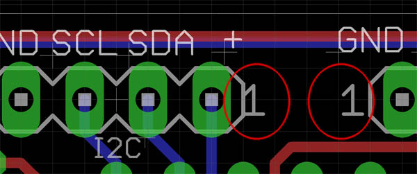

hallo, möchte auf dem Board (Druck) die PinNummern weg haben. Ist nen Pin-Stecker (MA04-1). Muss ich jetzt das Bauteil editieren? oder geht das auch einfacher? Grüße m.
Das kommt entschieden auf dein CAD System an. In Altium ist das kein Problem, in Mentor Pads auch nicht. Da du nicht schreibst welches CAD System du verwendest ist eine definitive Aussage somit mehr als schwierig. (mit Eagle, Target & Co kenn ich mich zu wenig aus als daß ich hierzu eine Aussage treffen würde)
Vielleicht sind die Nummern auf einem eigenen Layer, den man dann nur ausblenden müsste.
Christian B. schrieb: > (mit Eagle, Target & Co kenn ich mich zu wenig aus als daß ich hierzu > eine Aussage treffen würde) warum überlässt du dann nicht einfach den leuten das antworten, die das system aus dem screenshot erkennen? > Das kommt entschieden auf dein CAD System an. In Altium ist das kein > Problem, in Mentor Pads auch nicht. und was hilft das dem TO, nachdem er ja genau diese systeme nicht verwendet? soll er die software für x10k€ kaufen und dann seine platine nachzeichnen? mich würde wirklich interessieren, was dich hier zum antworten bewogen hat! ernsthafte hilfestellung kann es unmöglich gewesen sein.
hheeeeey ... langsam ... :-) (ALLE!!) das ich vergessen habe bei zu schreiben ,dass es eagle ist, ist mein fehler! also es ist eagle. wolle dann die steckerleiste durch einzelne pins ersetzen, das würde gehen. habe beim aussuchen jedoch noch eine andere pin-reihe gefunden (ca 50.000 scrollings tiefer), welche keine pin-nummer auf das board zeichnet. habs also doch selber lösen können. m. ps: wie ist eigendlich altium ? muss ich mich da sehr umstellen ? gibt es genügend bauteile oder nur ne kostenpflichtige lib-datenbank beim hersteller ? werd mir das bei gelegenheit mal zu gemüte führen. hoffentlich erschlägt es mich nicht....
fürs nächste mal gehts aber auch so, einfach links auf das Symbol klicken, ganz runter scrollen und dann: tDoku bDoku anklicken sodass sie nicht mehr blau hunterlegt sind. Probiers mal aus!
Simon schrieb: > Probiers mal aus! hättest du das lieber mal gemacht... die zahlen liegen nämlich nicht in Docu, sondern in Place...

Funktioniert mit "Smash" aufs Bauteil und dann das störende einzeln löschen?

Marc L. schrieb: > ..mal so eben 15 C's auf board ändern , z.b. in den ausmassen. und > schwupp, fehlermeldung: balablabla wenden sie sich an cadsoft' > dann fängt das rauslöschen und wiedereinfügen auf dem schaltplan an ... > selbst dass hilf manchmal nicht weiter) > m. Hm? Man kann im Board nicht die Ausmaße von Bauteilen ändern. Dafür muss man das Package bearbeiten. Die von dir zitierte Fehlermeldung kenne ich gar nicht. Ich denke auch, dass du eventuell zuerst das Handbuch lesen solltest. PS: SMASH trennt nur Name und Value vom Package ab um es separat verschieben zu können. Auch das steht im Handbuch.
Hallo, ich habe dasselbe Problem mit den Pinnummerierungen. Nun habe ich auch die andere Bibliothek ohne Pinnummern gefunden. Jedoch bräuchte ich das selbe nochmal mit Buchsenleisten. Wie macht ihr das dann? Einfach Stiftleisten nehmen und im Schaltplan dann per Text auf Buchse hinweisen. Oder was ist da der beste Weg? Wäre vom Bestückungsdruck mit Buchse einfach erkenntlicher.
Du hast genau 3 Möglichkeiten: - du findest eine Lib, die dir gefällt, irgendwo. - du zeichnest eine Lib selbst. - du gibst dich mit dem footprint von Stiftleisten zufrieden. Die Mehrheit wählt 2. Lies das Tutorial - du wirst merken, wie einfach das geht.
