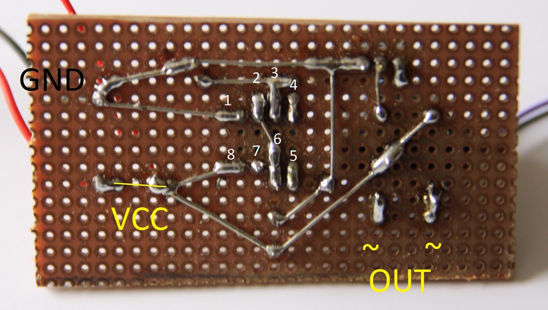

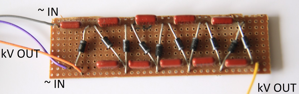

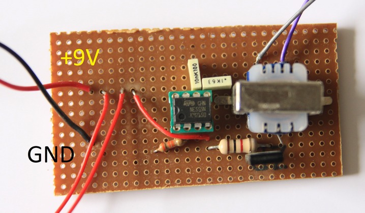

Hallo, ich habe bisher wenig mit 555 Timern gearbietet und hatte mir deshalb folgendes Projekt ausgesucht: http://www.555-timer-circuits.com/stun-gun.html Nun habe die Platinen soweit fertig, nur ist die Output viel zu gering. Ich habe die Fotos von den Platinen in den Anhang Leider habe ich kein Oszi zur Verfügung, aber vielleicht hat jemand von euch eine Idee wo ich den Fehler eingebaut habe. Vielen Dank und Gruß, hardware_freak

Karl Henrichter schrieb: > Beides trifft definitiv nicht zu. [x] Du hast deine Bilder nie selbst anders als mit deinem Mäusekinohandy angeschaut? [x] Du hast die Hinweise über Bilder in Bildformate immer noch nicht gelesen Ok, Schaltplan hatte ich übersehen, war zu geblendet von der Brillianz deiner Bilder. Interessanter Schaltplan. Mit 4 400V Kondensatoren in Reihe in einer Kaskade kommt der Author auf eine Spannung von 20kV. Karl Henrichter schrieb: > Wenn man nichts zum Thema beitragen kann/will Ich hatte dir gesagt ohne messen ists Kaffesatzleserei. Das mit der Kaskade kann so nicht gehen, zumindest nicht mit 4 Kondensatoren a 400V und > 1200 - 1500V

400V Kondensatoren nehme ich ja nichtmal für 230V Netzspannung. Da sinds mindestens 630V Typen. "The transformer can produce over 1,000v and the 8-stage multiplier can produce up to 20,000v" 8 * 1kV = 20kV ??? Ja, mit Mathe hats der Autor nicht so. Außerdem ist das ein Sperrwandler, d.h. die Kaskade macht nur mal 4. Dein Trafo sieht mir auch viel zu klein aus. Bei hohen Spannungen braucht man entsprechende Wicklungsisolation. Peter

Hallo, zunächst wäre ein Pufferelko an der Speisung dicht am Lastkreis sinnvoll. So eine Schaltung kann Impulse von einigen Ampere aus der Speisung ziehen. Das wird die 9-V-Speisung vielleicht nicht hergeben. Weiterhin wäre es sinnvoll, mal Primär- und Sekundär-Induktivität sowie -Widerstand und das Übersetzungsverhältnis des Trafos zu vermessen. Dann kann man mal theoretisch schauen, was herauskommen könnte. Wobei ich den Trafo von der Größe her eher nicht für so hohe Spannungen einsetzen würde - es sei denn, er ist für solche Spannungen isoliert. Das müsste also wenigstens ein Netztrafo sein, der umgekehrt betrieben wird. Auch kritisch könnte die Spannung über dem Darlington-Transistor werden. Welchen Typ hast Du eingesetzt? Ein paar Volt mehr als das Original darf er schon vertragen. MfG. Andreas
Karl Henrichter schrieb: > Langsam fühle ich mich ja fast beleidigt. Die Bilder wurden mit einer > > Canon EOS 50D geschossen. Es gibt irgendwo hier der Thread: "Wettbewerb: Wer macht mit der besten Cam die miesesten Fotos" Ich denke das Du da gute Gewinnchancen hast! Karl Henrichter schrieb: > ich habe bisher wenig mit 555 Timern gearbietet und hatte mir deshalb > > folgendes Projekt ausgesucht Also, das Ding ist ne sogenannte Kaskade! Ich vermute mal das die Dioden murks sind! Auch die Folienkondensatoren sollten durch Glimmer ersetzt werden! Schau dir mal das Projekt "Ernsthafte Kaskade" an!

Hallo Karl, > Nun habe die Platinen soweit fertig, nur ist die Output viel zu gering. Wieviel ist "zu gering"? Woher weisst Du das, wenn Du nicht messen kannst? > Leider habe ich kein Oszi zur Verfügung, aber vielleicht hat jemand von > euch eine Idee wo ich den Fehler eingebaut habe. Ideen gibt es ausreichend (Trafo falschherum eingebaut, Kurzschluss eingebaut, Bauteil kaputt, Baterie leer) Hast Du wenigstens ein Multimeter? Schonmal Spannung nmach der ersten Gleichrichterdiode gemessen? Schonmal die Betriebsspannung gemessen? Schonmal die Stromaufnahme gemessen? Der Trafo (das Traföchen) sieht wirklich nicht tauglich aus, ggf. gibts da schon ueberschlaege drinnen. Gruss Michael

Frag einfach mal im Mosfetkiller -Forum nach, da kriegst du freundliche Antworten. Ich tät den 1K Widerstand an der Basis des BD mal ordentlich reduzieren, Hälfte oder weniger MfG
Noch was: Du brauchst da einfach auch nen stärkeren Trafo, so 3-10VA, 6 oder 9V/230V, Printtrafo. ;-)

Vermutlich Fehler im Schaltplan: Wo liegt Dein Pin "7"?
Zum Testen mit Pin 6 verbinden!
Schau mal in das Datenblatt bzw. andere 555-Schaltungen!

>Vermutlich Fehler im Schaltplan: Wo liegt Dein Pin "7"? >Zum Testen mit Pin 6 verbinden! Quatsch. Die Funktion des Pin 7 wird vom Pin 3 parallel mit übernommen, was man machen kann, wenn man einen R einsparen will, und gleichzeitig ein weitgehend symmetrisches Puls/Pausenverhältnis haben will.
Jens G. schrieb: > Quatsch. Die Funktion des Pin 7 wird vom Pin 3 parallel mit übernommen, > was man machen kann, wenn man einen R einsparen will, und gleichzeitig > ein weitgehend symmetrisches Puls/Pausenverhältnis haben will. Ja, ich hoffe das gilt fuer alle 555 Typen....... Damit faellt mir auch nichts triviales ein, was Karl nicht selber testen muesste..... Gruss Michael

Deine 1N4007 sind recht langsame Dioden. Bei deinen Frequenzen währe z.B. UF4007 besser geeignet. Der Tranistor sieht auf den ersten Blick nicht einmal schlecht aus. Ein Elko als Stützkondensator parallel zur Batterie, dicht bei Trafo und Transistor, wurde schon gesagt. Evtl. hilft die Frequenz (vorsichtig) zu reduzieren. Wenn Du es allerdings übertreibst geht der Transistor hops. Wunder solltest Du nicht erwarten. Wenn Du ein Oszi hast kannst Du um den 555 recht gefahrlos messen. (Kaskade in eine Kunststoffdose und Finger Weg von der HV Seite vom Trafo.) Stabilität der Versorgungsspannung und Spannungsverlauf über dem Transistor, dann liesse sich schon etwas mehr sagen. Zu guter Letzt: Die 5 Sicherheitsregeln zu beachten. schönen Abend Hauspapa
