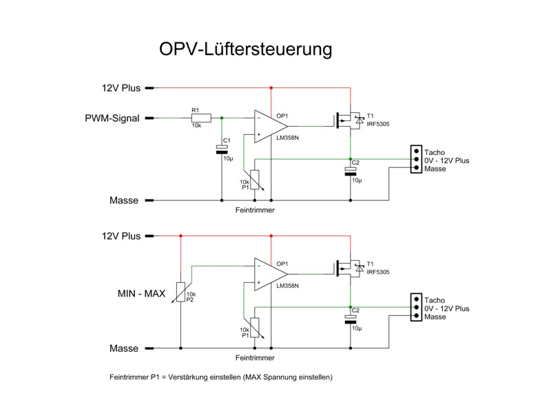

von Jens (Gast)
Hab noch eine einfache OPV Schaltung für kleinere Lasten (ein Lüfter)
gefunden, vielleicht hilft es ja weiter...
von MaWin (Gast)
Kaum, denn die regelt ja nict, die versorgt nur den Lüfter mit
verringerter Spannung, woraufhin dieser weniger Drehmoment entfaltet,
was normalerweise zu geringerer Drehzahl führt aber vor allem zu weniger
Kraft und damit die Lebensdauer erheblich verringert, denn ein Lüfter
ist am Ende, wenn seine Kraft nicht mehr reicht, die verharzten,
vergammelten Lager und Staubablagerungen zu überwinden.
Ein 12V Lüfter der an 8V betrieben wird hält maximal 1/4 der Zeit, bevor
er ausfällt und Folgeschäden nach sich zieht weil zu kühlende Bauteil
überhitzt.
Wenn schon, dann REGELN, also die Auswertung des Tachosignals oder der
Temperatur.

> verringerter Spannung,...........................
Richtig, es handelt sich hier also nur um das Leistungsteil, welches die
Lüfterspannung von 0V bis 12V an Hand der PWM einstellen kann, mehr
nicht. Es muss also nach wie vor das Tachosignal (oder die Temperatur)
erfasst werden, im Mµ verarbeitet werden und dann kann das PWM-Signal
die passende Spannung an den Lüfter weiter geben. Sorry das ich das
nicht genauer erklärt habe...

Naja, wenn man eine Komplettabschaltung benötigt, dann stellt man die
Spannungsversorgnung eben über einen Schalttransistor zur Verfügung, den
man mit einem Pin des MC an- und ausschalten kann. Den Bereich zwischen
0 und 25% erreichst du damit zwar nicht, aber braucht jemand einen
Lüfter, der weniger als 25% seiner Leistung bringt? ;-)

> Mehr oder weniger kommt es ja darauf an was man hinten an Leistung dran
> hängt. Bei einem einzigen Lüfter ist ein OPV sicherlich die erste Wahl,
> da hält sich die Wärmeentwicklung auch noch in Grenzen. Wenn man da aber
> mehrere Lüfter anschließen möchte (oder eine Wasserpumpe), dann kommt
> man ohne „Stepp-Down-Regler“ nicht mehr aus (zumindest dann nicht, wenn
> man den FET nicht als Heizung verwenden will)... ;-)
Und wie wäre es, bei mehr benötigter Leistung einfach mehrere OPV
parallel zu schalten? :-) Da die Eingangsimpedanz sehr hoch ist, macht
das keine Probleme.
Mit OPVs habe ich mich noch nicht nähr beschäftigt, bis jetzt habe ich
nur den LM358 verbaut. Wenn ich das richtig sehe, dann kann der LM358
20mA treiben und ein durchschnittlicher Lüfter liegt bei 150mA. Ich
müsste dann ja 8x OPVs parallel schalten, warum das ganze dann nicht
lieber mit einem FET realisieren? Oder reden wir aneinander vorbei und
Du meinst etwas ganz anderes? Hast Du ein Beispiel (Schaltplan) für so
eine OPV Beschaltung?
Jo, das Teil ist für sowas auch nicht geeignet. In folgendem Thread
gibts Hinweise zu OPV mit hohem Ausgangsstrom:
Beitrag "OPVs mit hohem Ausgangsstrom"
Natürlich gehts auch mit einem FET, aber dessen Übertragungsverhalten
ist nicht linear - im Gegensatz zum OPV. Und deshalb ist der eher

von Jens (Gast)
Danke für den Link. Also ich währe nie im Traum darauf gekommen einen
Audioverstärker für eine Lüftersteuerung zu verwenden... ;-)))
von Hubert G. (hubertg)
Ein L272 würde es aber auch tun und benötigt weniger rundherum.
