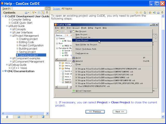

von bösewicht (Gast)
warum nichtmal so ?

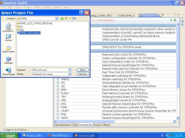

von rob (Gast)
So habe das jetzt mal auf nen andere Rechner versucht mit dem gleichen
ergebniss.
1.Gespeichert
http://www.st.com/internet/com/SOFTWARE_RESOURCES/SW_COMPONENT/FIRMWARE/an2790.zip
2.Keil geöffnet damit ich ein µVision4 Projekt erhalte.
3.CoIDE geöffnet FSMC_LCD.uvproj
  dann kommt das Fenster wie im anhang
Wiegesagt geht das nicht zu öffnen
von vampire (Gast)
erst beim schliessen wird das Keil-Projekt(uv2) als Project.uvproj
konvertiert ond gespeichert;
von vampire (Gast)
hast du auch den Chip ausgewählt?
von vampire (Gast)
6. To open a MDK project, locate the directory of the project file with
suffix of '. uvproj'.
Hab grad nachgesehen. Solltest du vielleicht auch -- !!!

von vampire (Gast)
CoIDE --> Help

von vampire (Gast)
von vampire (Gast)
> konvertiert und gespeichert;
von rob (Gast)
vampire schrieb:
Das habe ich auch so gemacht.
Ich komme bis zum Fenster "Convert MDK`s Projekt into CoIDE"
ich drücke dann auf "OK"
aber danach Passiert garnixs .
was mache ich denn nur Falsch
