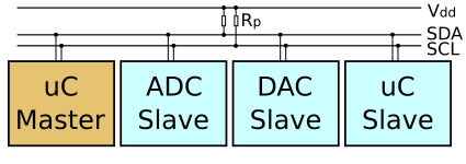

Hallo Leute! Ich habe eine Frage: Da ich mehrere I²C-Temperatursensoren auslesen möchte und in Abhängigkeit von der Temperatur der jeweiligen Sensoren Relais schalten möchte, habe ich mich für eine C-Control 1 entschieden (Hutschiene). Nun habe ich vor, vier dieser I²C-Temperatursensoren auszulesen, leider weiß ich nicht, wie sich diese Sensoren an die C-Control anschließen lassen, da diese nur über einen "I²C-Port" (also SDA, SCL, GND, +5V) verfügt. Gibt es eine Möglichkeit, mehrere I²C-Sensoren an diese C-Control anzuschließen? Vielen Dank und Gruß Manfred
Ahh...und da war der Denkfehler. :-( I2C ist ja seriell...Heißt, dass ich parallel zur SDA und SCL-Leitung die Sensoren hänge, richtig?
Die Sensoren werden einfach in Reihe hintereinander geschaltet. http://upload.wikimedia.org/wikipedia/commons/3/3e/I2C.svg
OK danke, dieser Sensor hat aber 3 Leitungen: http://www.conrad.de/ce/de/product/198284/C-Control-Temperatursensor-DS18S20/SHOP_AREA_17348&promotionareaSearchDetail=005 Und in der Beschreibung taucht nirgends SDA und SCL auf. Gruß
Hi >Die Sensoren werden einfach in Reihe hintereinander geschaltet. Funktioniert aber nur wenn die Sensoren eine Adressauswahl, wie z.B. LM75, zulassen. MfG Spess
Manni schrieb: > OK danke, > > dieser Sensor hat aber 3 Leitungen: > > http://www.conrad.de/ce/de/product/198284/C-Contro... > > Und in der Beschreibung taucht nirgends SDA und SCL auf. > > > Gruß Ist kein I2C-Sensor - sondern 1-Wire.

Zum Thema stehen hier ein paar Links/Informationen: http://www.mikrocontroller.net/articles/Temperatursensor#DS18S20_.2F_DS18B20
Hi >Kann mir jemand sagen, wie ich dann diesen Sensor an die C-Control >anschließe? (Bessergesagt 4 von diesen Sensoren?) Du brauchst noch 4 x I²C-Bus Converter- Modul zu 1Wire-Bus. MfG Spess

Spess53 schrieb: > Du brauchst noch 4 x I²C-Bus Converter- Modul zu 1Wire-Bus. Das ist Schwachsinn. Du hast bei 1-wire 1* Vcc einmal GND und eine Datenleitung. Gibt sogar ein Codebeispiel: http://www.c-control.de/c-control-pro/applikationen/1wire_ds18s20.html

Wenn man weiß wie, lassen sich auch alle Sensoren direkt als 1 Wirebus anschließen und auch einzeln ansprechen. Aber dazu muss man halt noch mehr(Datenblätter) lesen und die SW selber verbrechen. Oder fertiges kaufen . ;-)
Jürgen schrieb: > Du solltest dich einmal näher informieren! Und das Ganze braucht man auch noch 4 mal. Weil man bei 1-Wire nur einen Sensor an ein Kabel hängen kann? Daher also der Name 1-Wire! Informiere dich selbst!!
