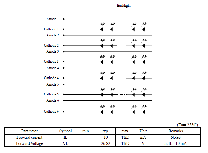

Hallo zusammen, Ich habe mich nun auf LVDS festgelegt. Und nun prompt kommt das nächste Problem wobei ich euere Hilfe/Erfahrung gebrauchen könnte. Ich möchte dem DC DC Wandler LT1932 gerne zur Ansteuerung meines LED-Backlights verwenden ! Ich besitze folgendes Display : NEC NL6448BC20-21D , 6,5'' Daten zum Backlight siehe Abbildung!!!! Also laut Angaben brauch ich ja 60mA (10mA pro String). Da dieser nur max. 40mA kann, möchte ich 2 davon verwenden, jeweils mit 30mA (einer jeweils für 3 Strings) so jetz brauch ich ja 26,82V LED Voltage. Ich verstehe nicht so ganz wie ich meine Ausgangsspannung (Pin 1,SW) regeln kann. Den Strom regel ich ja über den Widerstand R_set = 750Ohm (Pin 4) (entspricht dann 30mA) aber wie regel ich nun die Ausgangsspannung? Das Ganze möchte ich mit Hilfe meines FPFGA-Boards realisieren, d.h. ich habe für Vin 3,3 bzw. 5V zur verfügung Könnt Ihr mir da evtl weiterhelfen? MFG
Bei solchen Fragen (habe ich nicht durchgelesen) würde ich im Elektronik-Forum posten und nicht hier bei FPGA. Da sind auf jeden Fall "kompetentere" Leute unterwegs. Grüße Kest
Ramon F. schrieb: > aber wie regel ich nun die > Ausgangsspannung? Na die stellt der Regler soweit er kann passend ein... Du kannst ja nicht Spannung UND Strom gleichzeitig vorgeben...
