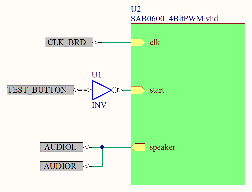

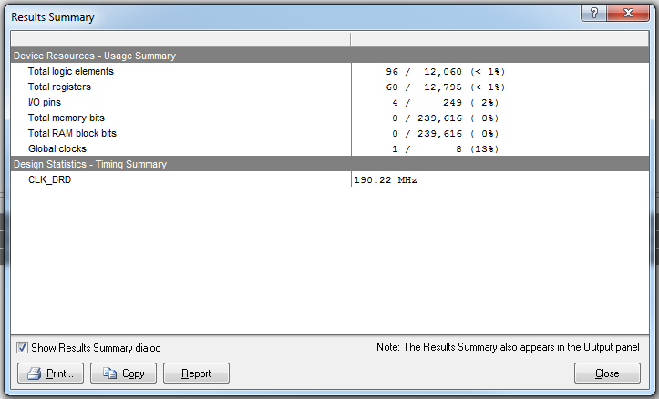

Ich habe mir jetzt mal 2 Stunden genommen und interessehalber den
SAB0600 nachgebaut. Hört sich ein wenig "digitaler" an als das Original,
aber einer, ders nicht weiß, wird das nicht unterscheiden können...  ;-)
Das Ding passt recht locker in einen 9572XL CPLD rein und braucht dabei
50 der 72 Flipflops. Davon fallen schon einige Register für den 50MHz
Vorteiler an. Wenn man da mit einer entsprechend niedrigeren Frequenz
ankäme, sähe das noch besser aus.
Das verwenden eines Enable-Signals en440 statt des hz440 als Takt kostet
1 zusätzliches Flipflop.

von Bronco (Gast)
> SAB0600 nachgebaut.
Bekommst Du mit dem CPLD auch den Standby-Strom von 1µA hin?
Bin dran. Und die Versorgung mit 18V sehe ich mir auch noch mal genauer
an...   ;-)

von Markus H. (dasrotemopped)
War ja neugierig, was Lothar da in VHDL gezaubert hat.
Verstehe den Code allerdings noch nicht bis ins letzte Detail,
aber habe das ganze mal in mein Cyclone Eval Board reinprogrammiert.
( hat nen Audio Verstärker und Lautsprecher integriert ).
Klingt schon ganz super. Verbraucht in meiner Konfiguration ein bisschen
mehr Ressourcen, aber ist ja genug im FPGA vorhanden.
Das macht mir wieder mehr Lust, wieder mehr Zeit mit FPGAs zu
verbringen.
Muss unbedingt mal wieder mein VHDL Buch zur Hand nehmen !
Gruß,
dasrotemopped.
kleiner Nachtrag :
http://youtu.be/IRS_fZxTQ8M
Hier noch mal alles live und in Farbe mit Ton.
Gruß,
dasrotemopped.
