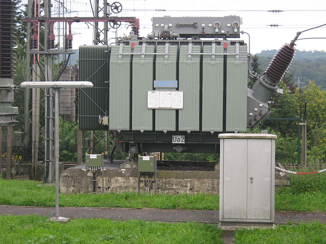

von Ben _. (burning_silicon)
> 3. könnte es mit einem Eisenbahn Trafo klappen?
Ja, ich denke schon ... ;)
SCNR
von Harald W. (wilhelms)
> SCNR
Dann muss der Draht aber "etwas" länger werden. Manchmal stehen
in der Landschaft so seltsame Gittermasten rum, an denen passende
Drähte dranhängen.
Gruss
Harald
von Jens G. (jensig)
Drähte dranhängen.
Hängen doch schon dran ...
Drähte dranhängen.
Aber nur mit einem Ende. Wenn man das andere Ende ebenfalls an den Trafo
anschließen würde, könnte man damit viele Kilometer große Styroporplat-
ten schneiden :)
