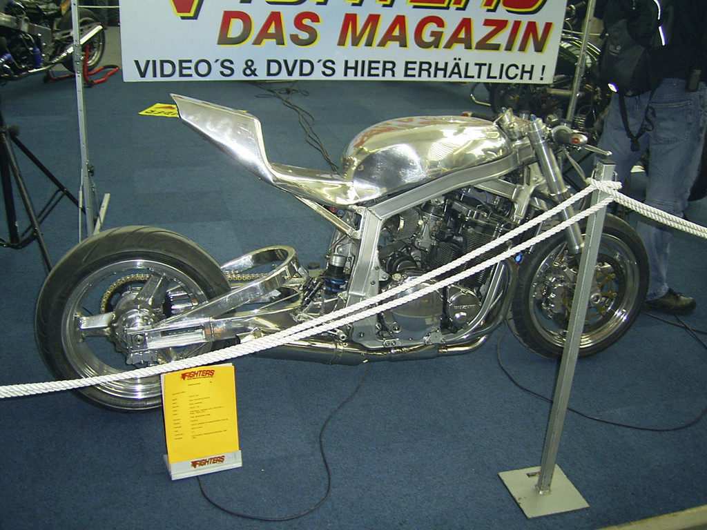

Aber um dir noch mehr Futter für voreilige Schlüsse zu geben, hab ich
mal ein Bild von meinem Motorrad angehängt.
