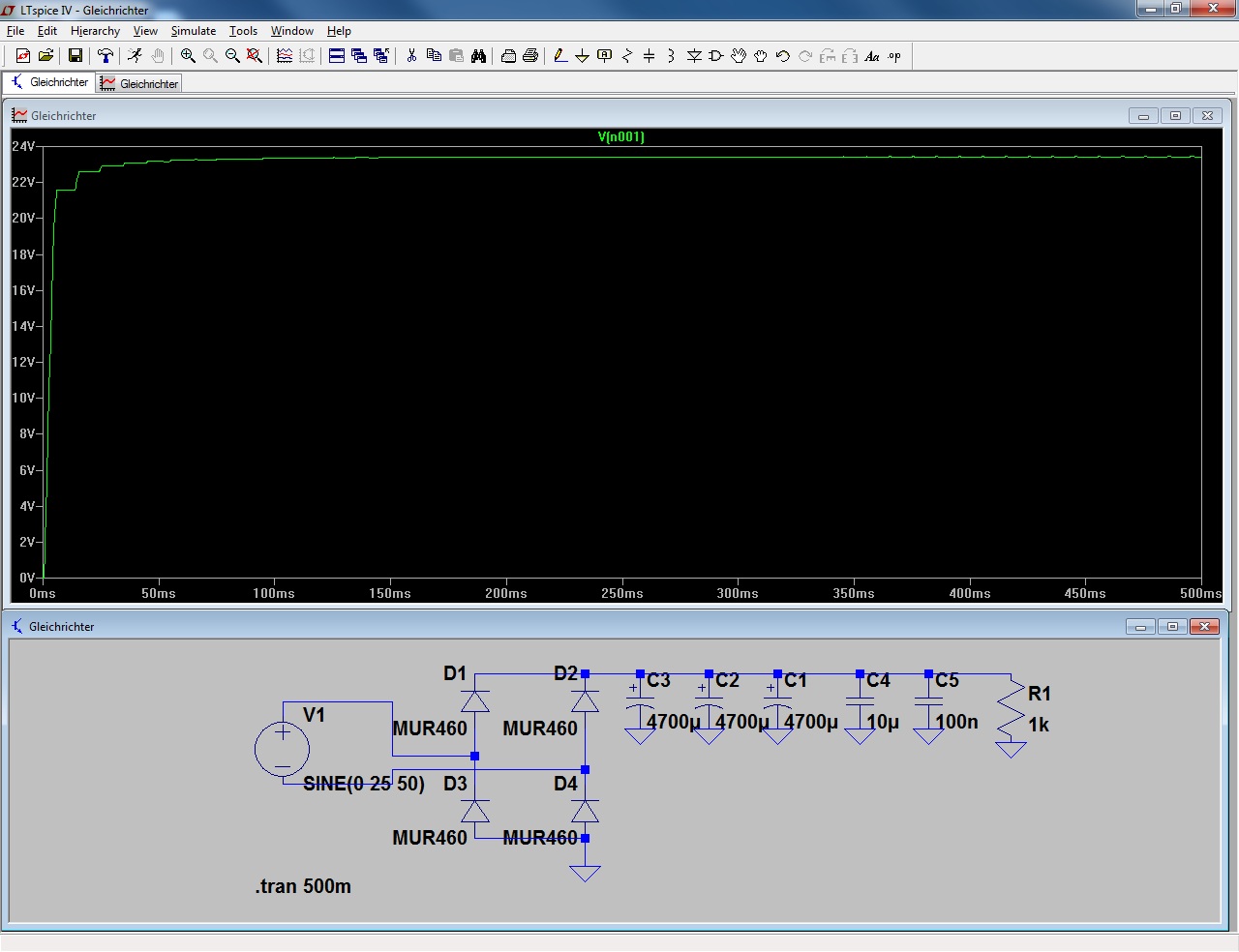

Hi Zusammen, Ich habe einen 25Vsek Ringkerntrafo. Die Spannung wird gleichgerichtet und mit Elkos geglättet. Simuliert habe ich die ganze Schaltung in LTSPice siehe Bild im Anhang. Die simulierte Gleichspannung beträgt laut Simulation so ca. 23V da die Diodenspannung abgezogen werden muss. Nun hab ich den Trafo an meine Platine angeschlossen und siehe da ich bekomme ca. 40V nach dem Gleichrichter raus. Der Trafo hat im Leerlauf ca. 28,5V. Ist es nun so, dass ich hier Wurzel(2) * 28,5V = 40V rechnen muss? Aber wieso kommt bei der Simulation dann nur 23V raus? Gruß Marc

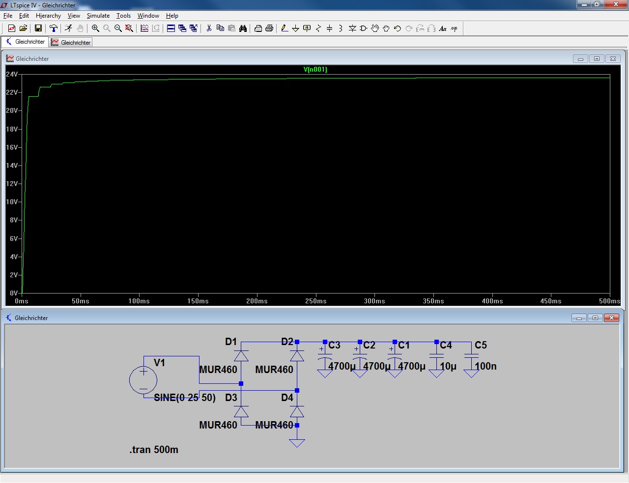

Entferne mal den Widerstand.

Marc schrieb: > Ist es nun so, dass ich hier Wurzel(2) * 28,5V = 40V rechnen > muss? Ja. > Aber wieso kommt bei der Simulation dann nur 23V raus? Du stellst in der Simulation die Amplitude und nicht die Effektivspannung bei der Quelle ein.
Wenn ich den Widerstand entferne hab ich immer noch die 23V. Bei der Simulation kommen immer die 23V raus.
Logisch. Der Wert den du bei der Sinusquelle eingibst ist die Amplitude, nicht der Effektivwert.
Naja gut dann hab ich jetzt Wurzel(2) * 28,5V = 40V am Ausgang des Gleichrichters. Ich dachte eigentlich mit den 25Vsek. bekomme ich am Gleichrichter schön ca. 24V raus die ich für die Schaltung verwenden kann. Was brauche ich denn nun für einen Trafo der mir 24V am Gleichrichter bringt. Nach meiner Rechnung benötige ich einen 15V Trafo (17V Leerlaufspannung). Wurzel(2)*17V=24V Liege ich hier richtig?
