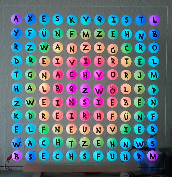

Hallo, ich habe mir vor kurzem eine 11x11 Matrix (für eine RGB-Word-Clock) aufgebaut. Angesteuert wird das ganze über einen PIC und zwar mit nur einer Clock- und einer Datenleitung. Die Lösung: WS2801 (pro LED) Dieser Chip kann eine RGB-LED ansteuern und zwar mit je 8 Bit pro Farbe => 16,7 Mio Farben ;-) Alle LEDs sitzen auf einer kleinen Platine (WS2801, 3x Vorwiderstand und LED). Die Platinen werden datentechnisch alle in Reihe geschaltet und parallel mit Strom versorgt. Die Ansteuerung ist eigentlich auch sehr simpel, man "schiebt" ein Muster in die Matrix und ein "Anzeigen-Befehl" hinterher. Dieses Muster wird dann solange angezeigt, bis das nächste Muster reingeschoben und angezeigt wird. Gruß Andi
