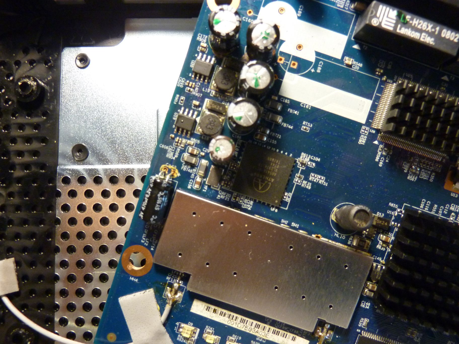

Hier mal noch ein Bild von der Oberfläche über der Problemzone sowie die Innenseite des Gehäuses. Diesmal in akzeptabler Größe hoffe ich :) amateur schrieb: > Wenn bestimmte Bauteile abrauchen, so kann der Qualm auf der kühleren > Platine kondensieren Ja aber warum NUR unten ? Und an ganz bestimmten Stellen ?

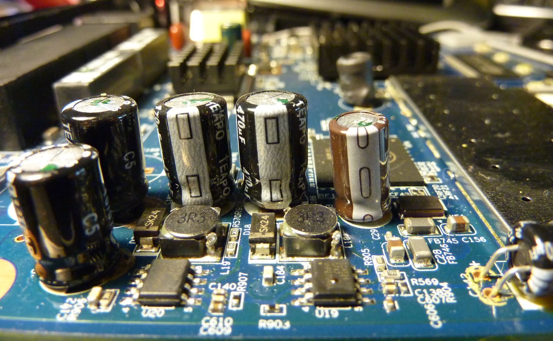

Wie gesagt, Flußmittel für nicht maschinel bestückte Teile. Auf der Platine hat der Schaltregler (U19) ein Punkt drauf ,Dreck oder Loch? Einige Kondensatoren sehen (schlecht erkennbar) oben dick aus.

naund schrieb: > Auf der Platine hat der Schaltregler (U19) ein Punkt drauf ,Dreck oder > Loch? Kein Loch. Irgend ein winziger Spritzer von irgendwas. naund schrieb: > Einige Kondensatoren sehen (schlecht erkennbar) oben dick aus. Siehe Bild. Ich denke die sind unauffällig !?
Zumindest die drei Elkos rechts oben sehen schon aufgebläht aus.
Na, die schwarzen Kondensatoren sehen merkwürdig aus, so als ob sie etwas "abgehoben" hätten und der Gummistopfen unten, durch den auch die Anschlussdrähte führen, nach unten herausgedrückt wurde. Recht deutlich beim zweiten Kondensator von rechts (der neben dem braunen) zu sehen. Vergleiche einfach mal, wie da der Schrumpfschlauch geformt ist, das sieht bei heilen Elkos anders aus. Suppe ist da aber noch keine ausgelaufen, aber diese Form des Kondensatorsterbens gibts eben auch.
Rufus Τ. Firefly schrieb: > und der Gummistopfen unten, durch den auch die > Anschlussdrähte führen, nach unten herausgedrückt wurde. Ja tatsächlich ist er! Sehr aufmerksam. War mir noch gar nicht aufgefallen. In Griffweite des Lötkolbens werd ich dem mal auf den Grund gehen.

Der schwarze Elko hinten links scheint auch unten ausgelaufen zu sein. Hing der Router an der Wand oder lag der horizontal? So könnte man sich herleiten, ob und wie das Elektrolyt eventuell durch Vias durch die Platine gelaufen ist. Ich würde die Elkos pauschal tauschen und die Platine erst waschen, wenn der Fehler gefunden wurde. Sonst wäscht man womöglich Spuren weg... Viele Fehler findet man mit einer guten Lupe und viel Licht wesentlich besser. Deswegen gehört bei uns die optische Inspektion bei Rückläufern immer zum ersten Schritt der Fehlersuche.
So habe jetzt mal alle 4 schwarzen Elkos ausgebaut und zumindest 3 davon sind wohl defekt (trotz 105°C Aufdruck...)! Siehe Bild! Jetzt werd ich mal neue besorgen und dann schaun mer mal :-) Danke allen Helfern! Robert

Ganz links beim Elko ist doch die Folie gerissen, und darunter ist die Suppe. Oder ist das eine Spiegelung ?
3egh2z45 schrieb: > "trotz 105°C Aufdruck". Der Satz war gut. Naja ich meinte Hitzedefekt trotz Auslegung für erhöhte Temperatur... Leider hab ich die 470uF Typen nicht vorrätig aber ich hab mal 1000er Typen testweise in die Lötlöcher gesteckt, Saft drauf und... ES FUNKTIONIERT WIEDER!!! Zumindest werden angesteckte Netzwerkkabel wieder erkannt. Leider sind 1000er noch zu hoch für das flache Gehäuse :-( Mal wohl kann nur mutmaßen wieviel defekte Elektronik nur auf wechselbare defekte Elkos zurückzuführen ist, der Router wäre fast in den E-Müll gewandert! Robert
