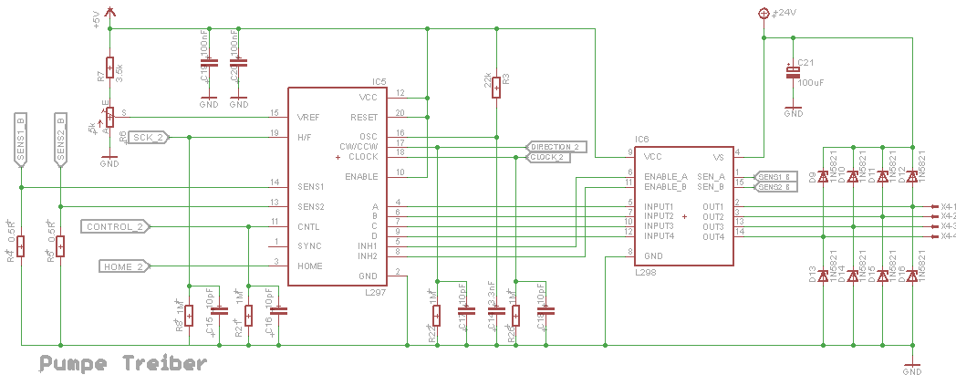

Guten Tag zusammen! Ich hätte eine kleine Frage an euch: Ich habe die allseits bekannte Schaltung mit dem L298/L297 aufgebaut (Schrittmotortreiber), für die unter euch, die sie nicht kennen: http://www.google.ch/imgres?imgurl=http://www.roboternetz.de/bilder/l298standard.jpg&imgrefurl=http://www.roboternetz.de/community/threads/773-Schrittmotor-ansteuern-mit-L298-und-L297&h=445&w=600&sz=66&tbnid=JkVaKsjmZybSrM:&tbnh=90&tbnw=121&prev=/search%3Fq%3Dl297%26tbm%3Disch%26tbo%3Du&zoom=1&q=l297&usg=__x76Gjkg7YmXsHFZsUGoI4TFRTcs=&docid=G43ydPEr-C_h_M&sa=X&ei=6jeFUKjED5ORhQeK6oGgDw&ved=0CEkQ9QEwAw&dur=387 Klappt auch alles ganz oke, steuern tu' ich das Ganze mit einem Atmega64. Nun habe ich einfach partout keine Ahnung, wie schnell ich das Ganze laufen lassen kann. Im Datenblatt des L297: http://www.st.com/internet/com/TECHNICAL_RESOURCES/TECHNICAL_LITERATURE/DATASHEET/CD00000063.pdf finde ich zwar die Angaben Clock Time (0.5µS) und Reset to Clock delay (1µS), allerdings ist das sowieso viel zu schnell für meinen Schrittmotor, da ich den im Full Step Mode betreibe. Ein Blick ins Datenblatt des L298 verrät mir ausserdem: http://pdf1.alldatasheet.com/datasheet-pdf/view/22437/STMICROELECTRONICS/L298.html Source Current Turn-on Delay: 2µS Source Current Fall Time: 0.2µS Also auch hier, eine eigentlich sehr hohe Geschwindigkeit. Nun aber folgendes: Mit meinem Schrittmotor (irgendwas von JAPAN SERVO CO LTD -> Typenbezeichnung: KH42JMB035) habe ich einfach mal im Programm die Geschwindigkeit immer ein wenig erhöht. Nun mein Problem: Als ich mit dem Clock Delay unter 100µS gegangen bin ist mir mein Treiber (L298) abgeraucht. Grosse Verwirrung, wie kann das sein? Und wie finde ich heraus, wie schnell ich den laufen lassen kann/darf? Noch als zusätzliche Info: Vref am L297 kann ich zwischen 0-3V einstellen. Ist das ein geeigneter Bereich? Gruss und Danke im Voraus!!

Was hast du mit den Anschlüssen von Sync, Home etc. gemacht? Welche Werte hat dein Shunt? Welches Vref hast du eingestellt?! Ein echter Schaltplan von deinem Aufgabau bzw. noch optional ein Foto deines Aufbaus wird die Leute motivieren dir zu helfen. :)
Noch vergessen: Welche Ausführung des L298 hast du da? Besitzt der einen Kühlkörper? Welche Motorspannung hast du? Was zieht der für gewöhnlich?
mr. mo schrieb: > Was hast du mit den Anschlüssen von Sync, Home etc. gemacht? Sorry, hier noch ein Ausschnitt aus der Schaltung :) Vref habe ich so ein bisschen durchprobiert, Poti ein wenig verstellt. Leider habe ich noch nicht ganz verstanden, was Vref bewirkt - vielleicht kann mich da ja jemand aufklären. H/F, CNTRL, HOME, DIRECTION und CLOCK gehen jeweils auf den ATMEGA64. Als Probeeinstellung habe ich: Direction: 0 (CCWW) H/F : 0 (FULL) CNTRL : 1 CLOCK : Takt wie oben beschrieben Ach ja, in der Schaltung ist noch ein Fehler (bzw. im Bauteil), der Reset des L297 ist aktiv LOW, deshalb ist der auch an VDD gehängt :) mr. mo schrieb: > ein Foto > deines Aufbaus wird die Leute motivieren dir zu helfen. :) Aufbau sollte in Ordnung sein, Foto habe ich leider im Moment keines, ist allerdings eine fertige Platine also nix freiluftverdrahtet oder ähnliches.
mr. mo schrieb: > Welche Ausführung des L298 hast du da? Multiwatt mit grossem (zu grossem -> lag rum) Kühlkörper. Wird normalerweise im momentanen Betrieb nicht sehr warm. Strom ziehe ich unterschiedlich, je nach Vref. Meistens bewegt sich der Strom aber um die 600mA im Stillstand und um die 500mA in Bewegung.
1.8Degrees schrieb: > Leider habe ich noch nicht ganz verstanden, was Vref bewirkt - Damit kannst du im Chopperbetrieb den Strom einstellen. Hast du im RoboternetzWiki unter dem Stichpunkt "Schrittmotor" mal reingeschaut? Da wird genau die Schaltung sehr ausführlich durchgekaut. Evtl. fällt dir da was auf. In deinem Schaltplan fällt mir spontan nichts auf, ausser das deine Pull-Down Widerstände sehr hochohmig sind. Du sagst ja, dass du versuchst den Clock schneller laufen zu lassen damit der Motor schneller dreht, evtl. haust du dir da Störungen rein durch die zu hochohmigen Pull-Downs. Teste mal z.B. 10k. Was erhoffst du dir von den Kerkos parallel zu den Pull-Downs? Den Elko an den 24V musst du evtl. noch etwas erhöhen, aber das ist nicht so das Problem.
Hi >Vref habe ich so ein bisschen durchprobiert, Poti ein wenig verstellt. >Leider habe ich noch nicht ganz verstanden, was Vref bewirkt - >vielleicht kann mich da ja jemand aufklären. Mit VREF stellst du den Strom ein. VREF wird mit den Spannungen an Sens1 und 2 verglichen. Überschreitet die Spannung an SENS VREF schaltet die Treiberstufe ab und wenn der Strom wieder niedriger ist wird wieder eingeschaltet. MfG Spess
Elko wurde bereits durch 470µF ersetzt, aber wie du sagst: Ende der Fahnenstange :) mr. mo schrieb: > evtl. haust du dir da Störungen rein durch die zu hochohmigen > Pull-Downs. Teste mal z.B. 10k. Was erhoffst du dir von den Kerkos > parallel zu den Pull-Downs? Dazu muss ich sagen: Das ist ein wenig gebastelt. Ich habe bei meinem Testaufbau gemerkt, dass das Teil nur funktioniert, wenn ich mit der Sonde des DSO messe.. also einfach eine Sonde "simuliert" und siehe da -> es funktioniert. Die feine Art ist das natürlich nicht. mr. mo schrieb: > Hast du im RoboternetzWiki unter dem Stichpunkt "Schrittmotor" mal > reingeschaut? Da wird genau die Schaltung sehr ausführlich durchgekaut. Super, das ist wirklich toll erklärt. > Evtl. fällt dir da was auf. Was meinst du damit? Gruss

1.8Degrees schrieb: > Elko wurde bereits durch 470µF ersetzt, aber wie du sagst: Ende der > Fahnenstange :) > > mr. mo schrieb: >> evtl. haust du dir da Störungen rein durch die zu hochohmigen >> Pull-Downs. Teste mal z.B. 10k. Was erhoffst du dir von den Kerkos >> parallel zu den Pull-Downs? > > Dazu muss ich sagen: Das ist ein wenig gebastelt. Ich habe bei meinem > Testaufbau gemerkt, dass das Teil nur funktioniert, wenn ich mit der > Sonde des DSO messe.. also einfach eine Sonde "simuliert" und siehe da > -> es funktioniert. > > Die feine Art ist das natürlich nicht. Also spätestens jetzt ist ein Bild des Aufbaus unumgänglich.
Wobei.. Auf der Seite steht: Vref = 0.5A (gewünschter Strom des Motors) *1R (Widerstand RS) Ich habe ja 2* Rs, ist da trotzdem der einzelne gemeint? Also in meiner Schaltung 0.5R? Gruss
1.8Degrees schrieb: > Dazu muss ich sagen: Das ist ein wenig gebastelt. Ich habe bei meinem > Testaufbau gemerkt, dass das Teil nur funktioniert, wenn ich mit der > Sonde des DSO messe.. also einfach eine Sonde "simuliert" und siehe da > -> es funktioniert. Ja das lag wohl daran, dass du die Eingänge offen gelassen hattest. Die sind dann sehr empfindlich für Störungen. Am besten ersetz deine "Sonde" durch einen 10k. >> Evtl. fällt dir da was auf. > > Was meinst du damit? Das sollte kein Hinweis auf einen Fehler sein, sondern eher das dir irgendwas aufällt was du anderes gemacht hast als empfohlen/erklärt wurde.
Maik Fox schrieb: > Also spätestens jetzt ist ein Bild des Aufbaus unumgänglich. Der Testaufbau wurde in die Tonne getreten, diese "Sonden" wurden nur Vorsichtshalber auf die Endplatine übernommen.
mr. mo schrieb: > Ja das lag wohl daran, dass du die Eingänge offen gelassen hattest. Die > sind dann sehr empfindlich für Störungen. Am besten ersetz deine "Sonde" > durch einen 10k. Hätte ich das nur vorher schon gewusst :P Naja jetzt ist der "Fehler" schon drauf.. sollte aber eig. die Funktionalität nicht wirklich beeinflussen oder? mr. mo schrieb: > Das sollte kein Hinweis auf einen Fehler sein, sondern eher das dir > irgendwas aufällt was du anderes gemacht hast als empfohlen/erklärt > wurde. Ach so hast du das gemeint :) Ja, die Erkärung für Vref und CONTROL habe ich so noch nirgens gesehen. Das könnte auch den Fehler erklären.. durch das rumdrehen am Poti könnte ich ja 3V eingestellt haben, bei einem RS von 0.5R würde das ja eigentlich einen Strom von 6A ergeben. Klar ist der L298 abgeraucht.. oder wie sieht ihr das? Gruss
1.8Degrees schrieb: > Wobei.. > Auf der Seite steht: Vref = 0.5A (gewünschter Strom des Motors) *1R > (Widerstand RS) > Ich habe ja 2* Rs, ist da trotzdem der einzelne gemeint? Ja. Die beiden Brücken des L298 haben jeweils eine voneinander unabhängige Strommessung. Zu deinem Problem: Wie sind diese beiden Rs ausgeführt? Also was sind das für Widerstände? SMD, Metallfilm, Draht, ...? Ein übermässiger induktiver Anteil in diesem Pfad kann zu Problemen führen.
Hi >Ich habe ja 2* Rs, ist da trotzdem der einzelne gemeint? >Also in meiner Schaltung 0.5R? Bei dir gelten die 0,5R. Die Sensewiderstände sollten induktionsarm (also keine Drahtwiderstände) sein und möglichst nah am L298 sein. Ich hoffe deine Platine ist in dieser Richtung nicht so wie der Schaltplan aufgebaut. MfG Spess

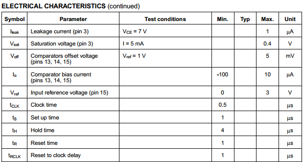

1.8Degrees schrieb: > Das könnte auch den Fehler erklären.. durch das rumdrehen am Poti könnte > ich ja 3V eingestellt haben, bei einem RS von 0.5R würde das ja > eigentlich einen Strom von 6A ergeben. Klar ist der L298 abgeraucht.. > oder wie sieht ihr das? Wenn deine Spannungsquelle das her gibt, ist das eine plausible Erklärung.
1.8Degrees schrieb: > Hätte ich das nur vorher schon gewusst :P > Naja jetzt ist der "Fehler" schon drauf.. sollte aber eig. die > Funktionalität nicht wirklich beeinflussen oder? Naja, tausche den 1M gegen 10k und lass den Kerko weg, dann hast das soweit gelöst. > Das könnte auch den Fehler erklären.. durch das rumdrehen am Poti könnte > ich ja 3V eingestellt haben, bei einem RS von 0.5R würde das ja > eigentlich einen Strom von 6A ergeben. Klar ist der L298 abgeraucht.. > oder wie sieht ihr das? Wäre möglich. Nachdem dir nun das meiste klar ist, kannst ja nochmal testen und schauen was passiert :P
Maik Fox schrieb: > Ja. Die beiden Brücken des L298 haben jeweils eine voneinander > unabhängige Strommessung. Ach so, das ist ja praktisch. Maik Fox schrieb: > Zu deinem Problem: Wie sind diese beiden Rs ausgeführt? Also was sind > das für Widerstände? SMD, Metallfilm, Draht, ...? Ein übermässiger > induktiver Anteil in diesem Pfad kann zu Problemen führen. MELF, etwa. 1cm vom L297 entfernt, danach direkt auf die GND-Plane geführt. spess53 schrieb: > Ich > hoffe deine Platine ist in dieser Richtung nicht so wie der Schaltplan > aufgebaut. Ne, zum Glück nicht :) Maik Fox schrieb: > Wenn deine Spannungsquelle das her gibt, ist das eine plausible > Erklärung. Ja, war zu Testzwecken "leider" ein 24V/10A Netzgerät. Wobei zu "Testzwecken" wohl das falsche Wort ist, eher zur Not. mr. mo schrieb: > Naja, tausche den 1M gegen 10k und lass den Kerko weg, dann hast das > soweit gelöst. Jo, das mach' ich so. mr. mo schrieb: > Wäre möglich. Nachdem dir nun das meiste klar ist, kannst ja nochmal > testen und schauen was passiert :P Alles klar, ich werde dann nochmal berichten. Vielen Dank für eure Hilfe, schön wie schnell einem geholfen wird!

1.8Degrees schrieb: > Maik Fox schrieb: >> Zu deinem Problem: Wie sind diese beiden Rs ausgeführt? Also was sind >> das für Widerstände? SMD, Metallfilm, Draht, ...? Ein übermässiger >> induktiver Anteil in diesem Pfad kann zu Problemen führen. > > MELF, etwa. 1cm vom L297 entfernt, danach direkt auf die GND-Plane > geführt. Welche Baugrösse? Frage geht jetzt allerdings in Richtung Verlustleistung. Bei deinen 1 A Ruhestrom sind das ja schon 0.5 W. Aber immerhin brennen die MELF ja definiert ab, sehr praktisch in so einem Fall ;)
