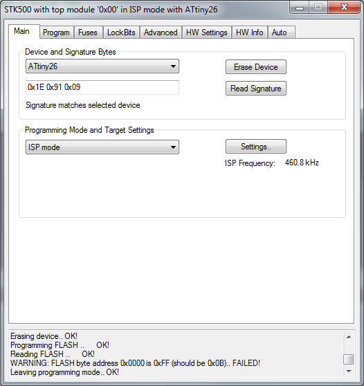

Hi, ich habe hier einen STK500 kompatiblen Programmer mySmartUSB light (http://shop.myavr.de/index.php?sp=article.sp.php&artID=200006) und möchte damit einen ATtiny26 programmieren. Eigentlich bin ich es gewohnt, dass das ohne Probleme hinhaut.. allerdings tut es das im Moment grade nicht. Ab und zu bekomme ich beim Programmieren die Meldung WARNING: FLASH byte address 0x0000 is 0xFF (should be 0x0B).. FAILED! Gelegentlich hilft es dann auf "Read Signature" zu klicken im STK500-Programmierinterface. Manchmal aber auch nicht. Nun frage ich mich natürlich, was da schief läuft, vor allem da der Fehler nur sporadisch auftritt. Da ich zuerst den µC verdächtigt habe nahm ich einen nagelneuen aus meiner Bastelkiste und habe einzig und allein diesen µC auf nen Breadboard gesteckt und die Programmieranschlüsse angesteckt.. sonst nichts! Da tritt das Problem genauso auf, also kann es am µC nicht liegen. Außer ich hab ne kaputte Charge in der Schublade liegen gehabt ;) .. was ich nicht glaube. Any Ideas? So schaut das beim Proggen aus: Getting isp parameter.. SD=0x03 .. OKOK Reading FLASH input file.. OK Setting mode and device parameters.. OK! Entering programming mode.. OK! Erasing device.. OK! Programming FLASH .. OK! Reading FLASH .. OK! WARNING: FLASH byte address 0x0000 is 0xFF (should be 0x0B).. FAILED! Leaving programming mode.. OK!

ISP-Frequency: 57,60kHz. Sollte langsam genug sein für die 1Mhz Takt die der AVR hat. Auch das herunterstellen hat leider nichts gebracht. An den Kabeln sollte es auch nicht liegen, da die Kabel wirklich unberührt in völliger Ruhe sind.. also nix mit Wackelkontakt oder so. Zudem ist es sowohl in meiner Schaltung und bei meinem Testaufbau gleichermaßen aufgetreten.

>ISP-Frequency: 57,60kHz. Sollte langsam genug sein für die 1Mhz Takt die >der AVR hat. Auch das herunterstellen hat leider nichts gebracht. Sorry, aber das kann der doch gar nicht. Ausschnitt aus der Webseite von deinem Link oben: >Der mySmartUSB light kann nur bis auf 52910 Baud (~211 kHz) herunter gehen >während der mySmartUSB MK2 und der mySmartUSB MK3 ~128 kHz problemlos >erreichen können.
Ingo schrieb: > Versorgungsspannung ist stabil? Ich habe sowas öfter wenn die ISP > Frequenz zu hoch ist. Wird durch den mySmartUSB light beim Programmieren versorgt. Mit externer Versorgungsspannung (stabilisiert durch 7805 und 100n-Kerkos zwischen VCC und GND) gehts aber auch nicht besser Marco Fritsch schrieb: > Geschwindigkeit ist langsam genug, sind pullup's oder pulldown's in der > leitung? Ansonsten iss mein Latein auch am Ende. Nein, garnichts. Nur der AVR und die Programmierleitungen am Breadboard. holger schrieb: > Sorry, aber das kann der doch gar nicht. > Ausschnitt aus der Webseite von deinem Link oben: >>Der mySmartUSB light kann nur bis auf 52910 Baud (~211 kHz) herunter gehen >>während der mySmartUSB MK2 und der mySmartUSB MK3 ~128 kHz problemlos >erreichen > können. Das ist interessant o.O Das widerspricht vor allem dem Fakt, dass ich bisher alle AVRs problemlos mit dieser Standardeinstellung programmiert habe. Habe auch eben mal einige andere Frequenzen durchprobiert. Überall das gleiche Phänomen. Kann es am USB-Hub liegen oder an meinem PC?
