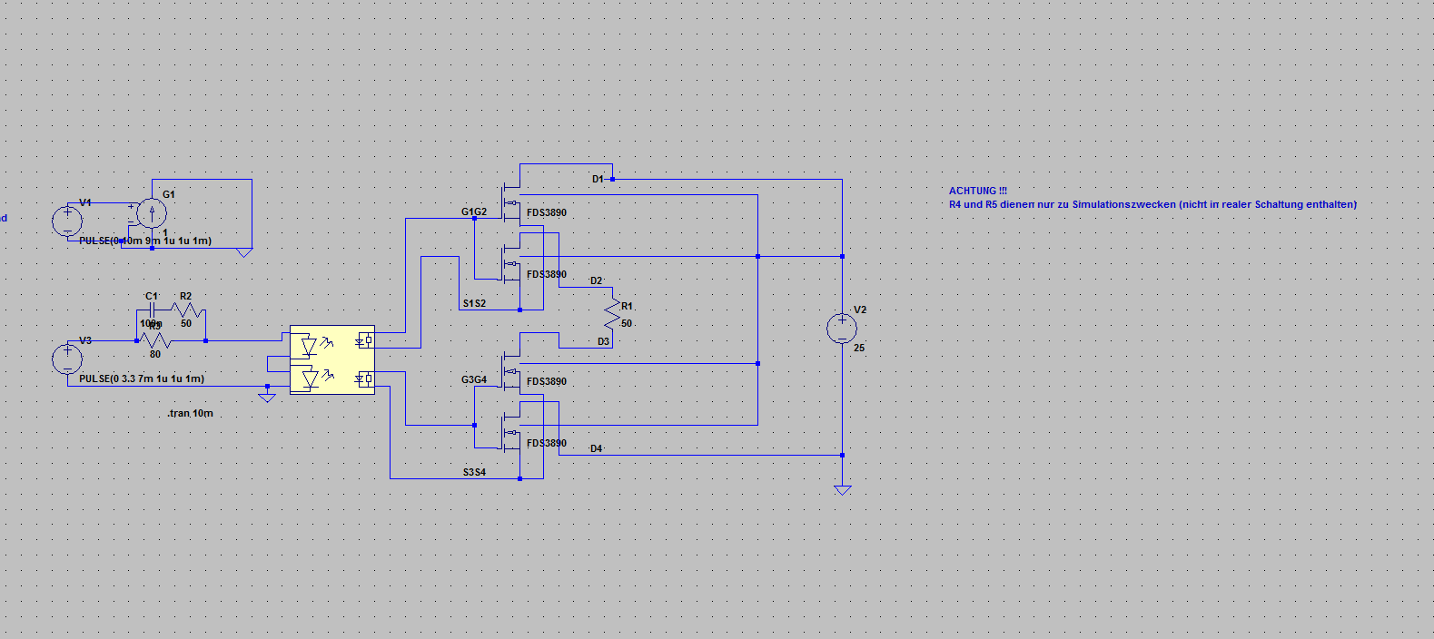

ich entwickele gerade einen "Schalter" für Wechselstrom. Er besteht aus
einem Gate-Treiber (ASSR-V621) und zwei Power-N-MOSFETS in einem Gehäuse
(FDS6912A Alternativ FDS3890). Die MOSFETS sind jeweils am Gate und
Source miteinander verbunden. Damit soll ein Solid State Relay
nachgebildet werden.
Die zulässige Betriebsspannung soll später auf max. 20V spezifiziert
werden.
Jedoch möchte ich sichergehen dass bei Transienten die MOSFETS keinen
SChaden nehmen und deswegen die Bauteile für höhere Spannungen auslegen
Meine Fragen:
- Wie hoch ist die zulässige Lastspannung (Drain-Drain) wenn ein
Transistor max. 30V zwischen Drain und Source verträgt ?
- Ist bei dieser Beschaltung Schutz vor zu hoher Gate-Source Spannung
nötig ?
Vielen Dank schonmal !

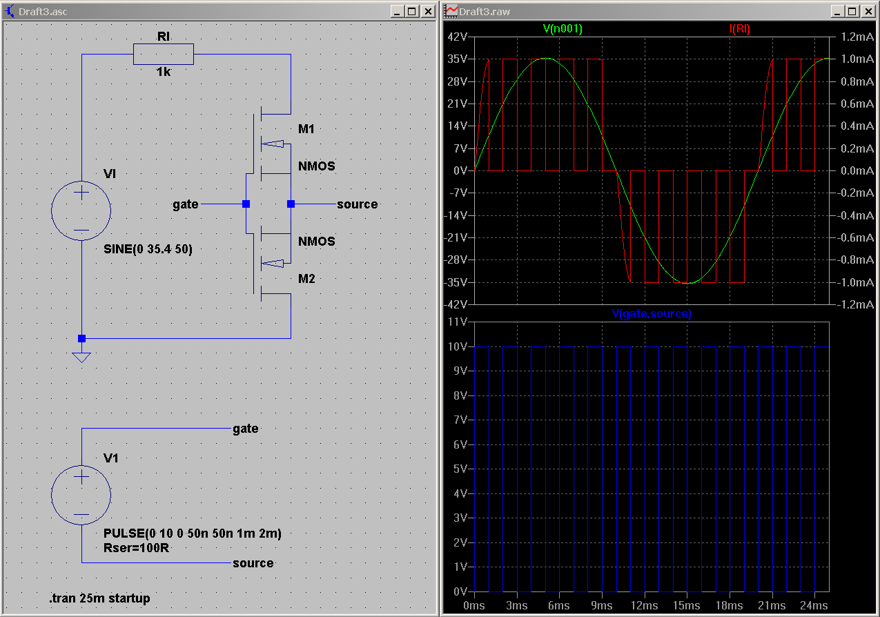

von acswitch (Gast)
Irgendwie hab ich den Eindruck, dass du das mit dem Wechselstromschalter
nicht so ganz verstanden hast.
Bei der Schaltung im Anhang dürfte es leichter sein, die auftretenden
Spannungen abzuschätzen - oder gar von LTspice anzeigen zu lassen.
Wenn du das Gate zusätzlich schützen willst, sollte eine passende
TVS-Diode ausreichen. Gibt es auch schon integriert.
30V. Ein Transistor ist immer rückwärts durch seine Bodydiode leitfähig,
der andere sperrt.
>nötig ?
Würde ich machen.
