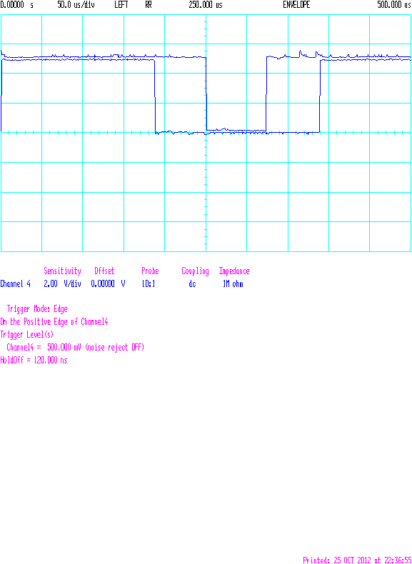

Chris schrieb: > Ich konnte etwas Zeit einsparen, indem ich das sprintf durch utoa > ersetzt habe. Weiß nicht, irgendwas ist da grundlegend daneben. Bist du dir sicher, dass du den korrekten Takt eingestellt hast? Ich habe mal folgendes Mini-Testprogramm geschrieben:
1 | #include <avr/io.h> |
2 | #include <stdio.h> |
3 | #include <stdlib.h> |
4 | |
5 | char buf[100]; |
6 | |
7 | void doit(uint16_t val) |
8 | {
9 | uint16_t test1= val / 1000; |
10 | PORTD |= 1; |
11 | sprintf (buf, "%2u.%03u", (test1), val-((test1)*1000)); |
12 | PORTD &= ~1; |
13 | }
14 | |
15 | int
16 | main(void) |
17 | {
18 | DDRD = 1; |
19 | |
20 | for (;;) { |
21 | doit(rand()); |
22 | }
23 | }
Das rand() darin dient einerseits der Simulation möglichst vieler verschiedener Werte, andererseits verhindet es natürlich sicher, dass der Compiler irgendwelche Festwerte einsetzen kann. Compiliert mit einem nicht ganz taufrischen GCC 4.5.1, mit dem dürfte auch die avr-libc (und damit das sprintf()) compiliert worden sein, -Os, für einen ATmega2560, der mit dem internen 8-MHz-RC-Oszillator läuft. Anbei die Messung mit dem Oszilloskop an Pin D0. Der Oszi steht auf "env", d. h. es werden die maximale und minimale Ausführungszeit geloggt. Die linke high-Periode ist das sprintf(), die nachfolgende low-Periode das nächste rand(). Das sprintf() braucht zwischen 188 und 250 µs (das rand() dann um die 140 µs). Das entspricht etwa zwischen 1500 und 2000 Takten und entspricht damit dem, was Peter simuliert hat. Wenn man das auf deine 16 ms zurückrechnet, könnte man den Verdacht haben, du würdest versehentlich mit dem 128-kHz-Oszillator arbeiten.
