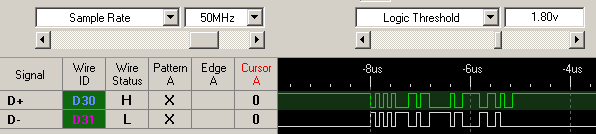

Ich habe mal ein Bildschirmfoto eines Samples gemacht. In der exportierten Datei stehen die Samplerate und ein Sampleindex. Der Index steht jeweils vor den Messkanaldaten. Hier der Beispielauszug aus einer exportierten Datei (nicht die Daten des Screenshots): "SamplePeriod","TriggerSample","CompressedData" "0.00000002","24999994","True" "SampleNumber","D-","D+" "000000000","0","0" "025000001","0","0" "274853690","1","1" "274853691","0","0" "278311098","1","0" "292389181","0","0" "293231714","1","0" "293281640","0","1" "293281644","1","0" "293281648","0","1" "293281652","1","0" "293281657","0","1" Wenn ich das richtig interpretiere, dann muss ich zum "Triggersample" die "Samplenumber" addieren und komme dann auf den Samplindex wie er in der Software angezeigt werden kann. Das "CompressedData" konnte ich jetzt nicht abschalten, macht aber wahrscheinlich nichts. Soweit ich das sehen kann werden jetzt, wie im Handbuch beschrieben, die jeweiligen Signalwechsel gespeichert. Werde mal versuchen die Daten in GNUplot darzustellen. Den Screenshot habe ich als Diskussionsgrundlage angehängt. Soweit ich das auf die Schnelle mit "USB 2.0" von H.J.Kelm interpretieren konnte sieht man bei "-8us" den SOP mit Full-Speed [vergleiche Seite 51]. Bei etwa "-5us" sieht man das EOP. Vor und nach dem Paket ist das ganze im Idle-Zustand (Full-Speed), da D+ (grünes Kabel) auf HIGH und D- (weißes Kabel) auf LOW liegt. Die Frage die ich jetzt habe ist, was sehe ich den hier genau? Hat jemand damit Erfahrung und kann mir das mal Referenz weiter dekodieren? Es müsste sich um das erste gesendete Paket des Host an die Function nach dem einstecken der Function handeln. Anregungen willkommen

Also vorne auf dem Bild hast Du eine 0x80 - wenn das kein SOP ist, toll!

@Klaus: soweit ich das sagen kann, bestehen diese Fehler dadurch, dass wohl genau im Pegelwechsel gesampelt wird. Dadurch ist ein Signal schon auf "HIGH" während das andere noch auf "LOW" ist. Im nächsten Sample stimmt es dann. Die Differenz zwischen den Samplen ist also immer 1. "Echte" Sample sind, je nach Abtastfrequenz, länger. Etwa 4 (50MHz) bis 8 (100MHz) mal so lang. Die Länge wird natürlich berechnet und ist nicht starr vorgegeben. Wann immer das Programm also auf zwei Sample trifft, deren Sampleindex genau 1 auseinander liegt, wird angenommen, dass es sich um einen Fehler handelt. Was eigentlich immer der Fall sein dürfte. @Sepp: Auch ein ein "SETUP" hat ein SOP ;-) Das Bild stammte noch von einer ersten Messung, bei welcher mein Proband mit einem ganzen Haufen anderer Geräte am USB der Messstation hingen. Da war ich "besonders" clever ;-) Hatte mich schon gewundert, dass mein USB 1.1 Gerät plötzlich Synch-Frames senden kann ... Leider scheint der interne Speicher des LogicPort nicht für längeres USB-Sampling auszureichen. Vielleicht ist das auch der Grund warum es, noch, keinen Interpreter gibt. Wenn Interesse besteht, dann kann ich den Quellcode zur Verfügung stellen. Wäre schön, wenn man zum Schluss in der Auswertung alle Nachrichten einzeln ausgewertet sieht. Gruß Benny
