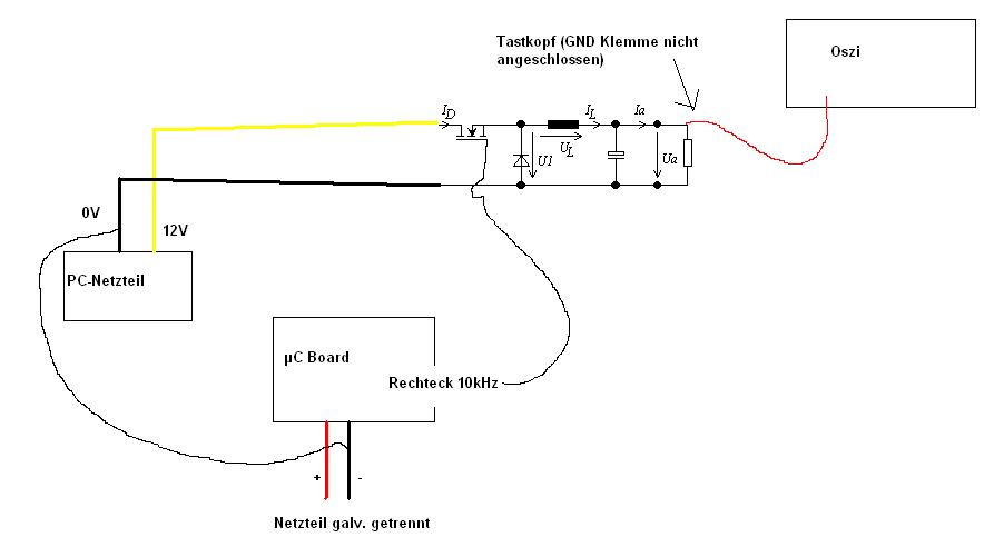

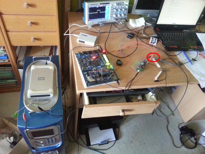

Hi Leute! Ich suche ein Erklärung, warum 2 getestete PC-ATX Netzteile ausgehen und nicht mehr angehen, wenn ich mit dem Oszitastkopf bspw. an der Stelle messe, die im Bild mit dem roten Kreis makiert ist (Schaltnetzteilausgang). Ob DC/AC/GND Coupling beim entsprechenden Oszi-Channel spielt dabei keine Rolle. Sowohl das µC-Board, der Rechner und auch das Oszi liegen auf denselben Potential. Hat jemand ein Idee? gruss Axel

Axel Krüger schrieb: > Hat jemand ein Idee? Falls Du es nicht so schon gemerkt haben solltest: Glaubst Du im Ernst, dass irgendwer mit deinem Bild etwas anfangen kann? Schaltbilder sehen anders aus.
Was ist das für ein PC-Gehäuse mit Tastenfeld(?)?
Ein Mobiltelefon!

So jetzt sollte es verständlicher sein. Sowie ich mit dem Tastkopf den Ausgang berühre, geht das Netzteil aus. Btw der Rechner war ein Casemod vor 8Jahren
Axel Krüger schrieb: > Sowie ich mit dem Tastkopf den Ausgang berühre, geht das Netzteil aus. Dann hast Du ein Problem mit Deiner Elektroinstallation. Alle Geräte vom Netz trennen, alle Stecker aus den Steckdosen ziehen und einen Elektriker zu Rat ziehen.
Ein Oszi-Tastkopf ist wie ein 1-Megaohm-Widerstand, zu welchen ca. 15 pF parallel geschaltet sind. Zwischen dem Meßpunkt und der Masseklemme. Falls die nicht angeschlossen, ersatzweise gegen den Schutzleiter der Stromversorgung(!). Gruss
Rufus Τ. Firefly schrieb: > Axel Krüger schrieb: >> Sowie ich mit dem Tastkopf den Ausgang berühre, geht das Netzteil aus. > > Dann hast Du ein Problem mit Deiner Elektroinstallation. Alle Geräte vom > Netz trennen, alle Stecker aus den Steckdosen ziehen und einen > Elektriker zu Rat ziehen. Ein Trenntransformator (der mit sauerstofffreiem Kupferkabel angeschlossen ist) wird helfen. Es muss aber ein "audio grade transformer" sein, wie ihn Audiophile gerne kaufen. > So jetzt sollte es verständlicher sein. Sollte vielleicht, aber ist: nein. > Btw der Rechner war ein Casemod vor 8Jahren Auch dies trägt nicht dazu bei. Nochmals: Bitte Namen , genaue Bezeichnung, Seriennummer und Firmwarestand der verwendeten PC-Netzteil posten. Danke. Meine Meinung: Das Problem wird sicher nicht auftreten, wenn du erst den Tastkopf anklemmst und angeklemmt läßt, dann das PC-NT sowie das Board einschaltest. Sag uns mal, ob ich Recht habe. Danke.
Jetzt hab ich die GND Klemme am Oszi mit der 0V Leitung des PC Netzteils verbunden und jetzt läuft alles oO Eines von den PC-Netzteilen ist irgendein Noname-Teil ohne Gehäuse, das andere ist ein Sharkoon Silentstorm 430W SHA430-9A gruss
