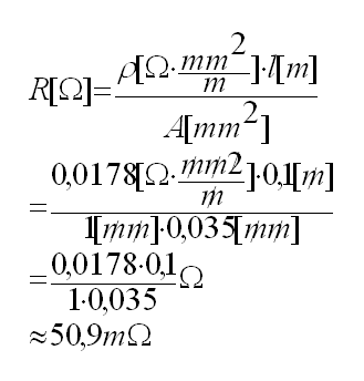

Hallo, ich habe folgende Angaben ( 1mm breite und 10 cm lange Leitunng aus Kupfer(Speziefischer Widerstand für Kupfer 0,0178) und Leiterbahndichte 35µm. Jetzt meine Frage, wie berechne ich daraus den Leitungswiderstand??? Bitte um eure Hilfe!!! MFG Franz

Franz schrieb: > Jetzt meine Frage, wie berechne ich daraus den Leitungswiderstand??? R=rho*l/A Gruss Harald
Vielleicht hilfts ja: Der spezifische Widerstand von Kupfer sei 0,0178 Ohm, wenn die Leitung einen Querschnitt von 1mm2 hat und 1m lang ist.
Schau mal auf diese Seite: http://de.wikipedia.org/wiki/Spezifischer_Widerstand#Zusammenhang_mit_dem_elektrischen_Widerstand Der Zusammenhang ist:
Hoffentlich gibts von keinem Vollblut-Mathematiker Ärger wegen Syntaxfehler...
Franz schrob:
>Und was ist dann mit denn 35µm????
Was soll damit sein? Die sind doch in der Rechnung oben mit drin für den
Querschnitt. Im Nenner steht 1mm (Breite)*0,035mm (d.h. 35 Mikrometer)
