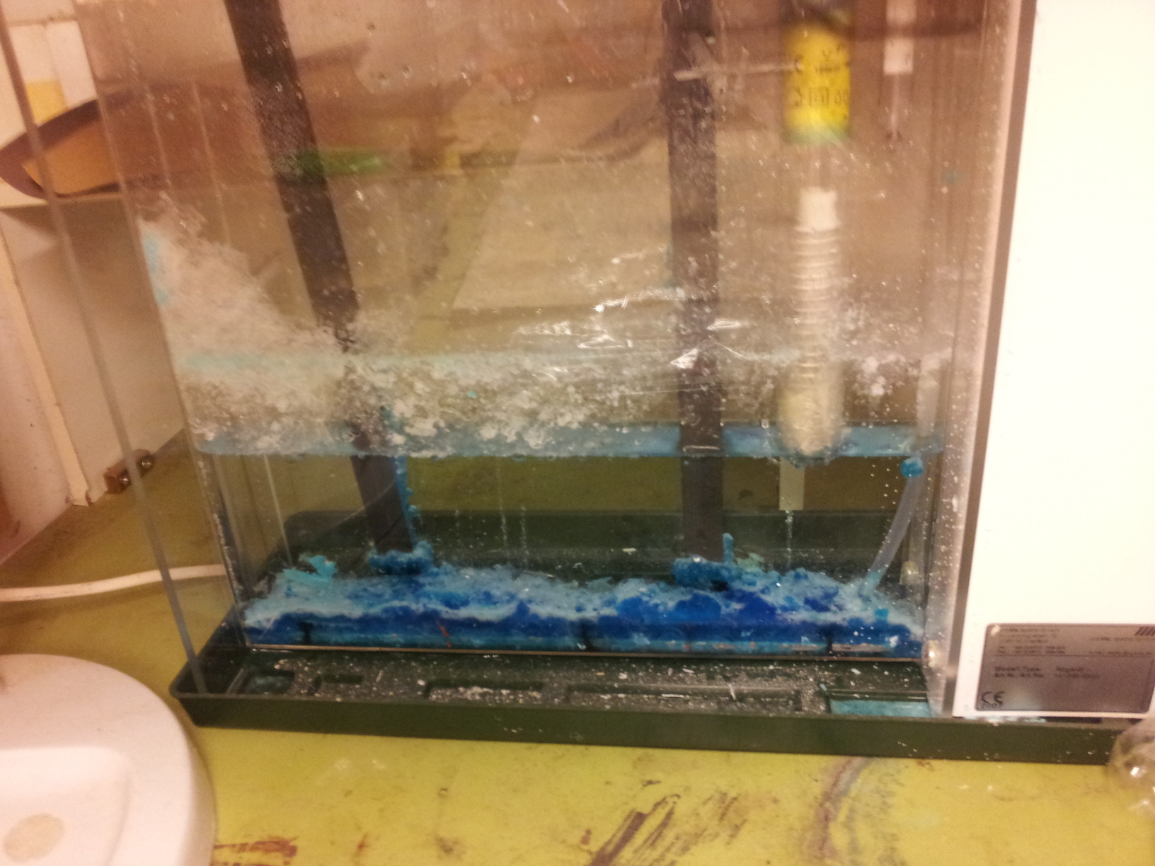

Hallo Hat mir jemand einen guten Tipp, wie ich eine stark "versalzte" Ätzküvette säubern kann? Klar, das noch flüssige Natriumpersulfat kann ich gut entsorgen. Aber wie bekomme ich die kristallisierte Flüssigkeit am besten aus der Küvette? Habt ihr mir eine Idee? Gruß Bean
den rest (gesättigte) suppe entfernen, kaltes wasser rein (mit kochendem gehts schneller, aber afair könnte die küvette kaputt gehen) und rühren - von hand oder wenn der schlauch noch luft durch lässt per belüftung. dabei wenns geht das wasser über die tauchheizung langsam aufwärmen.
meine Güte, stand die Ätze monatelang auf der Heizung? :) so sah das bei mir ja noch nie aus..
Hey danke für die Tipps. Werde das ausprobieren. Die Küvette stand nicht auf der Heizung, aber wurde nunmehr denke ich schon über ein Jahr nichtmehr benutzt. Darum sieht die so aus. :-( Gruß Bean

Sieht nach viel Kupfersulfat aus, ggf kriegt man bei den leuten, die damit Kristallezüchten noch was, ist afaik nicht ganz billig das Zeug ansonsten
