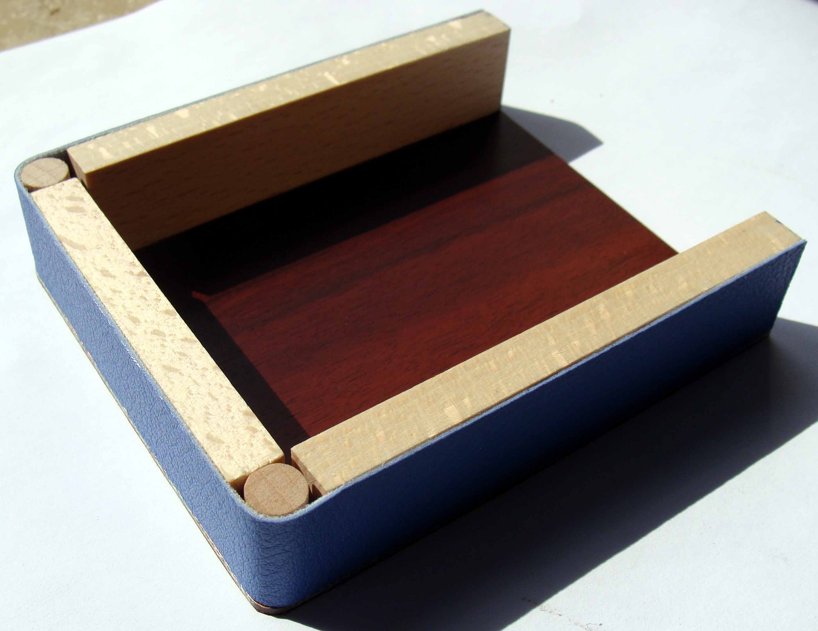

von herbert (Gast)
Naja, da habe ich vor einiger Zeit mal ein Testgehäuse gemacht.Sollte
etwas Nostalgisch aussehen und teilweise in Holz sein .Hier die Bilder
in einem Vorstadium.Boden ,Deckel und Frontplatte (welche noch fehlt)aus
Epoxi.Da kommt ein Transistor Mittelwellenradio rein.Schau mer mal wie
es wird ...ich habe leider keine CNC Fräse...;-(

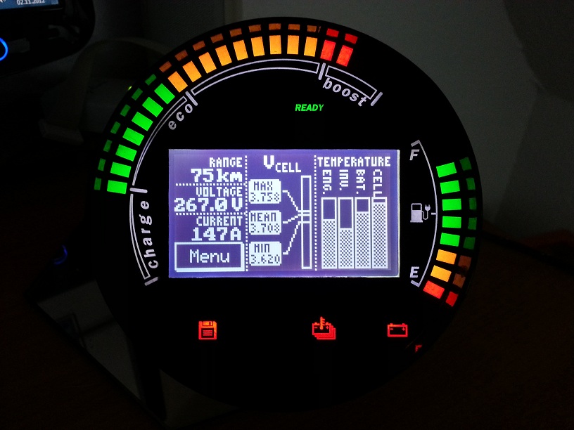

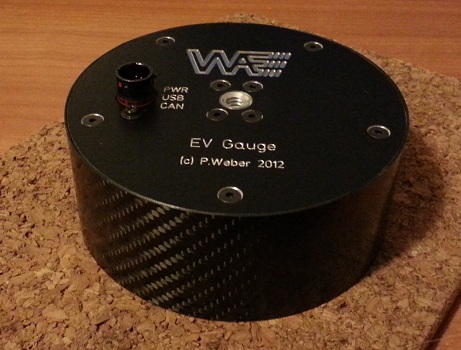

von peterguy (Gast)
Hier noch das Gehäuse meines aktuellen Projektes.
Eine gefräste Aluplatte von Schäffer als Rückseite und ein self-made
Carbonrohr aussendrum.
Im zweiten Bild sieht man im Hintergrund das Innenleben.
Das ganze ist ein Anzeigeinstrument für Elektrofahrzeuge.

@herbert
Guter Trick mit dem Rundholz, merk ich mir!
Was ist denn das für eine schwarze Leiste/Kante/... auf dem rechten
Bild? Oder ist das einfach nur der Deckel/Boden?
von herbert (Gast)
Ja,das ist das Epoxi vom Boden.Da denke ich schaut noch nicht so optimal
aus aber mit diesem Teil habe ich nur erstmal probiert. Es sind ja
Anfangs immer Fragen offen(Kleber welches ,Holz etc)Ich verwendete
Buchenholzleisten. Kunstleder kann man gut mit Ponal auf Holz flächig
verkleben. Holz hält auch mit Ponal auf der Kupferschicht des
Epoxi,jedoch nicht auf der unbeschichteten Seite.Als Abschirmung ist bei
HF Einbauten die Kupferseite schon brauchbar. Sie müßte man innen noch
ergänzen.Mit kleinen Blechschrauben kann man zb.den Deckel sehr haltbar
verschrauben wenn man passend vorbohrt. Fürs erste bin ich schon
zufrieden.

@peterguy
Schönes Gehäuse.
Hab ein ähnliches Projekt vor. Gibt es noch mehr Bilder von Deinem
Projekt ?
Was für eine Anzeige hast Du ?
gd
von ronny (Gast)
Claudio Hediger schrieb:
> -> Es geht nicht immer nur um Geld! Manchmal spielt auch Estetik oder
>   Eigenschaften wie Witterungsbeständigkeit etc. eine wichtige rolle.
Hm, kommst Du aus Estland?
von peterguy (Gast)
@gd:
Als Anzeige habe ich ein Electronic Assembly Display (DOGL128W) gewählt.
Ich bin mit der Ablesbarkeit und Auflösung allerdings nicht wirklich
zufrieden und denke über ein TFT oder OLED als Ersatz nach. Da das aber
ein komplettes Redesign der HW und ein Neuschreiben des HMIs bedeutet,
kann es auch sein dass ich doch beim bisherigen Konzept bleibe.
Zusätzlich zum Display sind ca. 120 LEDs verbaut um Energiefluss, SOC
und verschiedene Stati/Fehler anzuzeigen.
Anbei zwei Bilder vom Gerät im Betrieb.
So jetzt aber back to topic, wir wollen mehr Gehäuse sehen :D
