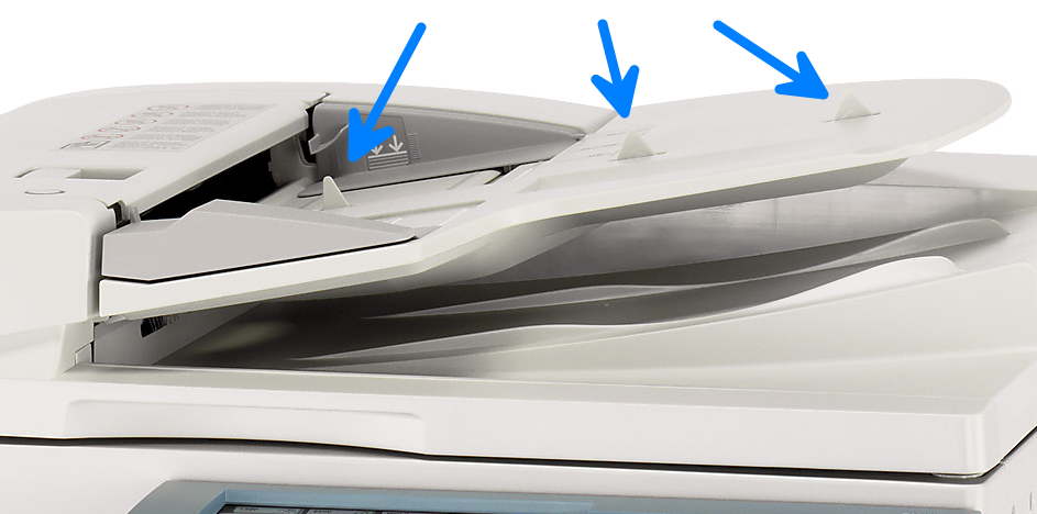

Manche Kopierer haben so kleine Wippen zur Papiererkennung, die durch das Auflegen eines einzelnen Blattes Papier betätigt werden. Das könnte auch mit einem Plastikbecher funktionieren. Die Gegenseite der Wippe kannst Du dann mit einer Lichtschranke, einem Hallsensor oder Reedkontakt abfragen.
