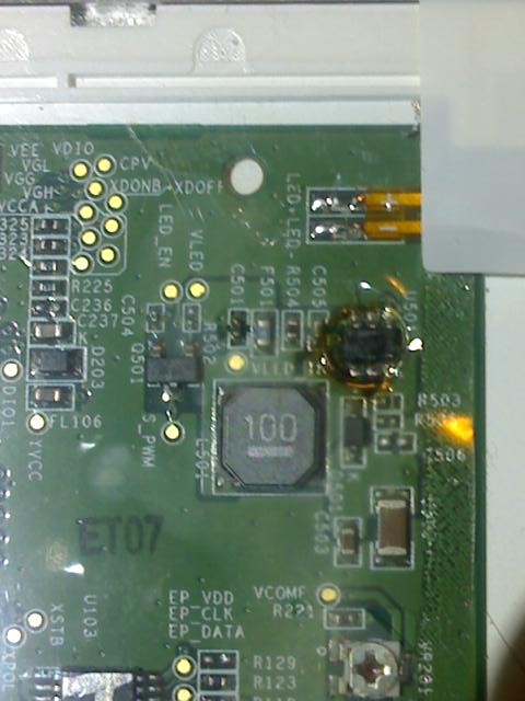

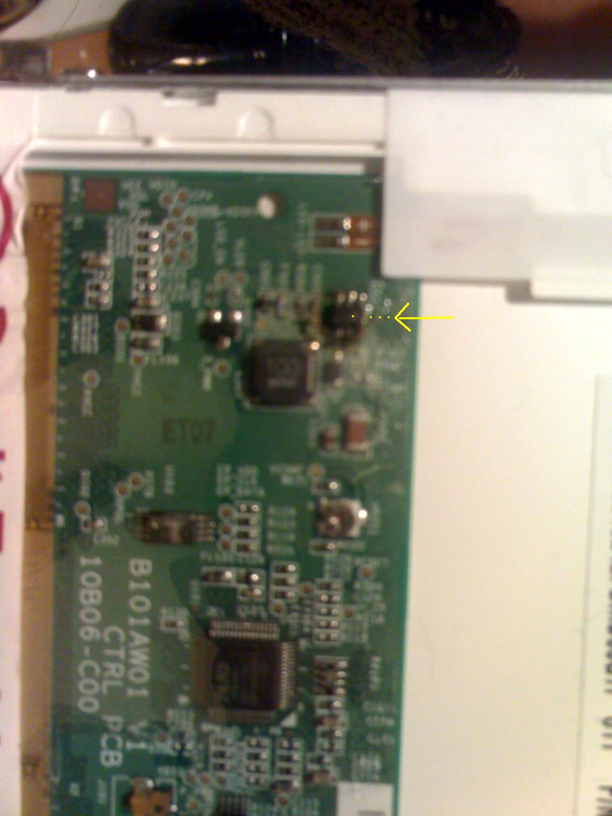

Hallo, da hab ich leider etwas gepfuscht. Hab mir das Display bzw ein Bauteil für die backlight-LED zerschossen. Leider ist drauf kaum noch etwas zu erkennen. Hoffentlich hat noch jemand so ein Lenovo S10e und kann mir sagen was das für ein Teil ist ,links oben auf der Platine des Displays. Bei U501 2x3PIN rechts neben dem LED Anschluss. Danke schonmal Andreas
Hab leider grad keine Macro Cam (höchstens ein schlechtes Handybild wär möglich). http://cgi.ebay.de/ws/eBayISAPI.dll?ViewItem&item=260548128836&ssPageName=ADME:X:AAQ:DE:1123 ..der Link zeigt genau die Platine danke
Ausser Du hast ggf genau so einen S10 und erkennst die Platine, und kannst halt mal schauen was da drauf steht. Hab noch einen 2ten aber leider hat der einen anderen Lcd verbaut. ...auf meinem Foto ist halt nix zu erkennen :...I

Ist wirklich super easy frei zu legen das Display. Ja das verbrannte Teil hat 6 Anschlüsse. Bezeichnung vorne 9 8 oder 0 dann warscheinlich 1A dann warscheinlich E oder F ist echt nur noch als Schatten zu erkennen, also eine der Kombis ist sehr warscheinlich möglich: 81AE 81AF 91AE 91AF 01AE 01AF Falls davor noch ein Zeichen fehlt ist es bei mir nicht mehr zu erkennen (völlig ausgebrannt). ZZt haban alle 6 Kontakte Durchgang zum LED Masse Anschluss. Kann ich ggf einfach 5V zB vom USB-Port ans Rücklicht anschliessen, so dass immer an ist??? Oder gibt es da Probleme? zB. ob der Leistung... :)

Andreas schrieb: > Woher kennst denn nun mein Handy??? Rate mal... > Hmmmmää? mal die Datei-info chkn Genau da her :) Pfuscher schrieb: > Na gut jetzt wissen wir, daß er ein Motorola Razr V3 Handy hat. Aber > erkennen kann man immer noch nichts. Immerhin sieht man den Bestückungsdruck (U501). Also offensichtlich keine simple Transe.
Und kann ich nun das backlight anders ansteuern, so dass ich erstmal wieder etwas erkenne? Würde den Rechner gern unterweg benutzen können. +Die Bezeichnung U, was ist denn das eigentlich für ein Teil? lieb
Andreas schrieb: > +Die Bezeichnung U, was ist denn das eigentlich für ein Teil? In dem Fall ein IC (integrated circuit). Die Transen (Transistoren) haben hier das Präfix "Q".
;.....)) hmmmm yo so isses Nun denke ich an einen Spannungsregler, weil so direkt an dem LED-Anschluss. Wieviel und Was muss ich denn anlegen damit das Licht erleuchtet? Hauptsache ich seh was und beschädige den rechner nicht weiter.
Also das Ding wird ein Schaltregler IC sein. Suche mal nach Stepup, Stepdown oder Buck,Boost Schaltregler. Anhand der Schaltung der Diode, der Spule und des Transistors erkennst du leicht was dort eingesetzt war. Da LEDs Stromkontroliert betrieben werden wird dort ein Shunt als Feedback für den Schaltregler verwendet werden. Du kannst messen welche Spannung am Eingang vom Regler ist, (Tipp:5V oder12V) weiterhin hat das Ding sicher noch ein Eingang für die Helligkeitssteuerung sowie für on/off. Wenn du keine Infos über den Chip kriegst, male die Schaltung ab so gut du kannst, bau das Dingens mit Bastelkram nach und fertig. Es gibt im Netz eine Seite http://spritesmods.com/?art=ledbl dort baut einer sowas mit nem Attiny.
