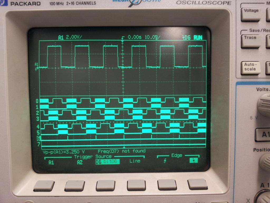

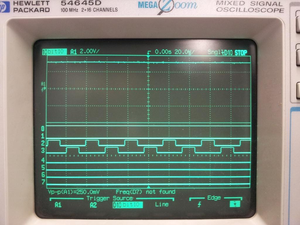

Also, die Pullups sind auf alle Fälle aktiviert, auf dem Oszi sehe ich,
dass der Eingang tatsächlich auch mal High ist, und wenn man am Motor
dreht irgendwann mal auf Low springt.

so ich bins nochmal. Ich habe nochmal an meinem Code gebastelt.
Nun ergeben sich die Signale wie im angehängten Oszibild.
Channel A1 ist einer der Hallsensoren.
dann, 0 & 1 sind low und high side Phase 1
2 & 3 sind low und high side Phase 2
4 & 5 sind low und high side Phase 3
kann das so stimmen? Der Motor dreht jedenfalls ordentlich, allerdings
ist die Stromaufnahme ein wenig schlecht; im Bereich mittleren
PWM-Tastgrades ist sie am höchsten, und das obwohl ich eine Totzeit
eingebaut habe, siehe 2. Bild.
(Sorry für das Photo, das Oszi kann leider keine Bilder speichern)
