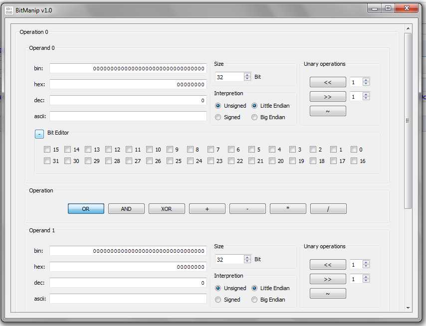

Servus, ich habe mal ein kleines Tool gebastelt, das für alle interessant sein könnte, die öfter mal mit Zahlenformatumwandlungen und Bitoperationen zu tun haben. http://code.google.com/p/bit-manip/downloads/ Screenshot im Anhang...
Der Windows-eigene Rechner war der Grund warum ich das Teil geschrieben hab:-) Allerdings der von XP. Die Windows 7 Variante ist schon besser...aber mir ging es vor allem darum, dass ich zwischen den Formaten nicht hin- und her schalten muss und dass ich parallel mit zwei Operanden rechnen kann.

Ich will nicht kleinlich sein, aber bei der Frame-Überschrift "Interpretion" fehlt ein "at": Interpretation Schick!
Rene Schube schrieb: > Schönes Tool! Kennst du den Megatops BinCalc von Ding Zhaoojie? > Da sind noch ein paar zusätzliche Funktionen dabei. > RPN Calc, IPv4 Darstellung etc. und die Form ist etwas kleiner und > kompakter. > Richtig gut finde ich die Checkbox "Stay On Top" Kannte ich noch nicht. Was ist RPN Calc? Das mit dem IPv4 ist aber schon sehr spezifisch...sowas würde ich wenn dann über irgendwelche Options an/aus schalten. Mit der Kompaktheit gebe ich Dir recht, mir ist mein Layout auch noch etwas zu "luftig". Das werd ich noch mal überarbeiten. Die Idee mit dem "Stay On Top" ist wirklich gut! Karl Heinz Buchegger schrieb: > Ich will nicht kleinlich sein, aber ... Ich bitte darum :-)
Der Win7-Taschenrecher ist ätzend. Man kann in dem hex/bin/dez Modus(hab grad kein win7 hier) keine nachkommastellenmehr eingeben. Dh man ist ständig am hin-und-her-schalten zwischen den modi. Da fand ich den wissenschaftlichen modus beim alten Rechner besser. zu deinem Rechner: der Biteditor würde besser aussehen, wenn die checkboxes alle nebeneinander wären und der Bitindex darüber stehen würde. 7 6 5 4 3 2 1 0 [ ][ ][ ][ ][ ][ ][ ][ ]

Servus, Es gibt eine neue Version mit etwas kompakterem Layout, ein paar Bugfixes und ein paar neuen Funktionen. Eine "stay on top" Funktion ist noch nicht implementiert, aber in Planung... Gruß

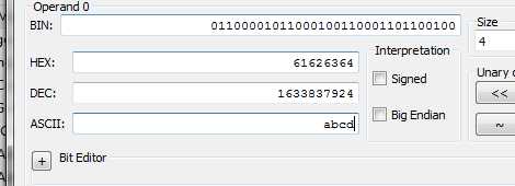

schick. das Ascii ist nur komisch. Byte 0 ist das letzte Zeichen, also quasi umgedrehte (rechts->links) Lesereichtung. vielleicht könnte man auch die nichtdruckbaren Kontrollzeichen besser darstellen. Das ist aber sicherlich zweitrangig
Vlad Tepesch schrieb: > schick. > das Ascii ist nur komisch. > Byte 0 ist das letzte Zeichen, also quasi umgedrehte (rechts->links) > Lesereichtung. Versteh ich nicht ganz. Die Ascii Zeichen haben die gleiche Reihenfolge, wie die Hex-Werte (Siehe Anhang). Warum sollte das anders rum sein? Oder hab ich das falsch verstanden. > vielleicht könnte man auch die nichtdruckbaren Kontrollzeichen besser > darstellen. Das ist aber sicherlich zweitrangig Das hab ich mir auch schon überlegt. Da werd ich mir mal was mit unterschiedlicher Hintergrundfarbe o.ä. überlegen. Danke fürs Feedback!
Ich find das Ding auch schick. Aber könnte man nicht noch sowas wie nand, nor, not gebrauchen? Und nicht ganz unpraktisch wären, glaube ich, auch noch einblendbare Tabellenbereiche von 2^x oder 256^x und so Zeug. Und (da wir das Jahr 2012 haben, hätte sicher auch keiner etwas gegen eine Übersetzung ins Duodezimalsystem (12er) ;) (Und wenn einen der Übermut packt, könnte man noch eine Digialanzeige dazudichten...) ;) (und was Taschenrechner in der Regel auch nicht haben, ist eine Morsecodeübersetzung)
asmhobbyist schrieb: >Ich find das Ding auch schick.Aber könnte man nicht noch sowas wie nand, >nor, not gebrauchen? Stimmt, das könnte ich noch implementieren, wobei es das not schon gibt. >Und nicht ganz unpraktisch wären, glaube ich, auch noch einblendbare >Tabellenbereiche von 2^x oder 256^x und so Zeug. Das versteh ich nicht :-) >Und (da wir das Jahr 2012 haben, hätte sicher auch keiner etwas gegen >eine Übersetzung ins Duodezimalsystem (12er) ;) Wenn dann ein 13er System - man muss nach vorne blicken! ;-) >(Und wenn einen der Übermut packt, könnte man noch eine Digialanzeige >dazudichten...) ;) Die Werte werden doch schon digital dargestellt :-) >(und was Taschenrechner in >der Regel auch nicht haben, ist eine Morsecodeübersetzung) Das wird seinen Grund habern :-) Aber ich habe schon überlegt, das ASCII-label durch ein Drop-down-menü zu ersetzen in der noch diverse andere Ausgabeformate anwählbar sind.
Philip schrieb: >asmhobbyist schrieb: >>Und nicht ganz unpraktisch wären, glaube ich, auch noch einblendbare >>Tabellenbereiche von 2^x oder 256^x und so Zeug. > Das versteh ich nicht :-) So um Grenzbereiche zu verdeutlichen, z.B. oder falls man mal was im Kopf abschätzen soll in welcher Richtung ein Dez nach Hex oder umgekehrt so liegt. Bei kleineren Werten geht das ja ganz gut, z.B. 561 d nach Hex so etwa 190 + 100-60 + 1 oder so oder woran erinnert 256^4? Naja, und...was soll denn das hier: "Size > 64 not supported!" ? ;) Den Biteditor mit der automatischen Anpassung finde ich toll, gerade bei größeren Bitbreiten witzig. (256 AVX...) :) >>(Und wenn einen der Übermut packt, könnte man noch eine Digialanzeige >>dazudichten...) ;) > Die Werte werden doch schon digital dargestellt :-) Wobei...kann man auch gute analoge Anzeigen von Bitwerten bzw. Bits hinbekommen? ;) Naja, wie auch immer,tatsächlich hatte ich Java-Assembler Jasmin mit seinem u.a. 7-Segment-Display als inneren Bildschirmhintergrund http://www.lrr.in.tum.de/~jasmin/ Und wenn ich mir das Programm so angucke, dann fehlt mir auf einmal ganz dolle...->Rotate, Carry... Octal...SSE Register Packed... Auch die ASCII Eingabe "Hallo Welt" wird ja bei z.B. 16Bit abgeschnitten, und es gelten die letzten Eingabewerte. Ist das so gewollt? Nichtsdestotrotz, schickes Ding, Desktopverknüpfung ;)
asmhobbyist schrieb: > Naja, und...was soll denn das hier: > "Size > 64 not supported!" ? ;) Das liegt daran, dass ich für die Konvertierung eine QString-Funktion verwende und die arbeitet maximal mit 64 Bit. Ist noch eine Baustelle... asmhobbyist schrieb: > Und wenn ich mir das Programm so angucke, dann fehlt mir auf einmal ganz > dolle...->Rotate, Carry... Octal...SSE Register Packed... Rotate ist ne gute Idee. Das mit dem Carry könnte ich ja auch realisieren, indem das Ergeniss von Addition und Subtraktion ein Bit breiter ist. Octal hab ich in meinem ganzen Leben noch nie benötigt, gibts tatsächlich Menschen, die damit arbeiten?:-) Was hat das mit dem SSE zu bedeuten? > Auch die ASCII Eingabe "Hallo Welt" wird ja bei z.B. 16Bit > abgeschnitten, und es gelten die letzten Eingabewerte. Ist das so > gewollt? Das war bisher schon so gewollt. Mich hat beim Windows-Rechner immer gestört, dass keine führenden Nullen angezeigt werden, deshalb wollte ich eine feste Breite. Ich denke das werd ich auswählbar machen.
Philip schrieb: > Was hat das mit dem SSE zu bedeuten? Parallelbetrieb. Oder eben illustre Combibefehle wie PMADDWD (schnelleinsicht: http://www.rz.uni-karlsruhe.de/rz/docs/VTune/reference/vc235.htm) Denkbar wäre aber auch, angenommen, du hast den Satz "HUHU", dann ein Element wie or 20h auf alle Elemente gleichzeitig anwenden.
