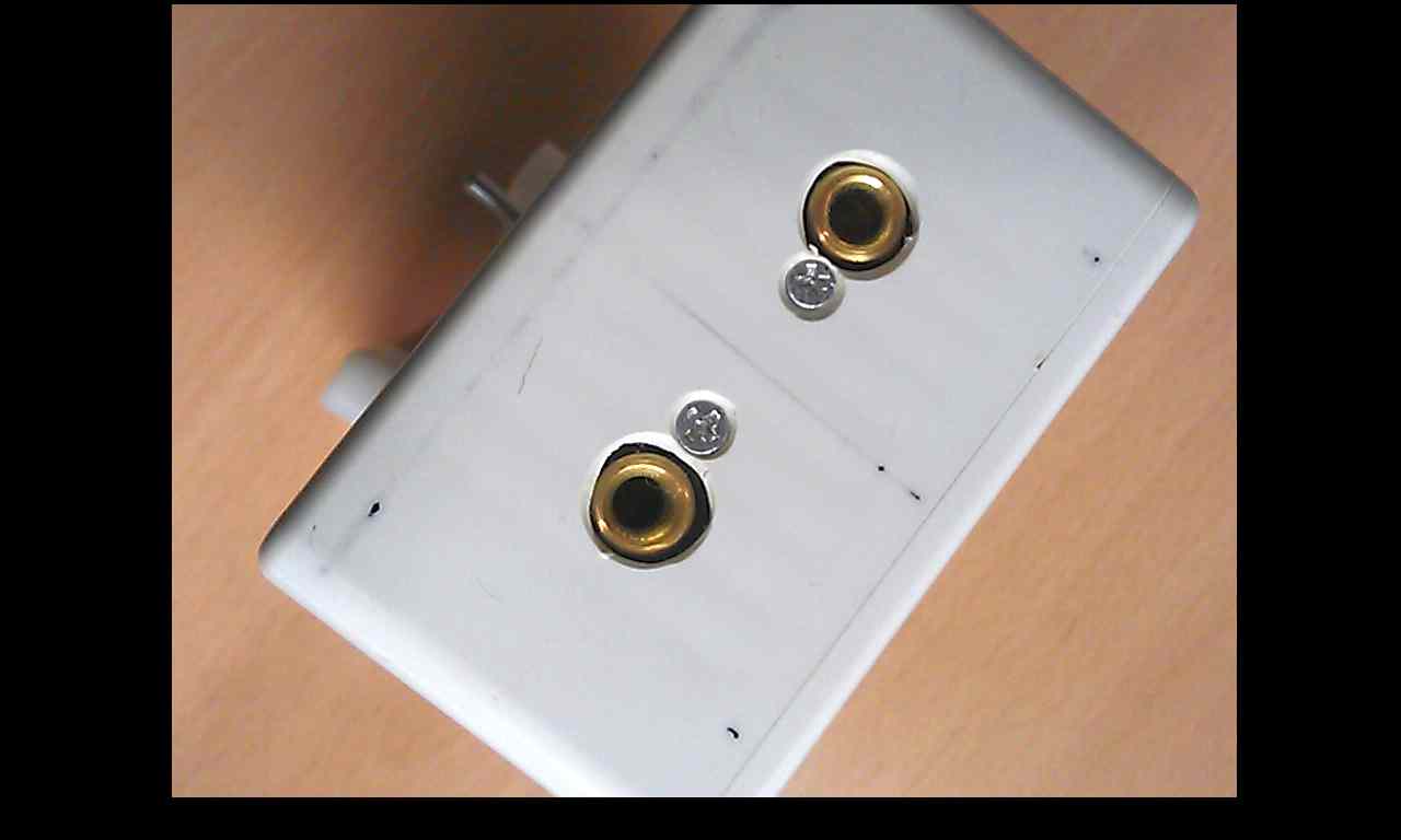

Ich habe eben geschlagene 2h gegoogled auf der Suche nach Bananensteckern. Ich suche mechanisch robuste 4mm Stecker. Im Idealfall wären es Einbaustecker. Da bin ich aber Kompromiss/Bastel-bereit. Ich möchte die Stecker für eine Ladestation verwenden. 2 Stück sind im Abstand von 25mm auf einer Grundplatte/Platine montiert. das Gegenstück dazu ist in einem kleinen Batteriekasten montiert. Der Batteriekasten wird so ca. 10-15 mal am Tag abgezogen und wieder angesteckt. Die Bedienung erfolgt durch mehrere Personen, die den Kasten eventuell auch mal leicht verkantet abziehen/aufstecken. Die elektrische Belastung ist mit 5V bei 1A eher gering. Wichtig wäre mir ein mechanisch robuster Stecker, damit ich die Ladestationen möglichst die nächsten 10 Jahre nicht mehr anfassen möchte. Habe dieses System bereits vor ca. 17 Jahren so aufgebaut und will es nun mal gründlich überarbeiten und renovieren. Hatte es damals mit den guten alten DDR-Bananensteckern realisiert, die bis heute gehalten (bis auf einen Stecker bei 5 Ladestationen)haben. Die waren einfach etwas ballig gedreht und 2 mal geschlitzt. Ich habe nun verschiedene Steckerbauformen gefunden. Vielleicht hat der eine oder andere von Euch Erfahrungen mit den unterschiedlichen Bauformen gesammelt. Da wären z.B. Steckerstift mit einer Art Federdrahtkontakt - http://www.conrad.de/ce/de/product/730130/ Steckerstift mit Federblech(?) - http://www.conrad.de/ce/de/product/733866/ Steckerstift mit Federkorb - http://www.conrad.de/ce/de/product/730319/ Steckerstft mit Federblechen - http://de.farnell.com/abbatron-hh-smith/103/banana-plug-15a-stud/dp/2082364 Büschelstecker - http://www.conrad.de/ce/de/product/734273/ Die Links sollen nur Beispiele für die verschiedenen Steckerbauformen sein. Welche Konstruktionsart hat wohl die Aussicht auf ein besonders langes Leben, ohne daß irgendein Federblech o.ä. abfällt oder schlechten Kontakt ergibt?

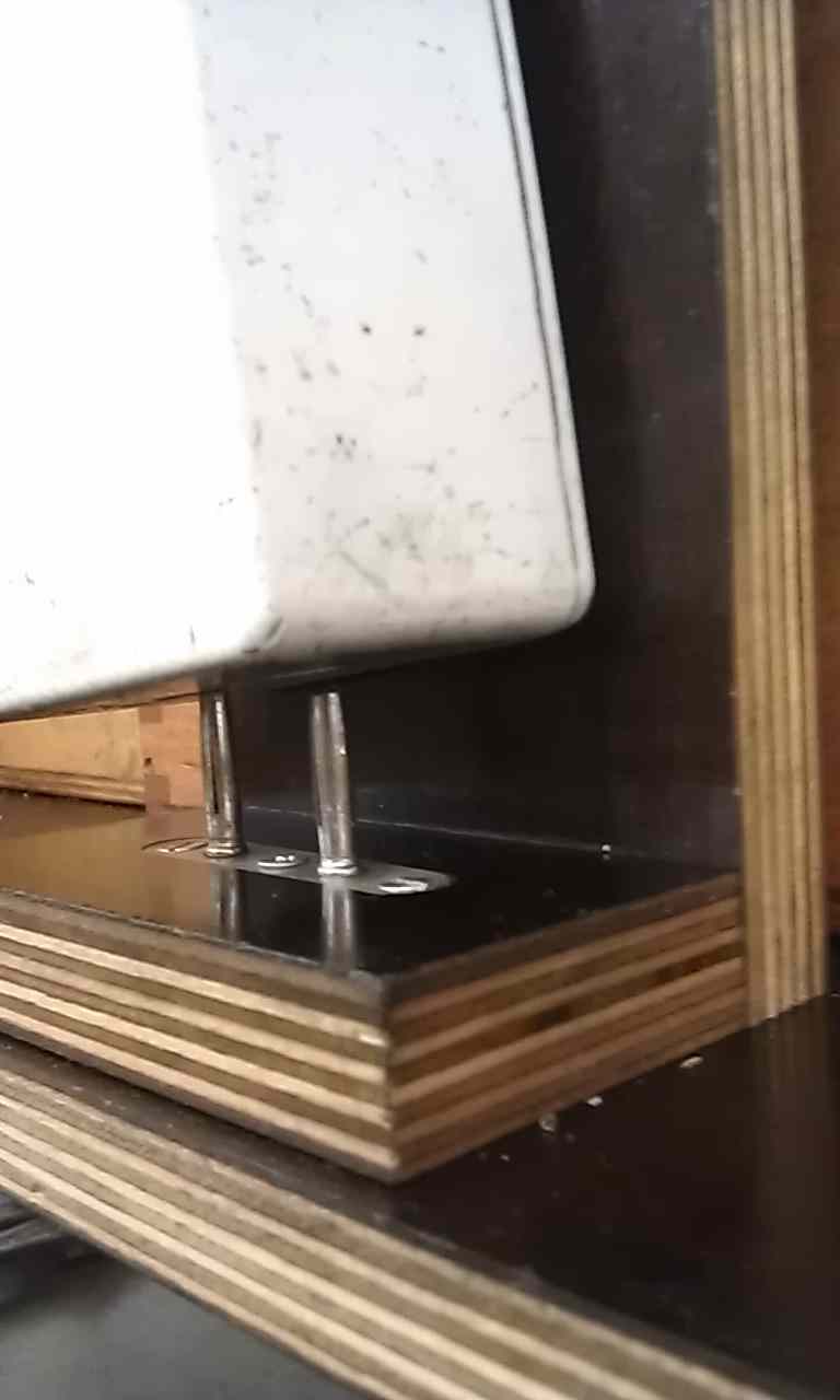

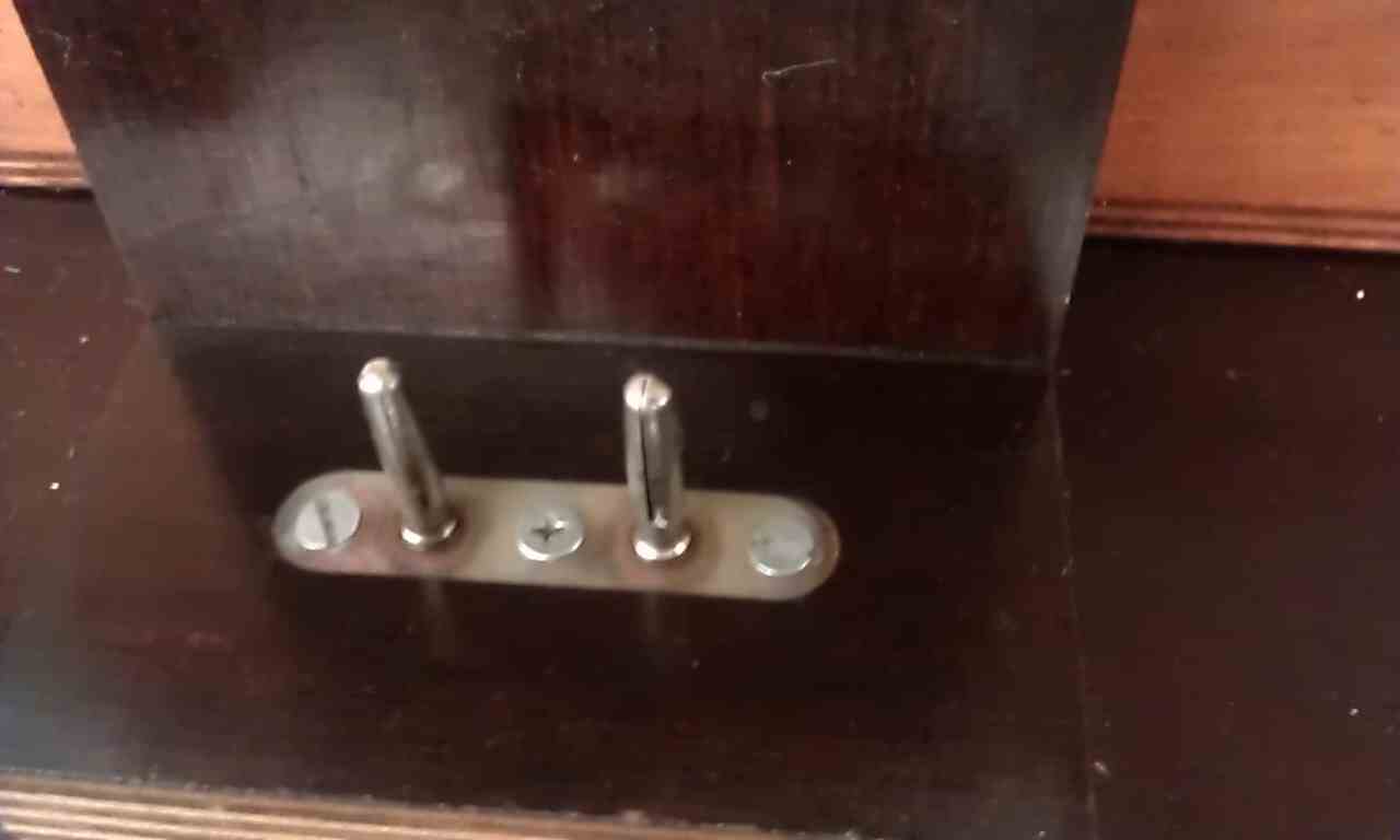

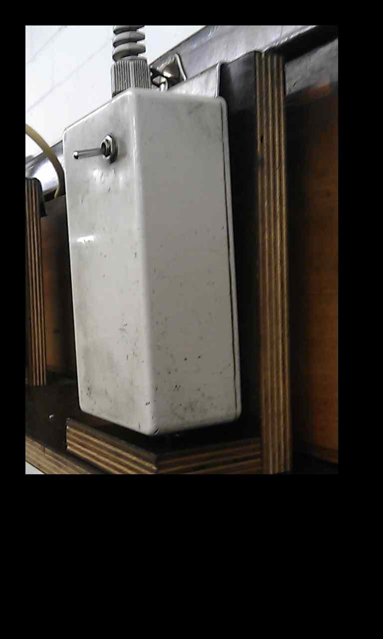

Danke für die zahlreichen Antworten. Ja, die Goldis sehen auch interessant aus und sind ja im Kontaktaufbau ähnlich den weiter oben erwähnten Lamellensteckern. Werde mir von beiden mal ein Muster besorgen. Man muss die Sachen zur Bewertung manchmal einfach in der Hand halten. Will nochmal ein paar Bilder nachreichen von der "Ist"-Situation, um sich besser vorstellen zu können, von was ich oben geredet habe. Es soll halt alles mal überarbeitet werden, da ich noch einige neue "Ladestationen" aufbauen muss und diesmal soll es etwas weniger "gebastelt" aussehen.
Haben denn die Geräte, die auf die Ladestation gesteckt werden, einheitliche Abmessungen? Dann könntest Du einen Schacht konstruieren, in den das Gerät gesteckt wird, womit ein Verkanten beim Aufstecken vermieden werden kann. Bislang scheint es ja nur eine Art Rückwand zu geben, aber das Gerät kann seitlich und nach vorne gekippt werden.
Ja, die Batterieboxen haben alle die gleichen Abmessungen. Der Schacht ist ein guter Tipp. Ich wollte diese Halterung diesmal sowieso am liebsten aus POM anfertigen. Dabei hatte mir schon vorgenommen sie nur 2-3mm breiter als die Gehäusebreite zu machen und seitlich Platten zu Führung anzubringen. Es gibt oben an der Box einen Alu-Haltewinkel (auf dem Foto vielleicht etwas schlecht zu erkennen). Der verhindert, zumindest beim eingesteckten Batteriekasten, daß er nach vorn wegkippt. Beim Abziehen und Einstecken würde dann der Schacht die Führung komplett machen.
Jürgen schrieb: > Der Schacht ist ein guter Tipp. Wenn Du einen Schacht, sogar mit mechnischer Fixierung darin verwendest, kannst Du eigentlich auf Stecker komplett verzichten, und stattdessen Federkontakte verwenden. So machen es zig andere Geräte auch (DECT-Telephon in Ladeschale), und es funktioniert auch. Geeignete Federn vorausgesetzt, sollte das sogar bei Deinen nichtisolierten Bananenbuchsen funktionieren, wenn die nicht allzu korrodiert sind.

Über Federkontakte habe ich schon öfter nachgedacht. Da traue ich mich aber nicht wirklich ran. Sicher, von der Bedienbarkeit und dem Platzverbrauch im Batteriekasten wäre das absolut ideal. Habe aber Bedenken, was die Haltbarkeit angeht. Eine Platine mit Enig reicht da, auf Dauer, bestimmt nicht als geräteinterne Kontaktfläche. Für die schweren Stecker von RS fehlt mir einfach der Platz im Batteriekasten. Nochmal, Danke für alle Antworten! PS: Das mit den Federkontakten frisst mich jetzt schon an. Muss das mal an einem Muster ausprobieren.
Jürgen schrieb: > Eine Platine mit Enig reicht da, auf Dauer, bestimmt nicht als > geräteinterne Kontaktfläche. Eine CU-Leiterbahn ist sicher nicht langzeitstabil, egal ob vergoldet, verzinnt oder was auch immer, weil schlichtweg zu dünn. Die von mir angesprochenen DECT-Telephone verwenden hier mehr Metall, also irgendwelche Blechteile mit brauchbarer Oberflächenbehandlung. Glanzvernickelung oder Vergoldung. Blankes Messing oder Kupfer sind eher ungeeignet, da beide mehr oder weniger sofort oxidieren.
