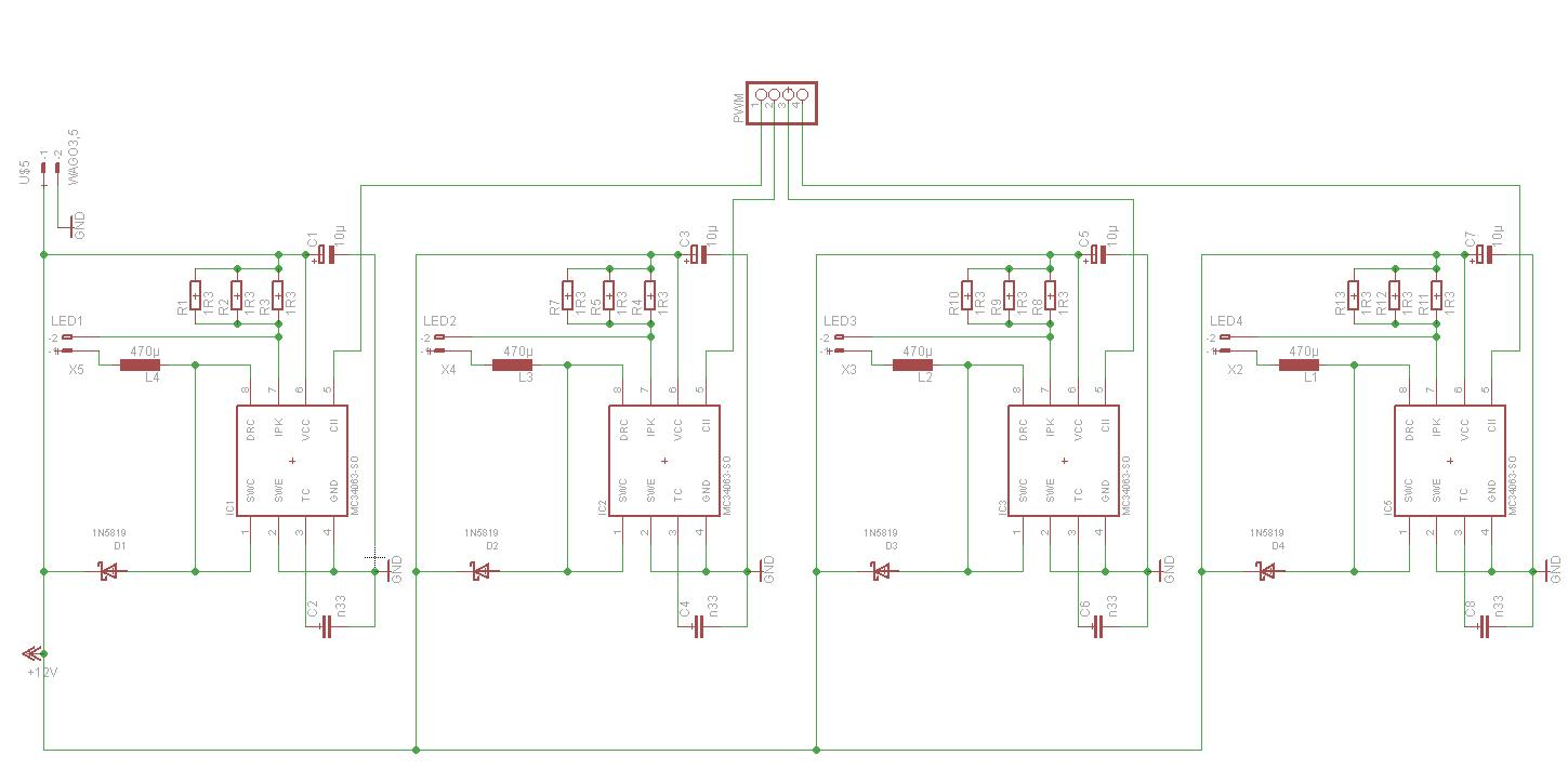

Nabend, ich bastel schon seit 2 Wochen an einer Schaltung aber bin mittlerweile mit meinem Latein am Ende, bin aber überzeugt, dass es sich nur um einen Denkfehler handelt und hoffe, jemand tritt mich in die richtige Richtung ;-) Ich habe vier identische Konstantstromquellen, wie sie in dem Beitrag beschrieben werden: http://www.mikrocontroller.net/articles/Konstantstromquelle_fuer_Power_LED#Dimmung An jeder KSQ hängen Cree XP-E-LEDs (1x5, 1x6 und 2 x 7 LEDs in Reihe). Da diese LEDs mit 700mA betrieben werden sollen, habe ich den strombestimmenden Widerstand mit 0,43 Ohm dimensioniert. Die Versorgungsspannung beträgt 24V und ein PWM-Signal kommt von einem ATTiny 26. Mein Problem ist, dass keine KSQ 700mA liefert, sondern nur zwischen 120mA und 250mA, selbst wenn ich Pin 5 vom 34063 direkt auf GND lege. Hat vllt. jemand einen kleinen Ratschlag für mich? :-) Besten Dank in Vorraus Tommy

Also, wenn ich in dem Beitrag schaue, dann ist dort von Iout=0,3/Rs die Rede, da komme ich dann auf ca. 0,43 Ohm. Ich habe mal die vier (identischen) KSQs angehängt. Habe gerade gesehen, dass ich einen zu kleinen Elko habe (wie unten im Beitrag in der Stückliste nur 10µF), aber dass kann doch sicherlich nicht der Grund sein?

@ tommy (Gast) >An jeder KSQ hängen Cree XP-E-LEDs (1x5, 1x6 und 2 x 7 LEDs in Reihe). Ist das nicht ein wenig viel? Wieviel LEDs hängen an EINER KSQ? Und PARALLEL kann man die sowieso eher nicht schalten. Erstens weil das gerade Power-LEDs nciht sonderlich bekommt, siehe LED. Zweitens, weil dann deine KSQ 1,4 bringen müsste, was sie definitiv NICHT kann. >Da diese LEDs mit 700mA betrieben werden sollen, habe ich den >strombestimmenden Widerstand mit 0,43 Ohm dimensioniert. Prinzipiell richtig. >Mein Problem ist, dass keine KSQ 700mA liefert, sondern nur zwischen >120mA und 250mA, selbst wenn ich Pin 5 vom 34063 direkt auf GND lege. >Hat vllt. jemand einen kleinen Ratschlag für mich? :-) Naja, 7 LEDs in Reihe ist definitiv zuviel. Denn bei ~3,3V pro LED hat man ca. 23,1V Flußspannung typisch. Da bleibt keine "Luft" also Spannung für die Drossel und den Schalter im MC34063. Ich sag mal 5V sollte man sich Reserve gönnen, also MAXIMAL 19V Flußspannung der Dioden, vielleicht eher Richtung 15V. Probier es mal mit EINER LED, das sollte auf jeden Fall klappen. MFG Falk
Nabend, @Ingo Wendler: Ich habe nochmal größere Spulen (680µH und 1mH) verwendet bzw. die Frequenz erhöht(100pF). Das Resultat war immer gleich, bei 250mA war Schluss. Oder welche Größenordnung würdest Du vorschlagen? @Falk Brunner: Die 4 Konstantstromquellen sind nicht parallel. Jede versorgt einen eigenen Strang mit LEDs. Die teilen sich nur die gemeinsame Eingangsspannung (oder meintest Du das?). Die 4 LED-Stränge bestehen aus 1x5. 1x6 und 2x7 LEDs. Dass die 24 Volt bei den 7 knapp bzw. zu wenig sind habe ich mir schon gedacht. Aber auch mit höherer Eingangsspannung >30V sind die Ströme aller 4 KSQs dort festgenagelt. Bauteile und Verbindungen habe ich mittlerweile auch mehrfach überprüft. MfG und Danke Tommy
Was für welche ∗genau∗? Und welche (∗genau∗) waren davor drin?
Ach ja, es kann durchaus sein, dass deine Spulen einen zu geringen Sättigungsstom haben, dann schaltet der Regler beim Erreichen der Sättigung ab und der mittlere Strom ist dann deutlich geringer. So 1A Sättigungsstrom wäre schon sinnvoll.
Gute Morgen, @g457: Verbaut ist eine 470µH Spule von Fasttron PIS4728-471M-04. Getestet wurde mit einer 1mH, ebenfalls von Fasttron PISR-102M-04. Die 680µH war eine 08/15 Spule, die ich hier gerade liegen hatte. @Falk: Der Widerstand kommt ziemlich genau hin mit 0,43 Ohm. Wenn ich das Datenblatt richtig interpretiere, haben die verwendeten Spulen einen Sättigungsstrom von 0,79A bzw. die Testspule von 1A. MfG tommy
