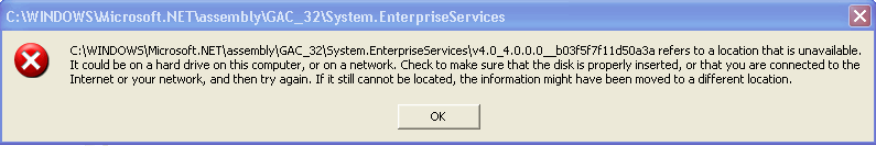

Ich versuche, meine halbfertige Steuererklärung mit Taxman fertig zu
machen, kann das Mistding aber nicht mehr starten. Irgendwas mit diesem
verfluchten .NET-Sch... ist kaputt.
Sämtliche Reparaturversuche von .NET 4 (Framework 4 Client + Framework 4
Extended) und Taxman schlugen fehl. An der Fehlermeldung hat sich dabei
nichts geändert.
Die Fehlermeldung hat Taxman ausgespuckt.
Was tun?

Die Datei VarDef.lex ist vorhanden. Die Fehlerursache muß sich im
zweiten Teil der Meldung verbergen.

Das für die Assembly ein PublicKeyToken angegeben ist, ist ein Hinweis.
Wahrscheinlich hat Taxman die über einen "Strong Name" (siehe dort)
eingebunden. Wenn nun diese Assembly aktualisiert wurde - und dabei die
originale Version gelöscht wurde, was ziemlich sicher passiert ist, weil
die beiden Versionen ja denselben Filenamen haben - kann Taxman (bzw.
die .NET Runtime) das Teil nicht mehr einbinden, das ist ja auch der
Sinn von Strong Names.
Wieso eine Software wie Taxman "Enterprise Services" einbinden würde,
und wieso es das per Strong Name tun sollte bleibt ein Rätsel.
Vermutlich musst Du das (die) Update(s) der EnterPriseServices Assembly
rückgängig machen.

Hast du mal unter dem Pfad (ist bei mir so)
C:\Windows\Microsoft.NET\assembly\GAC_32\System.EnterpriseServices\v4.0_
4.0.0.0__b03f5f7f11d50a3a
nachgeschaut, ob die beiden DLLs
System.EnterpriseServices.dll
System.EnterpriseServices.Wrapper.dll
vorhanden sind?

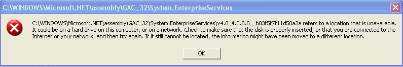

von Uhu U. (uhu)
Aha, da haben wir den Übeltäter: Das Verzeichnis gibts zwar im Katalog,
aber es ist nicht zugreifbar. Wenn mans im Explorer anklickt, kommt die
Fehlermeldung im Anhang.

C:\WINDOWS\Microsoft.NET\assembly\GAC_32\System.EnterpriseServices>dir
 Volume in drive C has no label.
 Volume Serial Number is 0CA9-C46B
 Directory of C:\WINDOWS\Microsoft.NET\assembly\GAC_32\System.EnterpriseServices
31.10.2012  22:37    <DIR>          .
31.10.2012  22:37    <DIR>          ..
31.10.2012  22:37    <JUNCTION>     v4.0_4.0.0.0__b03f5f7f11d50a3a
               0 File(s)              0 bytes
               3 Dir(s)   2.995.904.512 bytes free
C:\WINDOWS\Microsoft.NET\assembly\GAC_32\System.EnterpriseServices>cd v4.0_4.0.0.0__b03f5f7f11d50a3a
The system cannot find the file specified.
v4.0_4.0.0.0__b03f5f7f11d50a3a ist kein dir, sondern ein junction,
sprich eine Art symbolischer Link. Nur wohin das Dingens zeigt, weiß der
Henker.
Das Ganze ist auf XP pro.
Dann ist die Vergleichbarkeit nur eingeschränkt gegeben.
> sprich ein symbolischer Link.
Nicht beim W7. Da sind es ECHTE Verzeichnisse unter GAC32 (bei mir 18
Verzeichnisse mit dann jeweils darunterliegenden v4.0_xxxxxxxx
Verzeichnis-"Gedöns". Insgesamt 19 DLLs sind dort einzeln versammelt.
Ein Teil davon rührt von Visual Studie (Express) her, das ich bei mir
installiert habe. Maybe auch die besagten DLLs? Weiß ich nicht genau ..
> Henker.
Probehalber kannst du ja mal ein echtes Verzeichnis mit den beiden
echten DLLs erstellen, Taxman starten und schauen was passiert ..
von Uhu U. (uhu)
Das habe ich schon gemacht - jetzt tut sich der nächste Abgrund auf.
Dieser ganze Mist scheint ziemlich kaputt zu sein.
Ich werde sehen, wie ich die Daten von Taxman auf eine andere
XP-Installation bekommen kann, ohne die Backup-Funktion zu benutzen.
von Johnny B. (johnnyb)
Mach doch das ganze in einer Virtual Machine VM, dann musst Du nicht an
Deinem System herumpfuschen und wenns mal läuft, kann man von der
virtuellen Umgebung ganz einfach ein Backup machen für das nächste mal.
