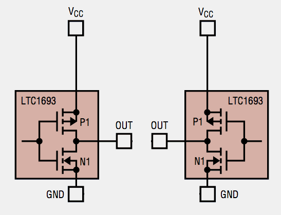

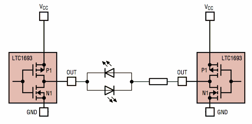

Laut Herstellerinfo sollte der Strom max. 80mA für beide LEDs betragen - mehr wollte man mir abgesehen von der Verschaltung nicht verraten. Mittlerweile hab ich das Ganze auch in diesem Hinblick überdacht und frage mich nun, ob ein einfacher MOSFET-treiber reicht? Ausgewählt habe ich u.a. den LTC1693 von Linear (http://cds.linear.com/docs/Datasheet/1693fa.pdf). Die Beschaltung hierbei ist: ___ IN1 - - Vcc1 GND1 - - OUT1 IN2 - - Vcc2 GND2 -_____- OUT2 Vcc2 und Vcc2 würde ich auf die selbe Versorgungsspannung legen. IN1 und IN2 sind dann jeweils die Takte die ich von einem externen µC beziehe. GND1 und GND2 liegen auf gleichem Ground. OUT1 und OUT2 sind dann die Pins für die LEDs, welche ich dazwischen schalte. Daraus ergibt sich folgendes Schaltbild: |--->|----| OUT1 -| |- OUT2 |---|<----| Ist die Überlegung soweit richtig? Vielen Dank und einen schönen Abend!
Johannes Miersch schrieb: > Mittlerweile hab ich das Ganze auch in diesem Hinblick überdacht und > frage mich nun, ob ein einfacher MOSFET-treiber reicht? Genau das hab ich geschrieben. Johannes Miersch schrieb: > Ausgewählt habe ich u.a. den LTC1693 von Linear Du kannst auch den von Falk vorgeschlagenen ICL7667 verwenden. Oder einen L293, der ist billiger (aber größer weil 4-Kanal): http://www.reichelt.de/ICs-KA-LF-/L-293-D/3//index.html?ACTION=3&GROUPID=2911&ARTICLE=9661&SHOW=1&START=0&OFFSET=16& Gruß John

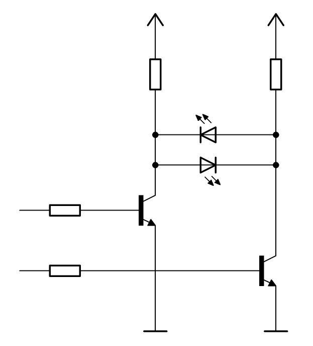

Da man für zwei Dioden zwei Pins braucht, egal ab sie antiparallel verschaltet sind oder nicht, kann man sie doch auch mit zwei Transistoren (z.B. BC847) schalten. Allerdings könnte man auch zwei antiparallele Low-Level-LEDs verwenden. Diese könnte man doch ausnahmsweise auch direkt über den uC-Port treiben. Natürlich sollte man trotzdem noch die nderen Pins des Ports im Auge behalten, was die Stromaufnahme bzw. -abgabe angeht.

kaplic schrieb: > Da man für zwei Dioden zwei Pins braucht, egal ab sie antiparallel > verschaltet sind oder nicht, kann man sie doch auch mit zwei > Transistoren (z.B. BC847) schalten. Der Schaltplan für den Fall der antiparallelen Verschaltung würde mich interessieren.
Der ist oben zu sehen. Leider nur als Skizze, das Originalbild kann ich leider nicht hochladen. Der "Originalschaltplan" liegt zudem auch nur als Skizze vor.

Konrad S. schrieb: > Der Schaltplan für den Fall der antiparallelen Verschaltung würde mich > interessieren. Das geht schon. Diese Schaltung z. B. braucht aber mehr als den doppelten Strom, wenn eine LED leuchtet, im Vergleich zu einer Brückenschaltung mit vier Transistoren. Aber vielleicht hat kaplic was besseres.
Für das Diodenproblem würde ich eine 08/15-H-Brücke benutzen. Allerdings würde ich in die Kollektorleitungen der zwei (oberen) Transistoren angepasste Widerstände setzen. Die Beschaltung dürfte noch einfacher als einfach sein, da durch die zwei Kollektorwiderstände Umschaltkurzschlüsse nicht möglich sind.

amateur schrieb: > Für das Diodenproblem würde ich eine 08/15-H-Brücke benutzen. Konrad S. schrieb: > Ich als Nicht-Analogiker käme nie auf solche Schaltungen und würde nur > in Richtung H-Brücke denken. Die vorgeschlagenen Treiber (ICL7667, LTC1693, L293) sind, in der vorgeschlagenen Schaltung, nichts anderes als H-Brücken.
@john: Deine aufgeführte Konfiguration hatte ich bereits am Anfang in Erwägung gezogen, bis ich eben das oben beschriebene Problem mit der antiparallelen Verschaltung der LEDs bemerkte. Daraus ergibt sich ein Problem mit der jeweiligen Referenz, da die LEDs abwechselnd an und aus geschaltet werden müssen.

Johannes Miersch schrieb: > Daraus ergibt sich ein Problem mit der jeweiligen Referenz, da die LEDs > abwechselnd an und aus geschaltet werden müssen. Welche Referenz?
Ahhh ne, sorry! Hab mich in der Bezeichnung vertan ;-) (dachte an den LTC3214) Vielen Dank für Deine Hilfe! Werde das direkt weiter in Erwägung ziehen! Bin noch recht neu auf dem Gebiet, da muss man sich erst immer reinarbeiten!
Konrad S. schrieb: > Zwei-Transistoren-Lösung oder Winfrieds Ansatz ... wie soll ich sagen? > ... irgendwie faszinierend eben. Aber mehr als doppelter Stromverbrauch. Aber wenn's nicht stört ...
@ Konrad S. (maybee) >Zwei-Transistoren-Lösung oder Winfrieds Ansatz ... wie soll ich sagen? >... irgendwie faszinierend eben. Wenn man auf Nostalgie und Frickelkram steht . . . Sowas hat man vielleicht mal gemacht, als ein Transistor 10 Mark gekostet hat. Heute bekommt man ein Dutzend Transistoren in einem IC perfekt als Schaltung abgestimmt für'n Appel & Ei. Wer nicht mit der Zeit geht, muss mit der Zeit gehen.
Falk Brunner schrieb: > Wenn man auf Nostalgie und Frickelkram steht . . . Solange die Nostalgie noch kein Alterstarrsinn ist? ;-) > Sowas hat man vielleicht mal gemacht, als ein Transistor 10 Mark > gekostet hat. Heute bekommt man ein Dutzend Transistoren in einem IC > perfekt als Schaltung abgestimmt für'n Appel & Ei. Nun, da ist doch noch ein kleiner Unterschied zwischen "etwas faszinierend finden" (evtl. ist dir auch einfach nur die Anspielung entgangen?) und "etwas verwenden"; siehe zwei Sätze vor der von dir zitierten Stelle. Einige der alten Hasen hier im Forum lassen immer mal wieder durchblicken, dass ein Beitragsschreiber zu wenig Grundlagenwissen mitbringt. Aber sag mal, woher soll sich heutzutage jemand, der beruflich ganz andere Dinge macht, diese Wissen holen? Die Zeit der Elektronik-Zeitschriften ist längst vorbei, Internet ist angesagt. Also: Oben schrieb kaplic, es gäbe eine Lösung mit nur zwei Transistoren. Da ich nur eine Lösung mit vier Transistoren kannte, - ob in einem IC oder diskret ist nebensächlich - habe ich nachgefragt und darauf kam ein Beitrag mit einer Zwei-Transistor-Lösung samt dem Hinweis zum höheren Stromverbrauch. Hey, was will ich mehr? Jetzt bekommt John Bauer im meiner Honor Roll einen Pluspunkt und Winfried J. erhält einen Bonuspunkt (nein, dafür könnt ihr euch nichts kaufen ;-). Du gehst dabei leider leer aus, ;-( deine Lösungen kannte ich schon. > Wer nicht mit der Zeit geht, muss mit der Zeit gehen. Trifft für mich auf dem Gebiet der Elektronik nicht so sehr zu, weil ich meine Brötchen anderweitig verdiene. Und im Hobby kann ich es mir leisten, nicht an vorderster Front mitzurennen bzw. ich kann es mir mitzurennen nicht leisten, weil die topaktuelle Technik immer deutlich teurer ist und weil auf aktuellem Stand bleiben zu zeitaufwendig ist. Ich sage es wie es ist: Das Forum hier ist für mich die Informationsquelle Nr. 1. Die Nr. 2 ist, den Hinweisen und Links in Beiträgen zu folgen, z.B. dse.faq. Aber für Berufsfelder mit hohem Innovationsdurchsatz stimme ich dir zu.
Es ist reiner Pragmatismus für zwei Einzelanlagen bei denen je ein Notruftelefon im Lift substituiert wurde. Dieses hat zwei Relaisausgänge. Das alte Gerät sprach italienisch und hat die Dualled umgeschaltet. Das neue erwartet 2 Einzelanzeigen welche gleichzeitig leuchten können. Das jedoch ist nicht sinnvoll. Um größere Änderungen am Tableau zu vermeiden habe ich diesen Workerround gestrickt der Energiverbrauch ist dabei nicht relevant. Lediglich die Funktion soll das vertraute Bild geben. Ansonsten würde ich auch eine H-Brücke wählen, wenn schon. Doch den Hype wollte ich mir da nicht antun. Also Faulheit. funktionier erfüllt zweck schön muss es nicht sein. Namaste
