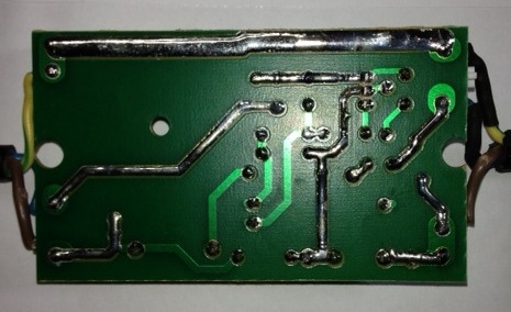

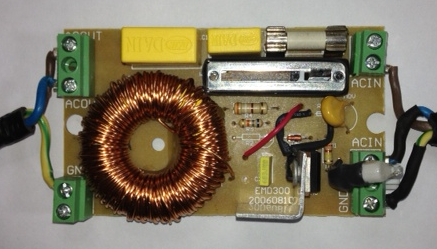

Habe bei Reichelt einen billigen Schnurdimmer gekauft, um den (mechanisch) defekten an einem Halogen-Deckenfluter zu ersetzen. Nun habe ich festgestellt, das auch auf "Null" gedimmt noch soviel Strom fliesst, dass es im ansonsten dunklen Zimmer hell ist. Habe ich am falschen Ende gespart, und das ist bei billigen Dimmern normal ? Oder ist da irgendwas defekt ? Interessanterweise ist der Widerstand R2 nicht bestückt. Liegt es vielleicht daran ? Irgendwelche Ideen ? ZigZeg
Normale Dimmer sind nur für ohmsche Lasten geeignet, also verbotenes Glühobst oder 230V Halogen. Für alles andere braucht man jeweils spezielle Dimmer: - 12V Halogen mit 50Hz Trafo - 12V Halogen mit HF-Trafo - ESL Peter
Kai S. schrieb: > Habe ich am falschen Ende gespart, und das ist bei billigen Dimmern > normal ? Peter meint damit: Sollte Dein Halogenstrahler einen TRafo haben, ist zu erwarten, dass es nicht geht. Ausserdem ist das ein Dimmer mit Glimmlampe statt Diac (so sehe ich das auf dem Foto) und die sind wirklich schlechter was den Stellbereich angeht. Gruss Michael

Kai S. schrieb: > Habe ich am falschen Ende gespart, und das ist bei billigen Dimmern > normal ? Vielleicht ist er "nur" unsauber dimensioniert und hat je nach Bauteiltoleranzen ein "zufälliges" Verhalten. Ich vermute mal, dass der kleine gelbe Kondensator (neben dem Triac) die Zeit für den Phasenanschnitt bestimmt. Den bräuchtest Du nur vergrößern. Gruß Dietrich
> an einem Halogen-Deckenfluter Deckenfluter älteren Datums verfügen tatsächlich über sog. Halogenstäbe. Halogen allein sagt noch nix konkretes über die Technologie der Lampe aus. > Interessanterweise ist der Widerstand R2 > nicht bestückt. Liegt es vielleicht daran ? Schaltung aufnehmen und schauen, ob er in dem Schaltungsteil liegt, der für die Zeitverzögerung nach Nullduchgang mitverantwortlich sein könnte.

Es handelt sich um einen Halogenstab ohne Trafo, Problem mit Induktiver Last ist es also nicht. Mein alter Dimmer hatte keinen Extra Ausschalter (glaube ich zumindest) trotzdem wurde er viel dunkler. Die Schaltung hat einen DIac, direkt über dem Kühlkörper. http://www.reichelt.de/Schnur-Steckdosendimmer/SCHNURDIMMER-WS/3//index.html?ACTION=3&GROUPID=3667&ARTICLE=16979&SHOW=1&START=0&OFFSET=16& ZigZeg
Hast du mal versucht den Dimmer ohne Gehäuseoberteil in Betrieb zu nehmen?
Magnus M. schrieb: > Hast du mal versucht den Dimmer ohne Gehäuseoberteil in Betrieb zu > nehmen? Ja, gleiches Problem. Hatte Angst das es ein mechanisches Problem des Potis ist. ZigZeg

Dietrich L. schrieb: > Ich vermute mal, dass der kleine gelbe Kondensator (neben dem Triac) die > Zeit für den Phasenanschnitt bestimmt. Den bräuchtest Du nur vergrößern. Probier das doch. Falls das ein 100n ist, setz mal 220n oder gar 330n ein.
