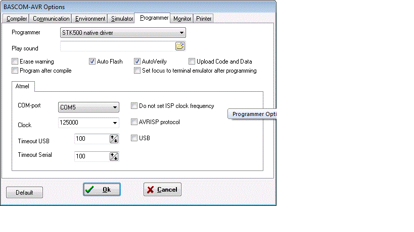

Hallo zusammen, ich arbeite schon länger einwandfrei mit Bascom und erhalte auf einmal folgenden Fehler: 'Detected Micro does not match the selected Micro ATMega2560' Ich bin ratlos. Hat jemand eine Idee? Vielen Dank. Grüße datatom
Timmo H. schrieb: > Laut Google Bildersuche unter BASCOM-AVR Options => Programmer Tut mir leid, ich bin blind. kannst du mir noch einen Tipp geben. Danke.
Oder kann es sein, dass du gar keinen ATMega2560 in deinem Board stecken hast?
Thomas Holländer schrieb: > Timmo H. schrieb: >> Programmiertakt ist < 1/4 F_CPU? > > Wo kann ich das überprüfen? Das hängt ja stark vom verwendeten Programmer ab. k.
Michael schrieb: > Oder kann es sein, dass du gar keinen ATMega2560 in deinem Board stecken > hast? Auf jeden Fall ein ATMega2560. > Das hängt ja stark vom verwendeten Programmer ab. Als Programmer verwende ich den mySmartUSB light
.. und als WAS ist der unter "Options / Programmer" eingestellt ? k.
Naja.. mit STK500 kenne ich mich nun nicht so aus, da ich immer Parallelport oder den USBASP verwende. allerdings steht ja in der Anleitung zu deinem mySmartUSB light dass dieser den Takt wohl automatisch anpasst. daher gibt es wohl keine spezielle Einstellung dafür. Es ist also eher zu vermuten dass deine Kabelage, die Spannungsversorgung oder die Fuses nicht okay sind. Das mit den Fuses passiert auch manchmal ohne dass man aktiv etwas daran geändert hat. (sozusagen per Unfall). Da würde ich mal nen anderen Prozessor versuchen oder den aktuellen mit nem externen Takt versorgen. Gruss K.
Klaus De lisson schrieb: > Da würde ich mal nen anderen Prozessor versuchen oder den aktuellen mit > nem externen Takt versorgen. Wie geht das denn mit einem externen Takt?
googlesuche z.B. atmega fuses externer takt. unter vielen anderen gibt es z.B. diese Links 1. http://www.roboternetz.de/community/threads/45827-Fuse-irrt%C3%BCmlich-auf-extern-Takt-Hier-die-einfachste-L%C3%B6sung! 2. http://www.heise.de/ct/hotline/Fuse-Bits-falsch-gesetzt-321580.html ... aber nun bitte mal etwas Eigeninitiative entwickeln. gruss k.
