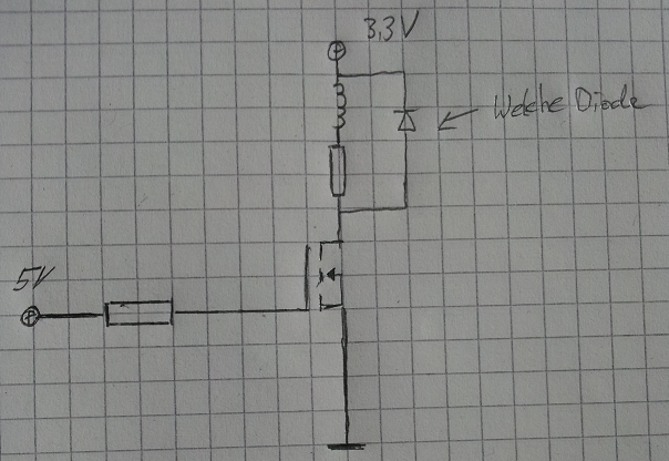

Hallo zusammen, ich habe folgendes problem: Motor lässt sich nicht ein/aus schalten der Motor benötigt 3V und zieht 300mA möchte den gerne mit Atmega 32 ansteuern. Ich habe schon den BS170 und BC337 probiert aber bliebt ohne erfolg bzw. lief nur kurz. Freilauf diode habe ich prallel zur last. Wäre für jeden tipp dankbar

Du schmeisst da was durcheinander BS170 ist ein FET BD131 ein bipolar Transistor Der BS170 kann gepulsed nur 800mA ab, Du brauchst aber 1.5A. Also wird der BS170 im Himmel sein.
Such Dir einen logic level Mosfet unter http://www.mikrocontroller.net/articles/MOSFET-%C3%9Cbersicht aus
Peter schrieb: > Beim BD131 hab ich aus dem Datenblatt entnehmen können, dass Ic= 10*Ib > und wenn ich 300mA Ic habe dann muss mein Ib ja 50mA betragen oder? Rein rechnerisch eher 30 mA, aber das ist nicht von Belang, denn relevant ist hier wohl eher der Anlaufstrom. Für dieses Problem gibt es Darlington-Transistoren. Suche mal in der Transistor-Übersicht danach. Du wirst sehen, dass bei denen ein größerer Wert für β (Verstärkungsfaktor) angegeben ist. Ich und wahrscheinlich auch andere würden sich sehr über einen Schaltplan Deines Aufbaus freuen, selbst wenn es nur ein Handy-Foto von einer Bleistiftskizze ist.
Vielen Dank schonmal für die Beiträge. Im Anhang befindet sich eine kleine skizze. Ich werde den IRLZ34N einsetzten und berichten. Die frage nach der Diode da hab ich mir aus der Tabelle angeguckt kann ich da eine 1N5400 ( I(F) 3 A Sperrspannung U(R) 50 V)nehmen? Bei der spule ist es ja so das sie vesucht den strom aufrecht zuerhalten ich habe bedenken das ich den Motor nicht so ein und ausschalten kann kann mir das bitte jemand erklären? Danke im voraus
@ Peter (Gast) >Im Anhang befindet sich eine kleine skizze. Ich werde den IRLZ34N >einsetzten und berichten. Die frage nach der Diode da hab ich mir aus >der Tabelle angeguckt kann ich da eine 1N5400 ( I(F) 3 A Sperrspannung >U(R) 50 V)nehmen? Die ist für PWM nicht gut geeignet, weil sie eine langsame Diode ist, die meist nur für 50 Hz Gleichrichter genutzt wird. Man sollte/muss für PWM eine eher schnelle Diode mit kleiner trr (reverse recovery time, Sperrerholzeit) einsetzen. Nimm einfach eine Schottkydiode mit passendem Strom, da kann man nix falsch machen, die sind immer schnell, siehe http://www.mikrocontroller.net/articles/Dioden-%C3%9Cbersicht Z.B. 1N5818 >Bei der spule ist es ja so das sie vesucht den strom aufrecht zuerhalten Aber nur solange, bis die magnetische Energie in der Spule verbraucht ist. Das ist je nach Spule und Schaltung in Mikro bis Millisekunden der Fall. >ich habe bedenken das ich den Motor nicht so ein und ausschalten kann ;-) MfG Falk
OKay Cool läuft soweit aber mir bricht der strom zusammen kurzzeitig wenn der motor anläuft wird mein LCD display bisschen dunkler. Meint ihr das wird mit einem anderen Steckernetzteil der für mehr Strom ausgelegt ist besser. Das jetztige hat nur 600mA und wenn der Motor kurzzeitig 1,5 A zieht :S
Peter schrieb: > Meint ihr > das wird mit einem anderen Steckernetzteil der für mehr Strom ausgelegt > ist besser. klar wird das besser. ggf. hilft aber auch ein dicker Elko zum Puffern. Klaus
Und wo genau sollte der Elko hin? weiß nicht genau was gepuffert werden soll kannst du das bitte genau beschreiben :) Danke
@ Peter (Gast) >OKay Cool läuft soweit aber mir bricht der strom zusammen kurzzeitig >wenn der motor anläuft wird mein LCD display bisschen dunkler. Meint ihr Oder mit sanftem Anlauf per Motoransteuerung mit PWM, dann reicht auch ein 600mA Netzteil.

Peter schrieb: > Und wo genau sollte der Elko hin? mit + an + vom Motor mit - an den Source des FET. Gruss k.
okay ich hab einen 220µF aber wirklichen unterschied kann ich nicht beobachten. schaltung bei mir ist ja jetzt wie auf dem link Mosfet mit Freilaufdiode, 1-Quadrantensteller: http://www.mikrocontroller.net/articles/Motoransteuerung_mit_PWM Komischer weise schaltet der Mosfet den Motor wenn ich am pin des µC gegen Masse messe. Der Motor schaltet dann an und auf wie er soll. Sobald ich das Messgerät entferne läuft er ohne zu schalten. Woran könnte es liegen?
