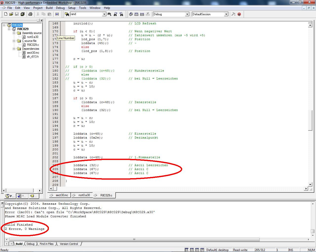

Ich versteh z.Z. die Weld nicht mehr.
Meine Programmierkentnisse sind zugegeben mehr als gering. Aber mit
folgendem Verhalten komm ich einfach nicht klar.
Ich spreche ein LC-Display an. Es soll ein bestimmtes Zeichen im Display
erscheinen. Im gegebenen Fall ein großes "C".
lcddata (67);   // Ascii C
Das funktioniert auch so.
Möchte ich aber zwei "C" schreiben, also zweimal die gleiche Zeile:
... dann bekomm ich eine Fehlermeldung.
siehe Screenshots
Ist zum Haare raufen - was läuft hier falsch.
Bitte um Hilfe.
lg. Fred

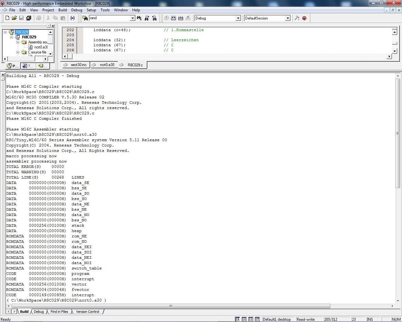

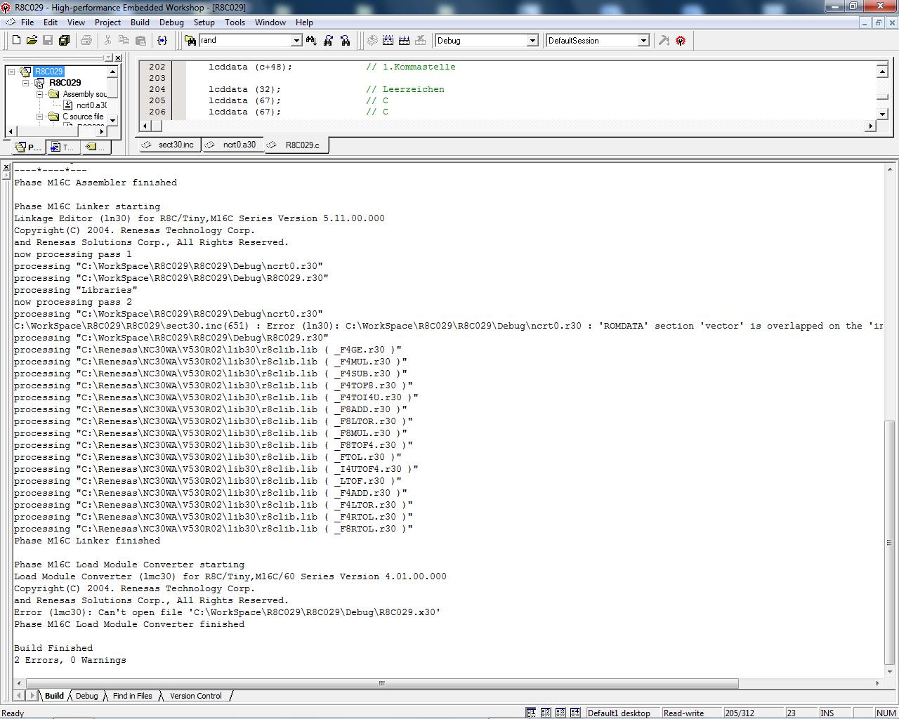

von Alfred (Gast)
Die beiden Screenshots hier, zeigen den ganzen Text vom unteren
Ausgabefenster.
lg, Fred
von Olaf (Gast)
> Ausgabefenster.
Das steht doch der Fehler. Musst ihn nur lesen. :-)
Deine Section Romdata liegt auf dem Platz wo sich die Interruptverktoren
befinden. Der Grund ist das dein Programm so gross geworden ist das es
nicht mehr in den Controller passt. Dadurch ist der Programmplatz in die
Interruptvektoren reingewachsen.

von Karl H. (kbuchegg)
Alfred schrieb:
> Hallo
> So groß ist es doch garnicht.
> Es sind insgesamt 312 Zeilen (die Hälfte davon Leerzeilen).
Da kommt ja auch noch was vom C-runtime System dazu.
Im übrigen: Das ist das was dein Compiler/Linker sagt.
Und der hat immer recht.
(Gibts da keinen Optimizer? Aus deinem Output ist das nicht ersichtlich,
ob es da sowas gibt, bzw. ob der eingeschaltet ist. So wie jetzt, nach
dem zu urteilen, was man im Screenshot sieht, ist dein Programm mehr als
umständlich.

von Olaf (Gast)
Kuck dir mal an was dein Linker alles an Files einbindet. Es sieht so
aus als wenn du deinen armen alten untermotorisierten R8C mit bergeweise
Fliesskommaoperationen quaelst.

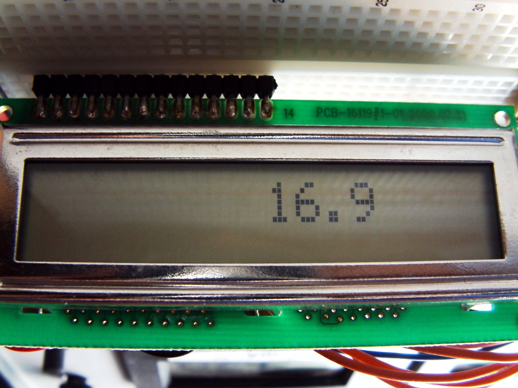

> void voltmeter()
>   float u;
Muss das unbedingt float sein?
Heinweis:
anstelle von zb 1.08 kann man eine Zahl mit 2 Nachkommastellen auch als
108 (also als Integer) ansehen, wenn man sich merkt, dass bei der
Ausgabe zwischen 'Hunderter' und 'Zehner' ein Dezimalpunkt rein muss.
Vorteil: die ganze Floating Point Bibliothek (und die ist meistens
ziemlich unfangreich) fällt mit einem Schlag weg.
Deine jetzige komplizierte Ausgabe der float-Zahl mutiert dann zu einer
Variation von lcd_integer(), bei der einfach nur an geeigneter Stelle
noch ein '.' ausgegeben wird.
Die Hauptumstellung ist dann, einen Ersatz für
  u = (float) ad_in(6);
  u = u / 1023.0 * 5.0;
  u = u - 0.6;
zu finden, so dass bei dieser Rechnung das Hundertfache rauskommt. Das
sollte aber nicht wirklich schwer sein
  u = ad_in(6);
  u = u * 500L / 1023 - 60;
u als int. Eine spezielle Version von lcd_integer, die sich um die
korrekte Behanldlung des Vorzeichens kümmert:
void lcd_signed_integer( int i )
  if( i >= 0 )
    lcddata( ' ' );
    lcd_scaled_integer( i );
  else
    lcddata( '-' );
    lcd_scaled_integer( -i );
und eine Version von lcd_integer, die den Dezimalpunkt zwischen
Hunderter und Zehner einfügt
void lcd_scaled_integer( int i )
und die Sache ist ohne Floating Point erledigt.
Und dann linsen wir nochmal auf den Speicherverbrauch des Programmes.

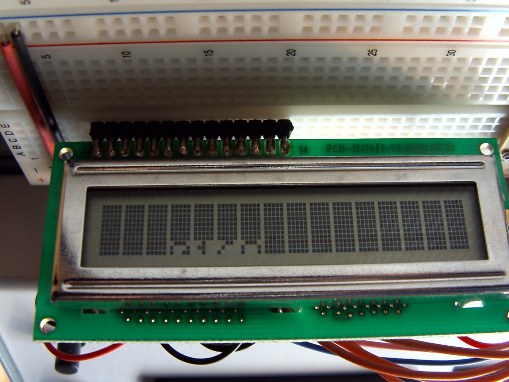

von Alfred (Gast)
Danke für deine Mühe
Ich hab deine Änderungen mal reinkopiert. Jetzt hab ich aber nur noch
Müll am Display ?!

von Alfred (Gast)
Zwischendurch mal ein 'Müllfoto' :-)
lg, Fred
von Alfred (Gast)
Nach ein paar Änderungen werden zumindest schon mal ein paar Zahlen
sichtbar. Aber so kalt ists hier bestimmt nicht ;-)
Und der Rest ist immer noch schwarz.
Bin schon gespannt was Karl Heinz dazu sagt ...
Fred
von Alfred (Gast)
Nach noch ein paar Änderungen sieht es schon mal ganz ordentlich aus.
Leider hat aber der angezeigte Wert nicht viel mit der Temperatur
gemein.
Hier hat es bestimmt mehr als 16°.
Und wenn ich mit dem Kältespray auf den Sensor sprühe fällt die Anzeige
nicht unter 10°.
Da stimmt wohl was mit der Umrechnung nicht.
Aber da blick ich nicht durch. Was ist/sind zB. "500L" ?
Fred
