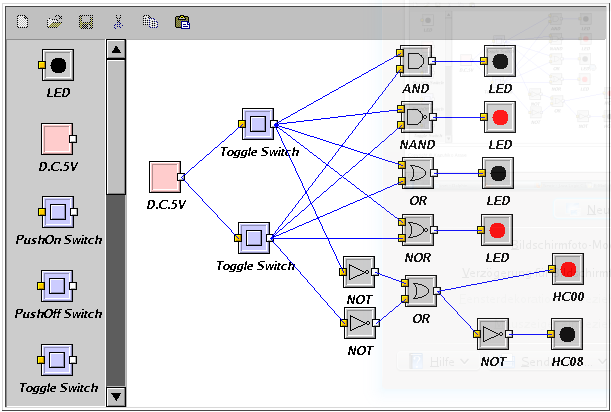

danke an "hp-Freund" eines iritiert mich jedoch. Laut "Zeichnungs-Symbol" ist HC00= "OR" Gatter und HC08= "NOR" Gatter. Laut älterem Datenblatt ist aber HC00= "NAND" Gatter und HC=08= "AND" Gatter. Ist dies eventuell nur ein Irrtum meinerseits (Neues / altes Symbol)
Hans Hohlweg schrieb: > eines iritiert mich jedoch. Laut "Zeichnungs-Symbol" ist HC00= "OR" > Gatter und HC08= "NOR" Gatter. Man beachte aber auch die invertierten Eingänge!

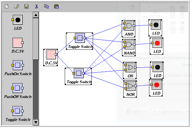

In solchen Fällen macht es Sinn sich die Logiktabellen anzusehen. Wenn man etwas spielen möchte geht das auch damit: http://www.d-project.com/simcir/simcir.html siehe Anhang.
