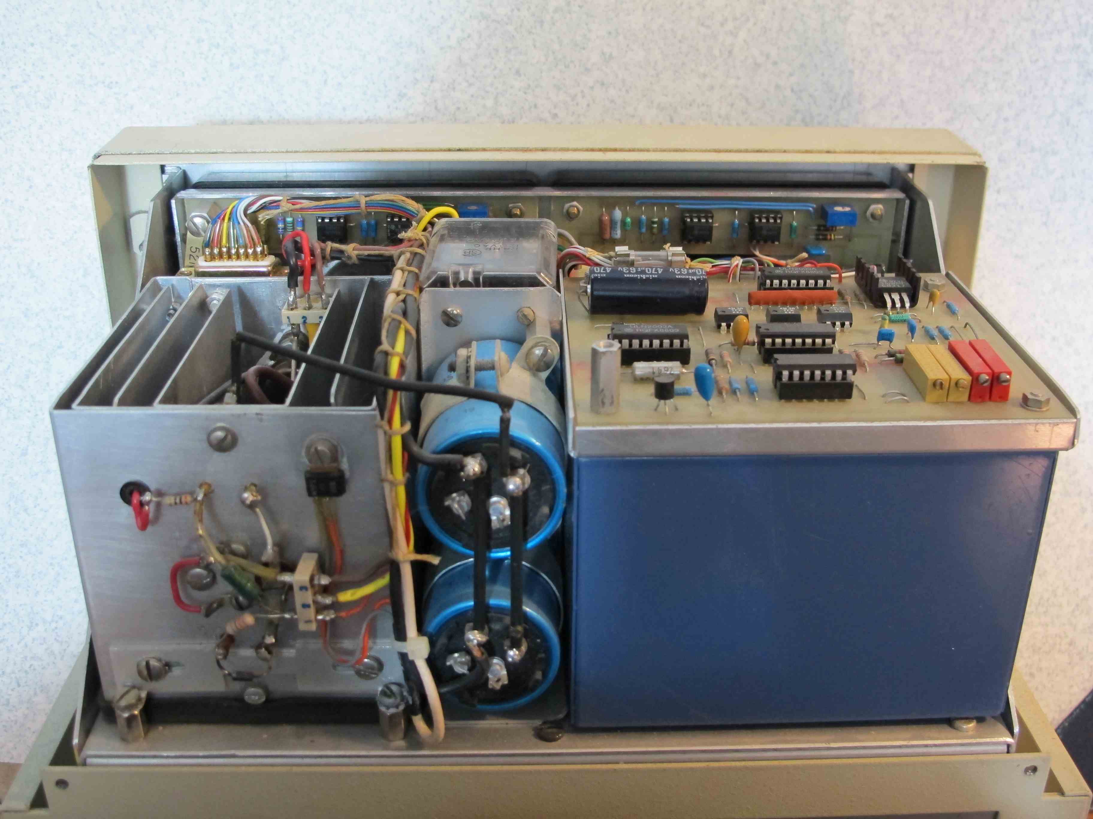

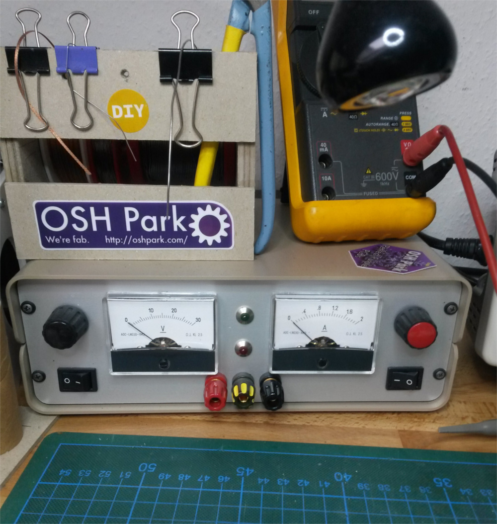

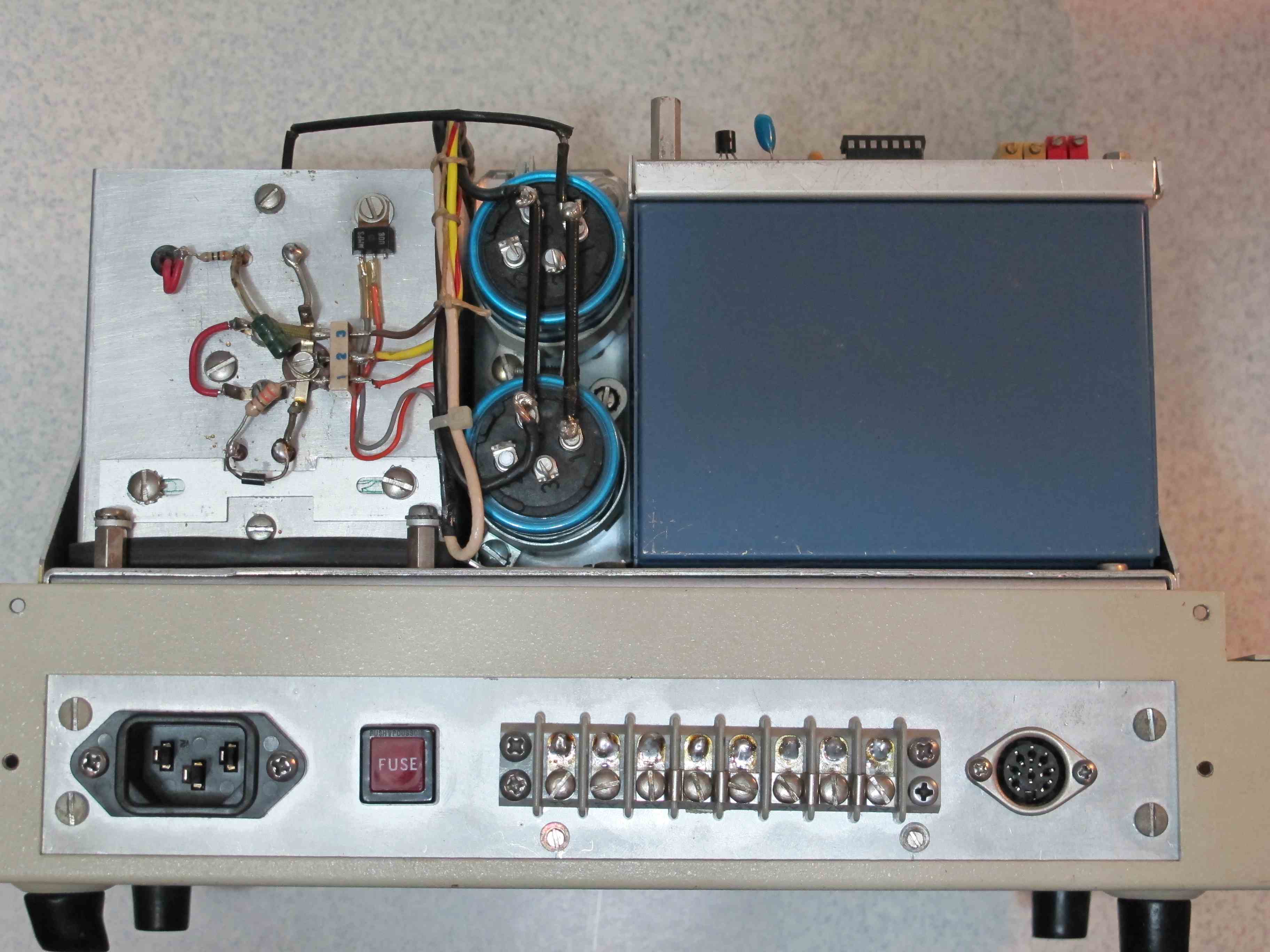

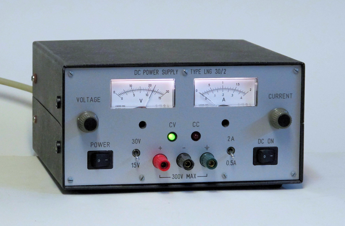

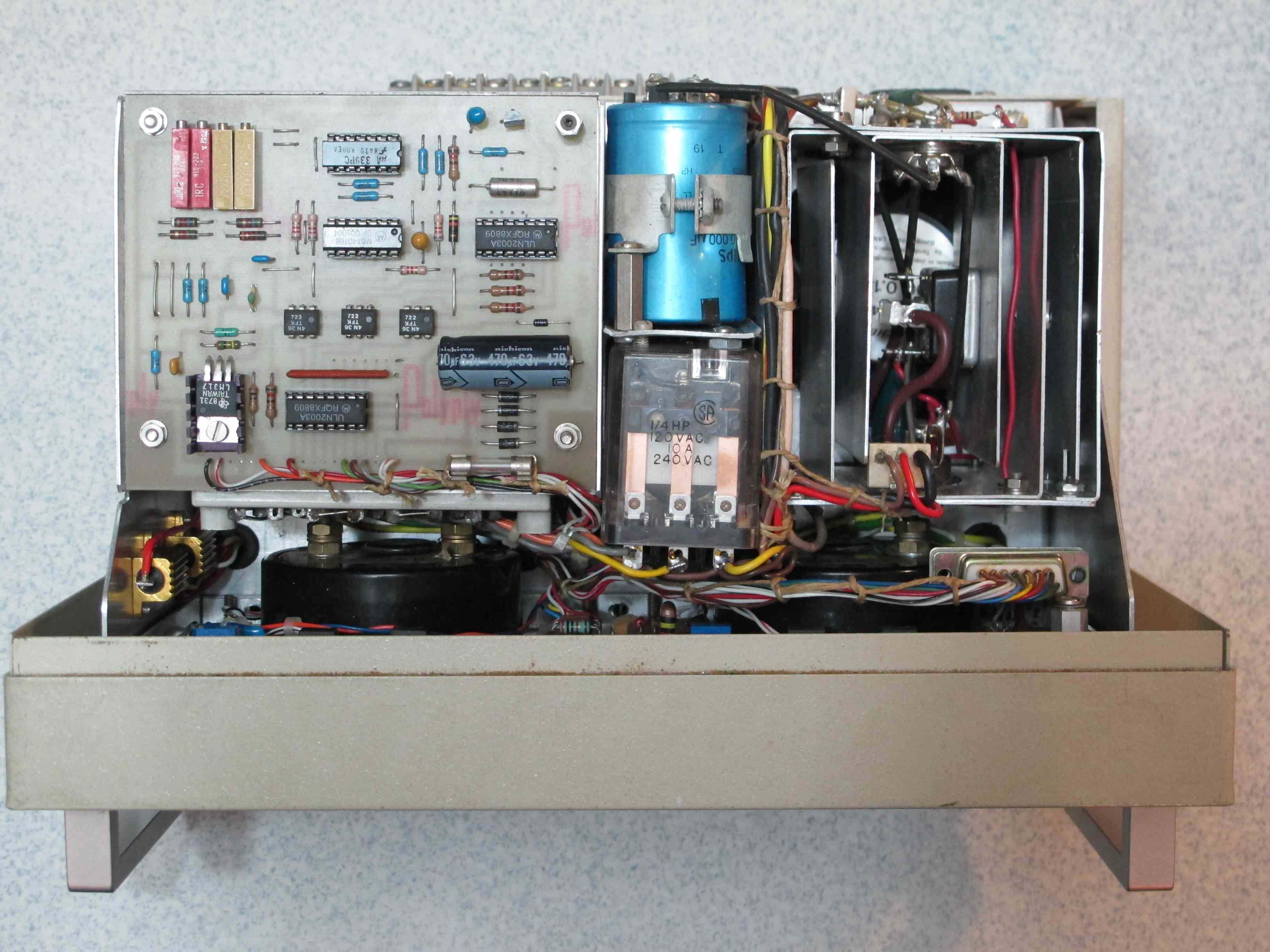

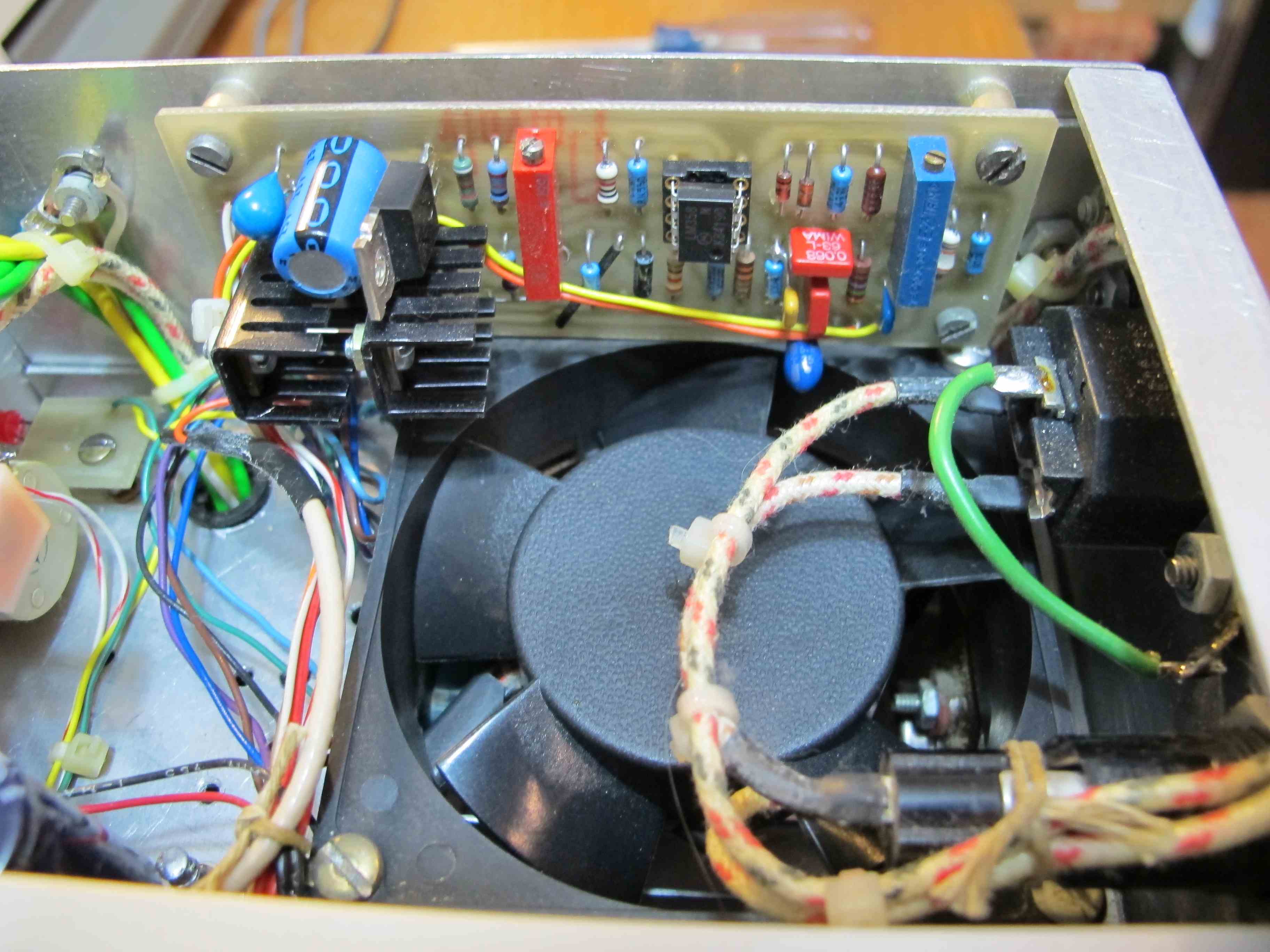

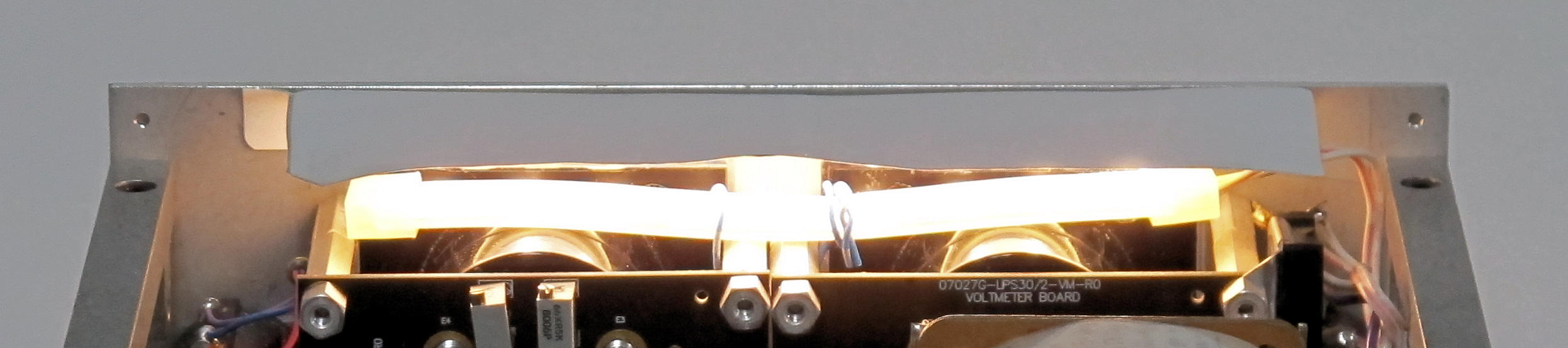

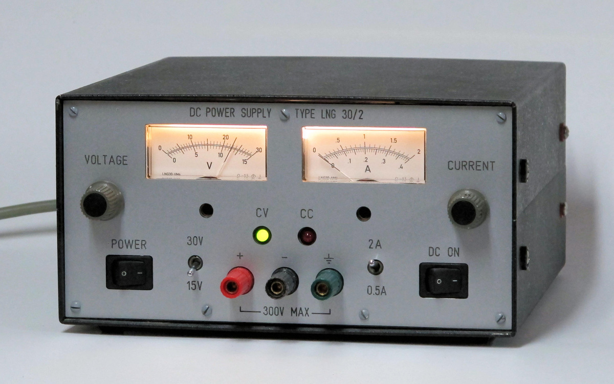

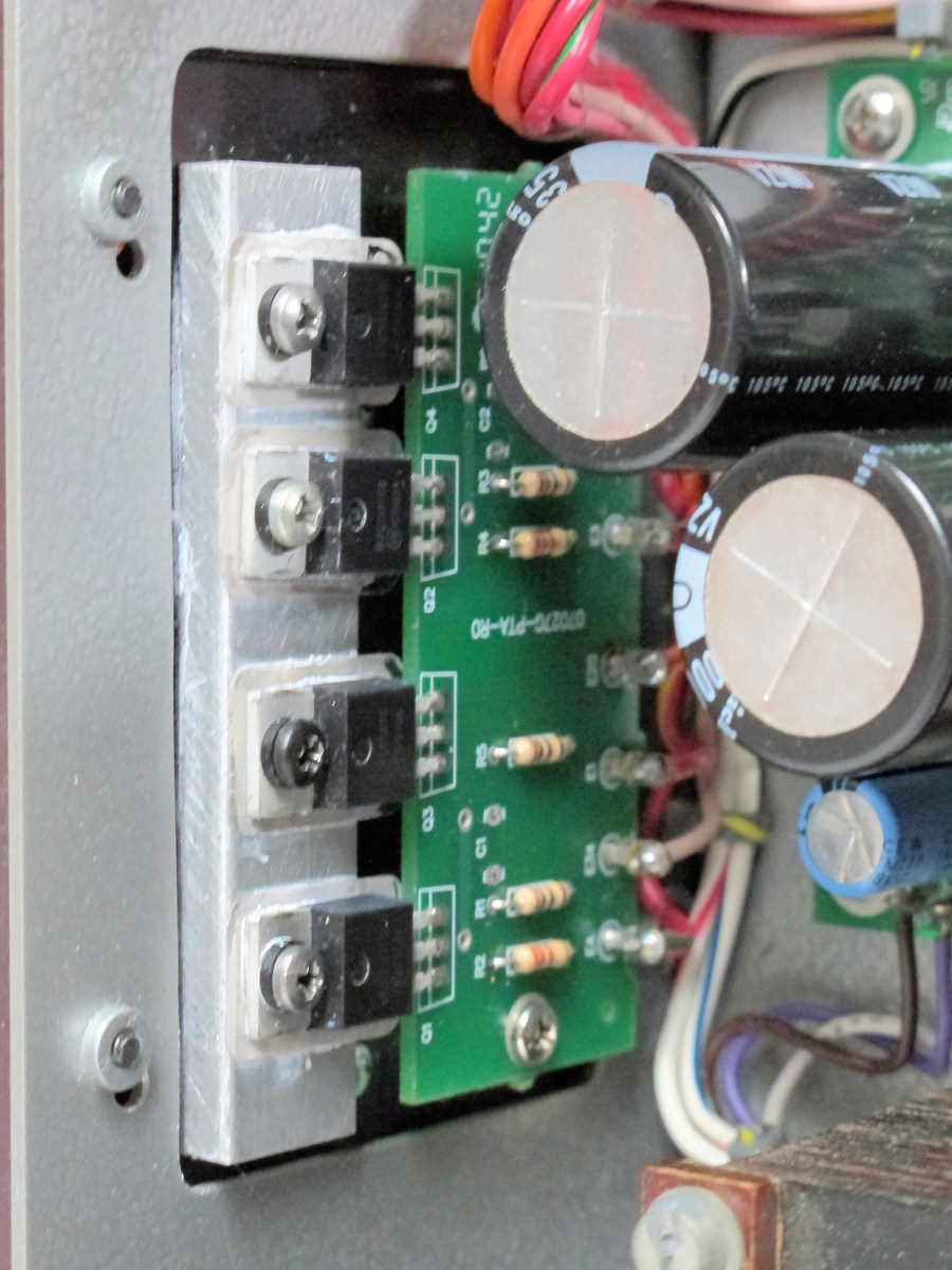

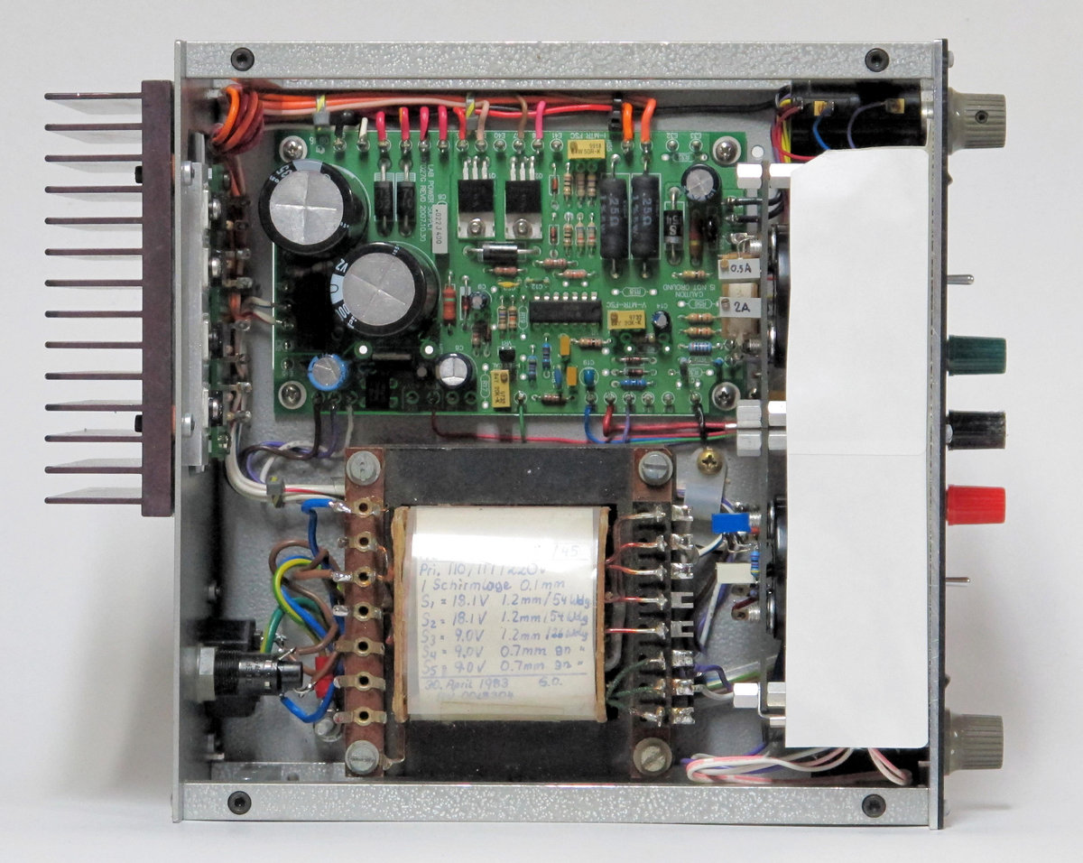

von Gerhard O. (gerhard_)

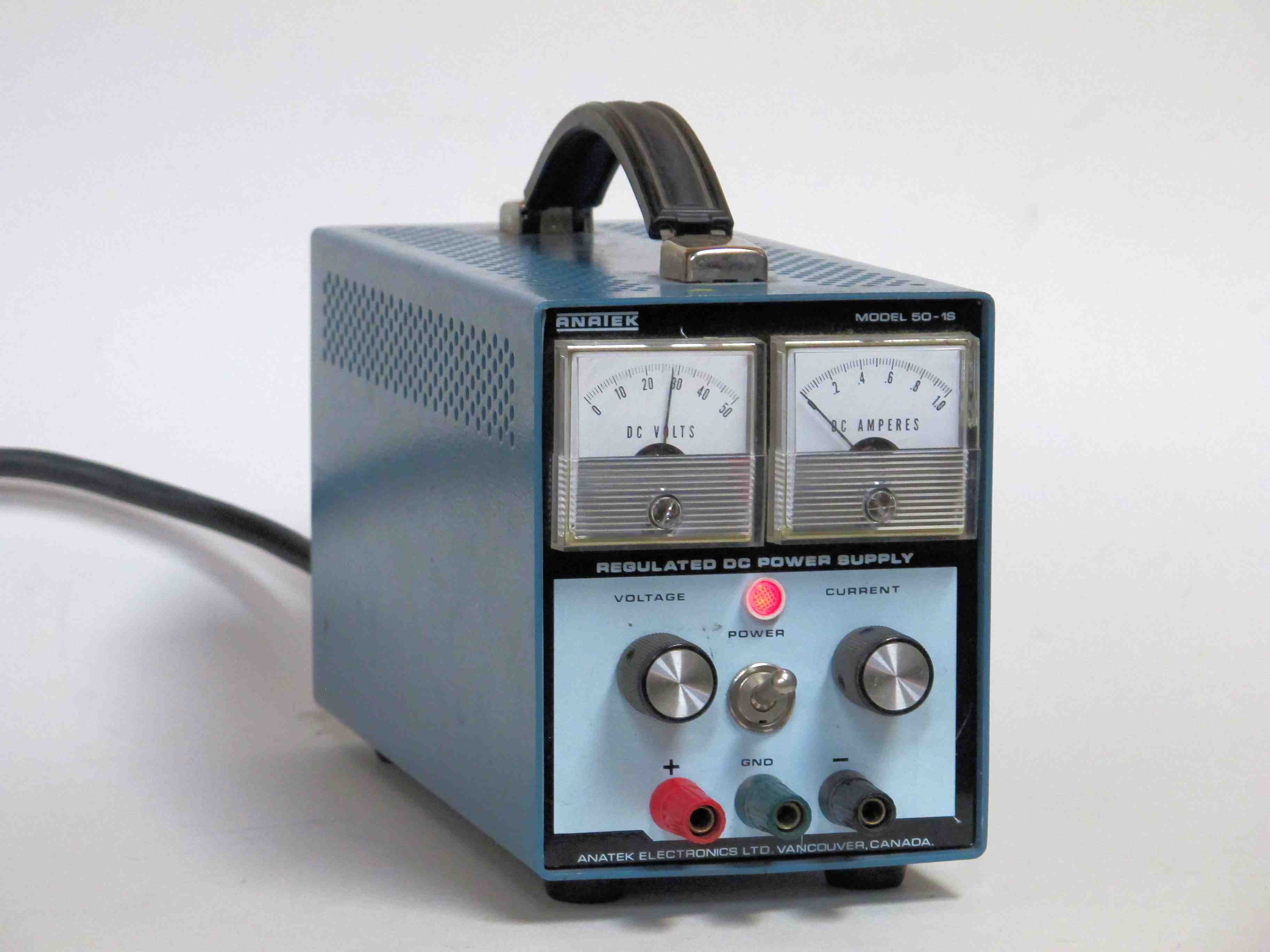

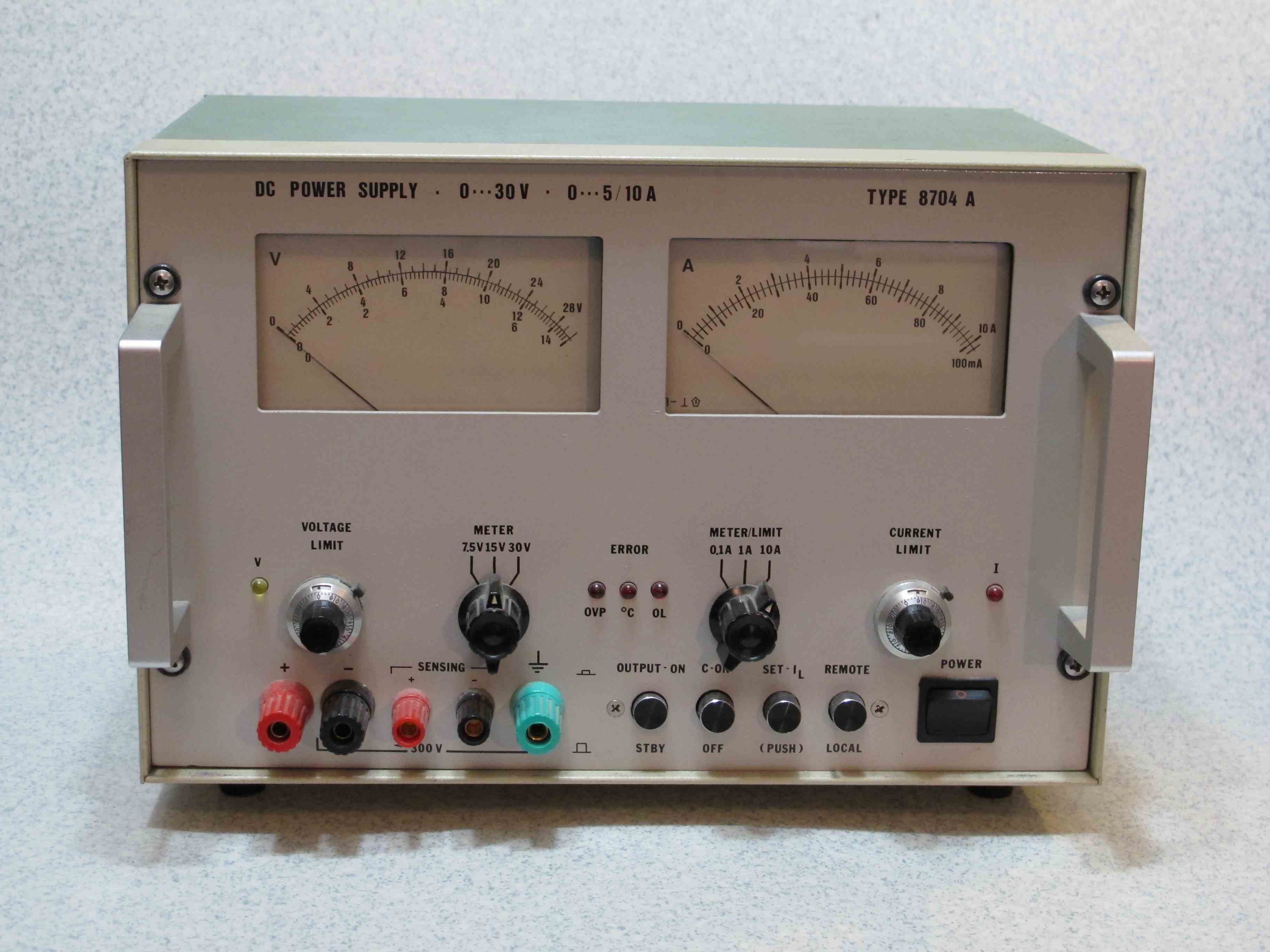

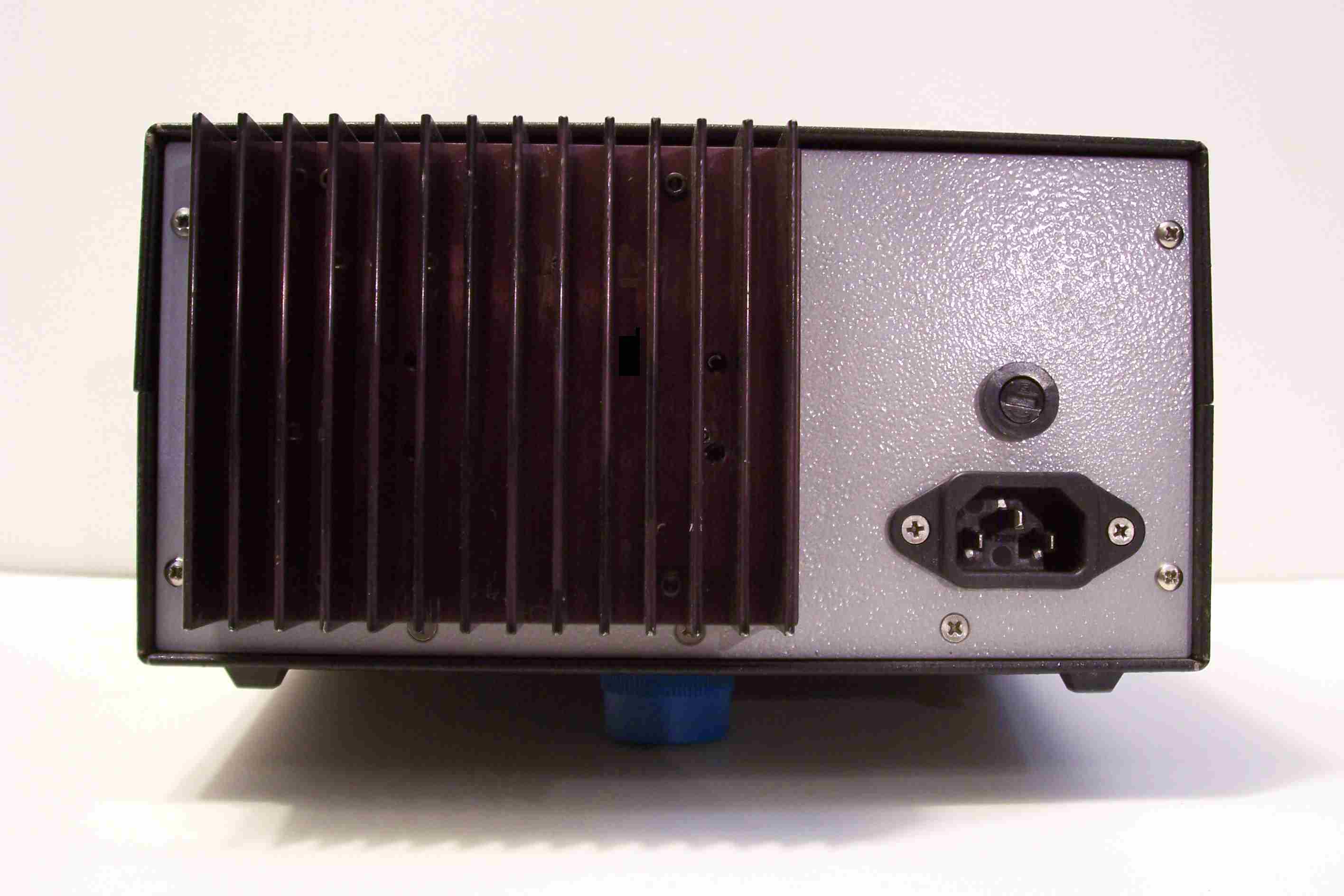

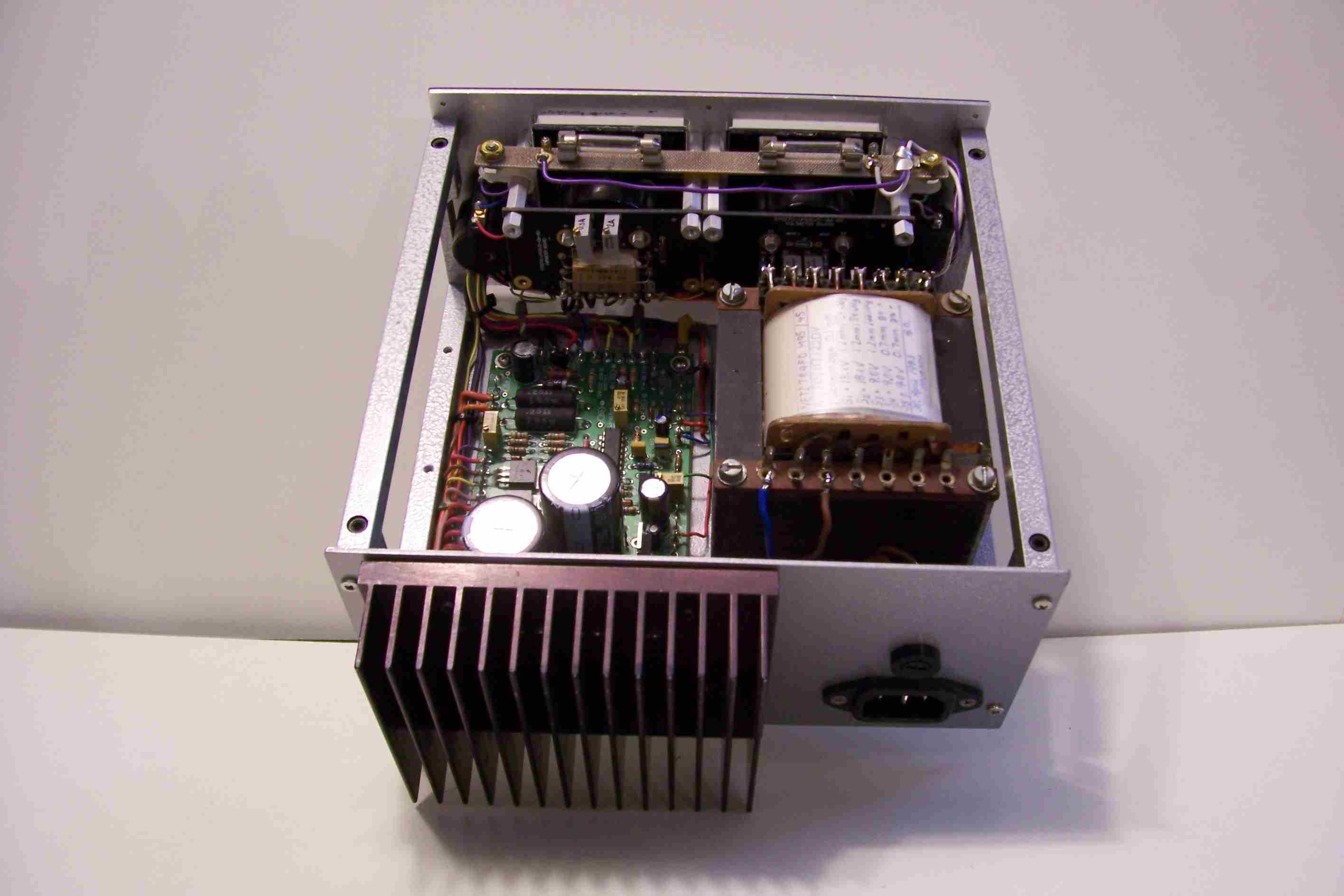

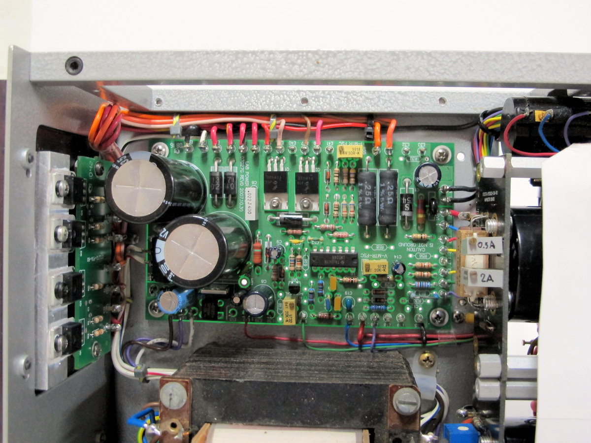

Das in einem früheren Thread (Funkschau 12/73) vorgestellte LNG30
Labornetzgerät ist nach längerer Pause fertig geworden und im Anhang
sind einige Bilder davon. Die Original Schaltungsunterlagen wurden
damals dort auch hinterlassen obwohl sich ein paar kleine Änderungen
ergaben welche ich später hier hinterlassen werde. Die Schaltung ist
eine Adaptierung eines kanadischen Industriegeräts (Anatek 1200 Series).
Das Gehäuse ist ein kanadisches Hammond-Mfr. Produkt.

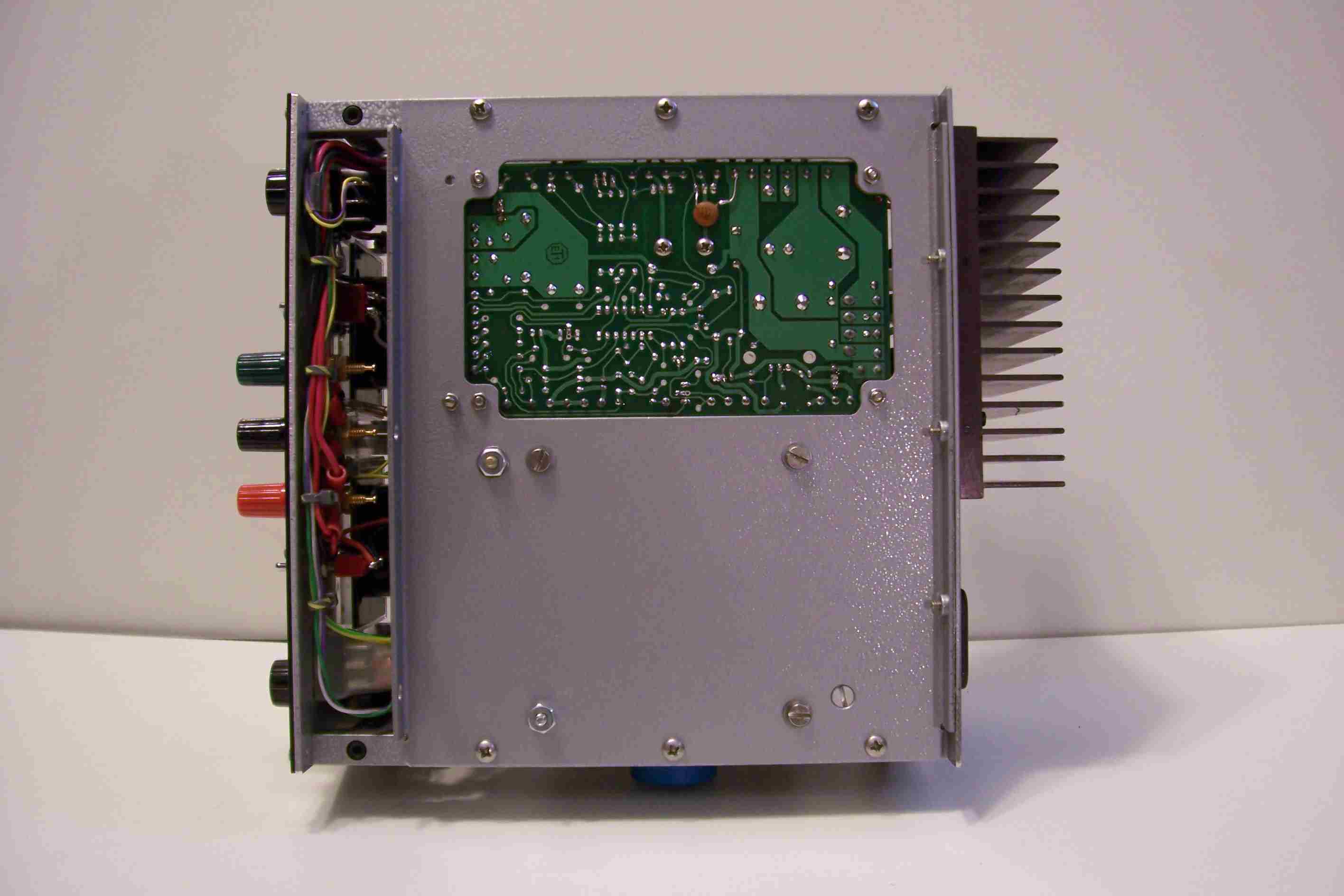

Das Gerät ist hier für 0-30V und 0.01-2A ausgelegt. Man kann den
Spannungs- und Strombereich durch Anpassungen natürlich den eigenen
Vorstellungen anpassen. LEDS für CV und CC Modusanzeige sind vorhanden.
Mit einem zusätzlichen Schalter lässt sich der Ausgang abschalten ohne
dass die Netzspannung unterbrochen werden muss. Die Spannband
Messinstrumente haben individuell von mir geeichte Skalen und sind

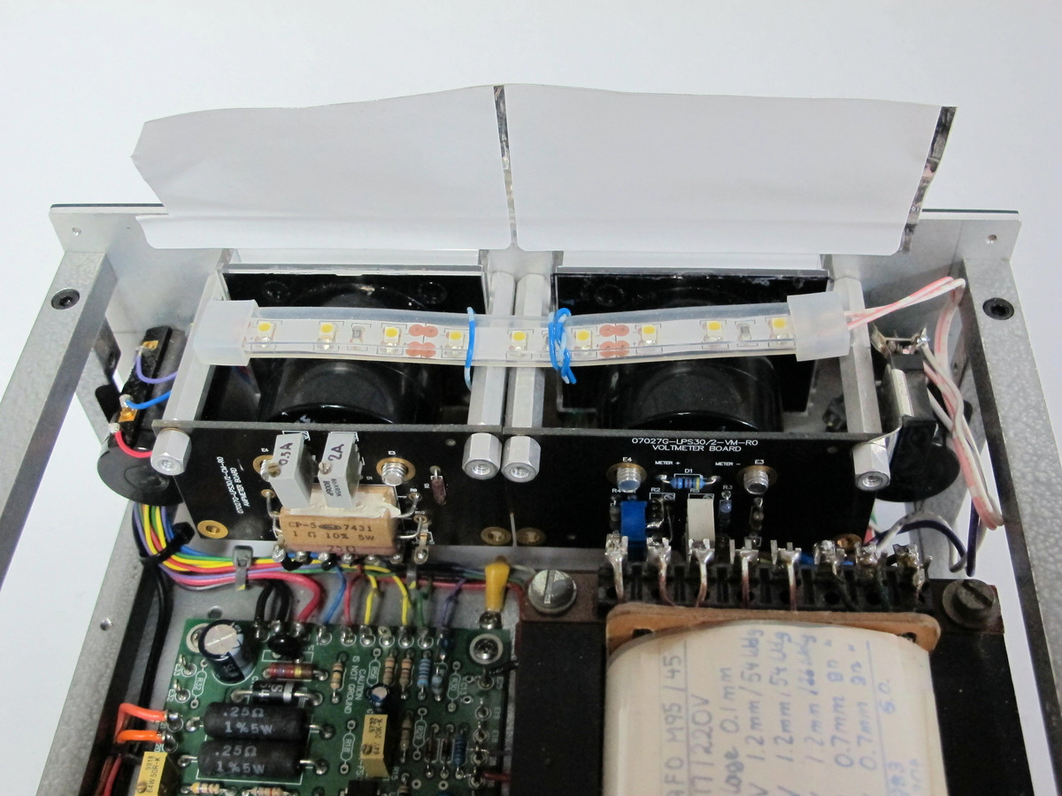

umschaltbar 15/30V und 0.5A/2A. Die Frontplatte ist graviert.
Die Einsteller sind Zehngang Potentiometer. Eine indirekte
Messgerätebeleuchtung ist vorhanden. Ein alter WG Netztrafo wurde von
mir berechnet und umgewickelt um alle benötigten Spannungen bequem zur
Verfügung zu haben. Beim Ein- und Ausschalten gibt es keine
Überschwinger (mit Oszi überprüft). Schwingungen anfangs mussten mit
einem kleinen C (Unterseite der Platine) beseitigt werden. Das
Originalindustriegerät benötigt diese Maßnahme übrigens auch)
Hier sind meine ersten Messwerte:
Ausgang: 0-30V, 10mA bis 2A (2.5A)
Einstellbereich: einige mV bis 31V
Auflösung:  <2mV
Störspannung: < 500uV (10Hz-10MHz)
Ausregelzeit (0/1A): 50us mit 50mV Überschwingen
(Durch schnelleren OP, z.B. LT1014 vl. verbesserungsfähig)
Innenwiderstand (DC): 1mOhm
Temperaturerhöhung des Kühlkörpers bei Vollast(2A) und
Ausgangskurzschluss: 51 Deg C.
Zusätzliche Messungen sind geplant.
mfg,
Gerhard

von Daniel (Gast)
lukas hopferschmid schrieb im Beitrag #2903705:
> oben stehen 300v (frontplatte)
Ausgang gegen Erde darf max. 300V haben
Dieser Spannungswert gibt den Maximalwert einer Gleich oder
Wechselstromquelle an die man zwischen Schutzerde(PE) und den
Ausgangsanschlüssen des Gerätes anlegen darf.
Dass LNG30 wurde übrigens mit einem HiPot Tester auf 1500V
Spannungsfestigkeit und Leckstrom geprüft.
mfg,
Gerhard
von Wolfgang (Gast)
Ja. Das sieht nach Maximalspannung gegen PE aus. Die Isolation des
Trafos hat schließlich ihre Grenzen.

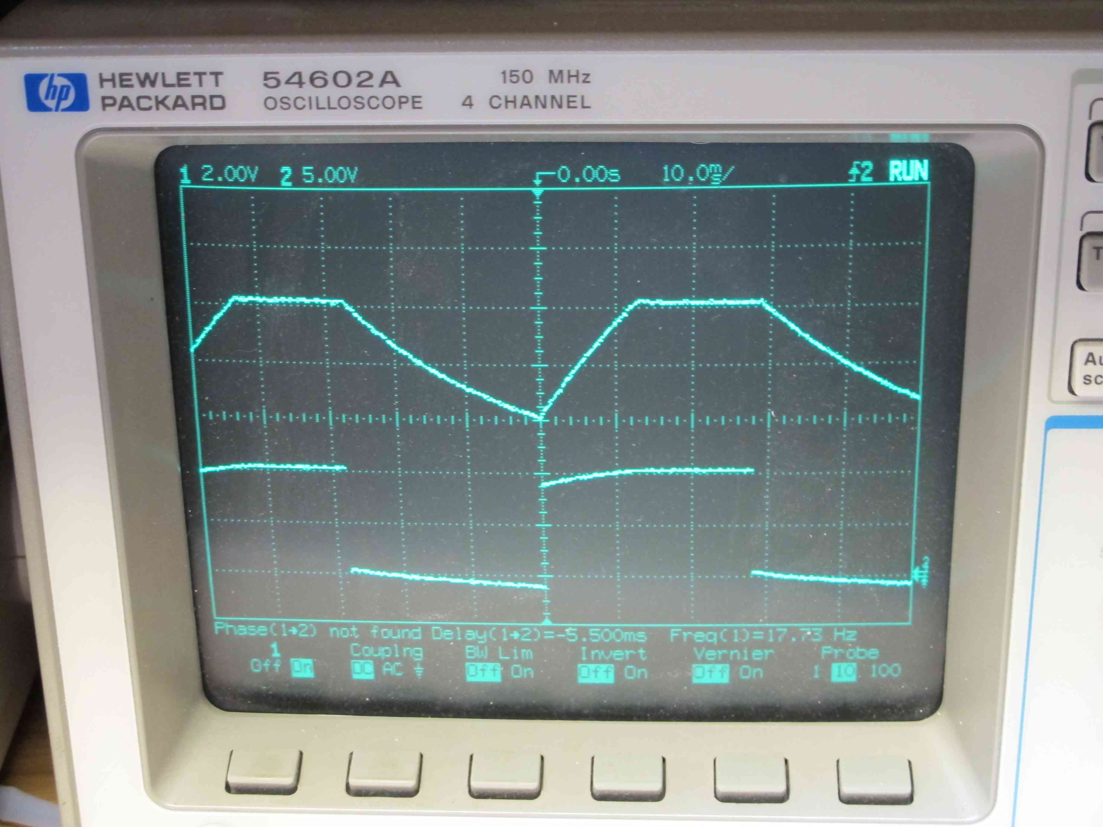

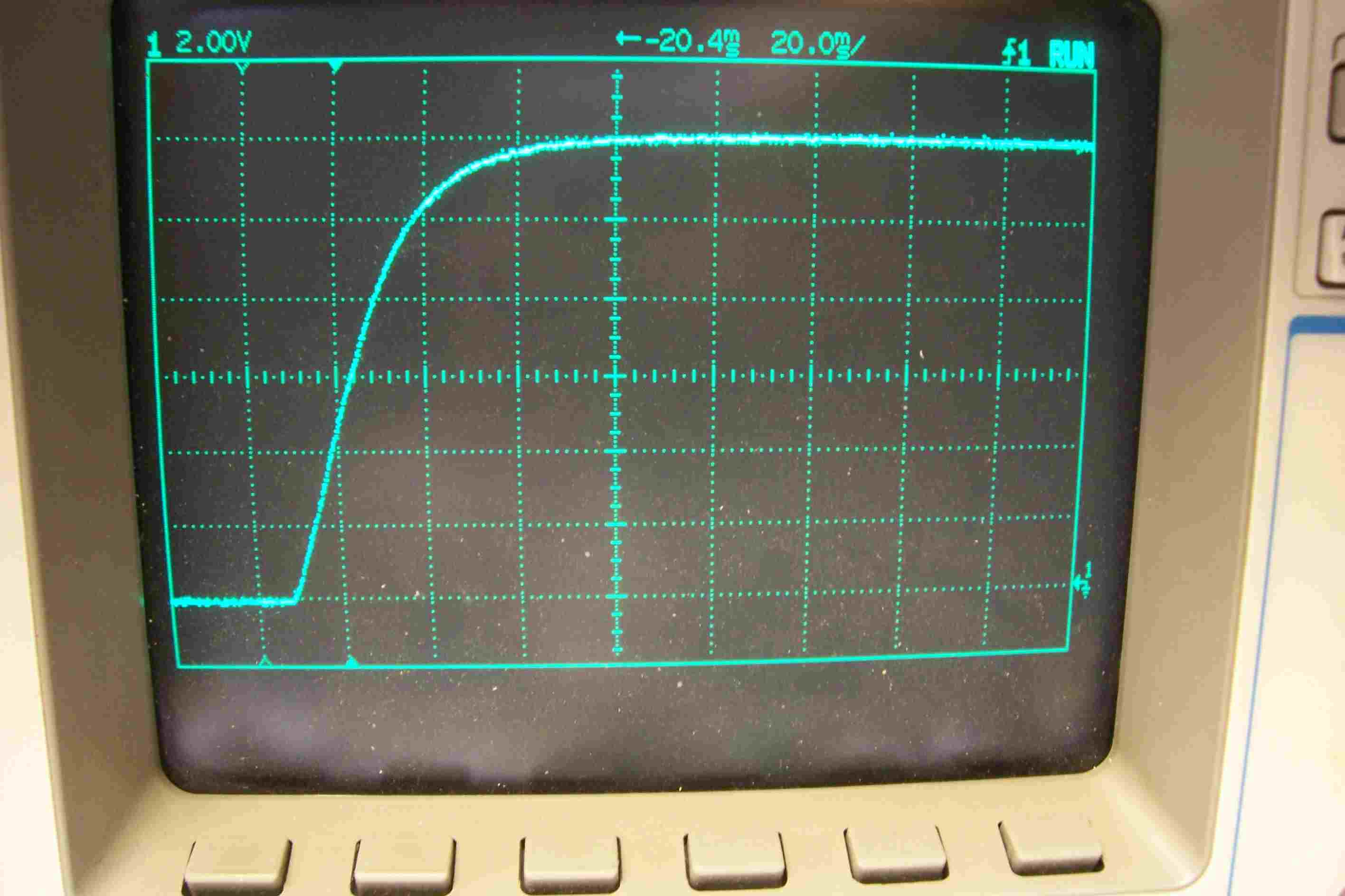

von ArnoR (Gast)
Der OPV hat so gut wie keinen Einfluss. Die Bedingungen (Last- und
intere Ausgangskapazität, Lastwiderstand) und natürlich die Schaltung
wären mal interessant (oder eigentlich nicht, da immer nur der gleiche
Mist). Das Verhalten all dieser Schaltungen ist gleich schlecht und
hängt praktisch nur von der vorgesehenen Lastkapazität//Lastwiderstand
ab.
Geht bei diesen Schaltungen nur unter sehr engen Bedingungen. Warum
keine genaueren Angaben? Schaltung! Ober- oder Unterseite ist doch egal!
> Beim Ein- und Ausschalten gibt es keine Überschwinger (mit Oszi überprüft)
Zweifel. Auch das geht nur unter extrem eingeschränkten Bedingungen,
welche genau?
Haben wir im Übrigen alles hier schon besprochen:
Beitrag "Re: Labornetzteil/Funktionsgenerator"
von Marko ⚠. (mos6502) Benutzerseite Flattr this
Die Funkschau-Steinzeitschaltung neigt prinzipiell zu Instabilität,
würde ich also nicht empfehlen nachzubauen. Wurde schon zigmal
besprochen. Da gibts deutlich bessere Schaltungen.

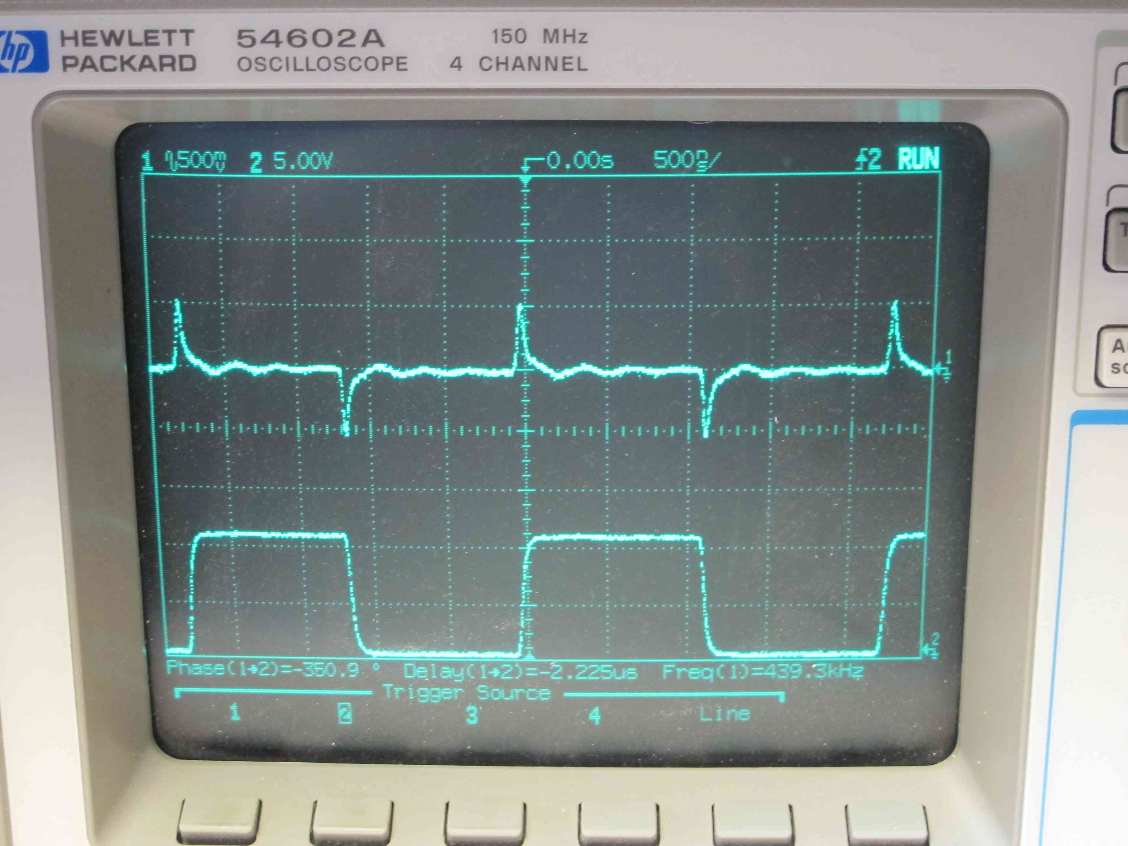

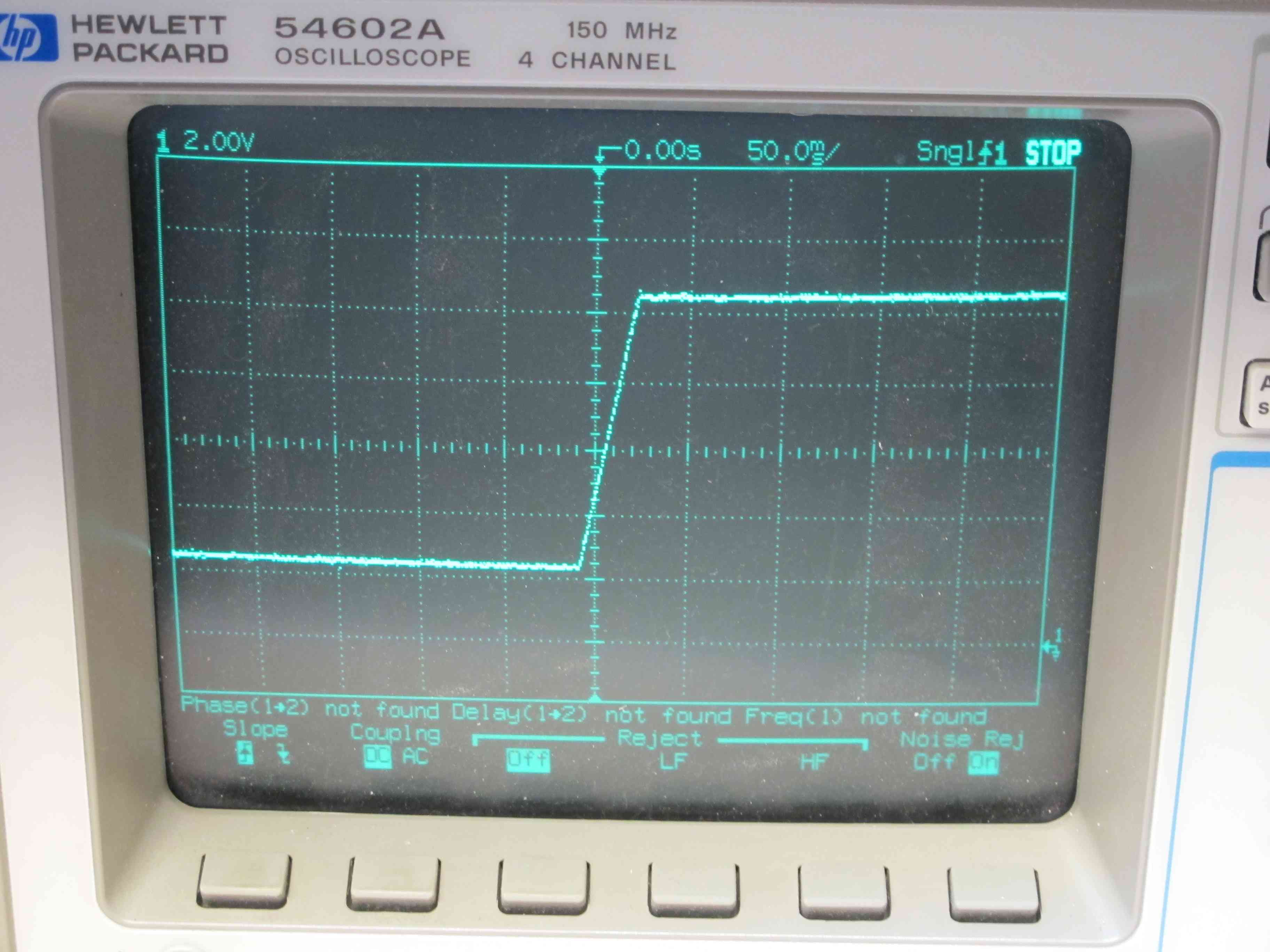

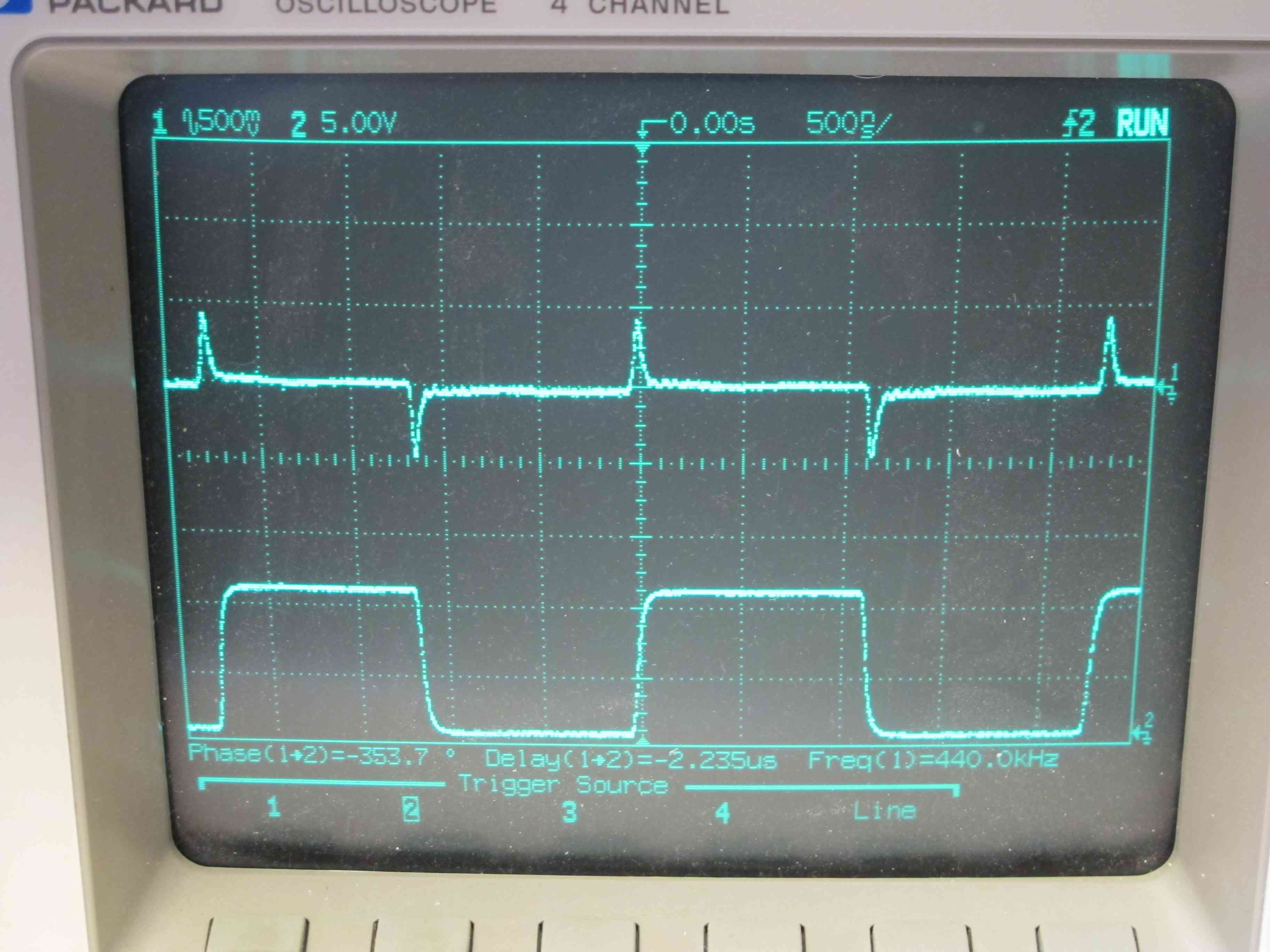

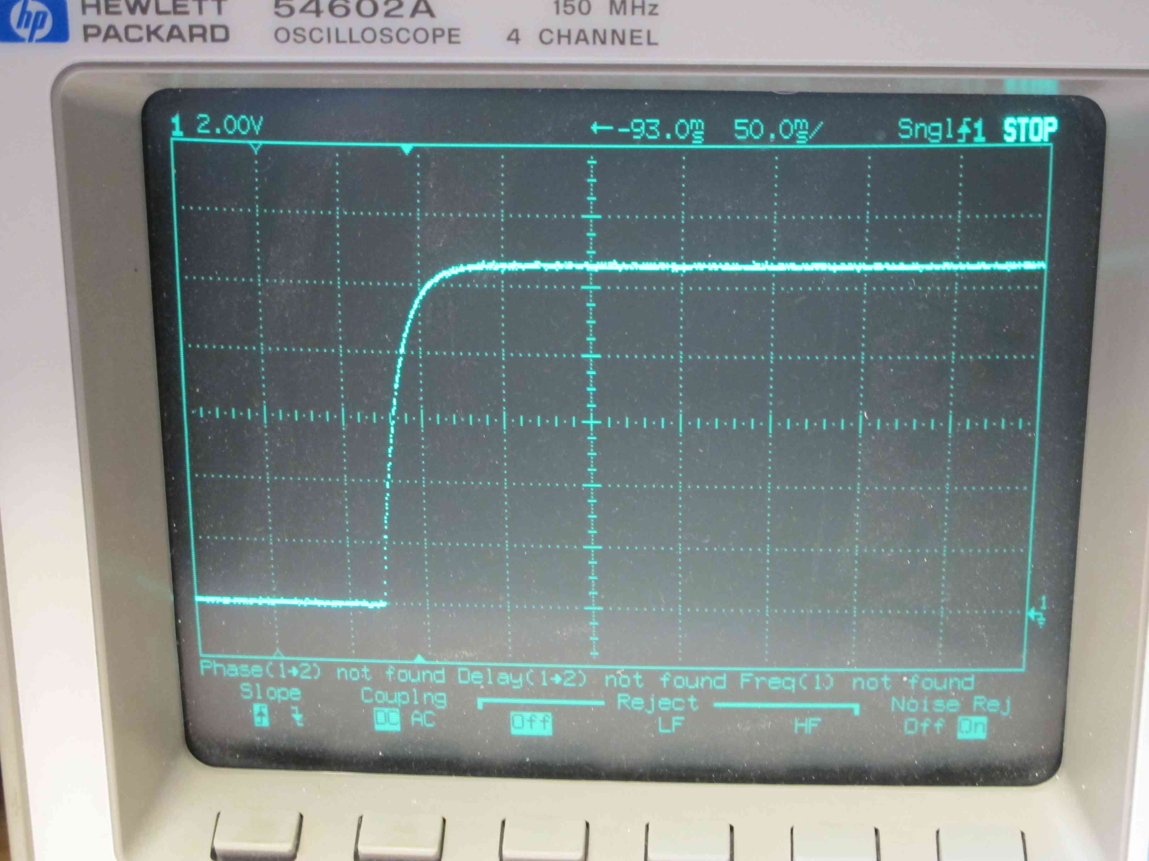

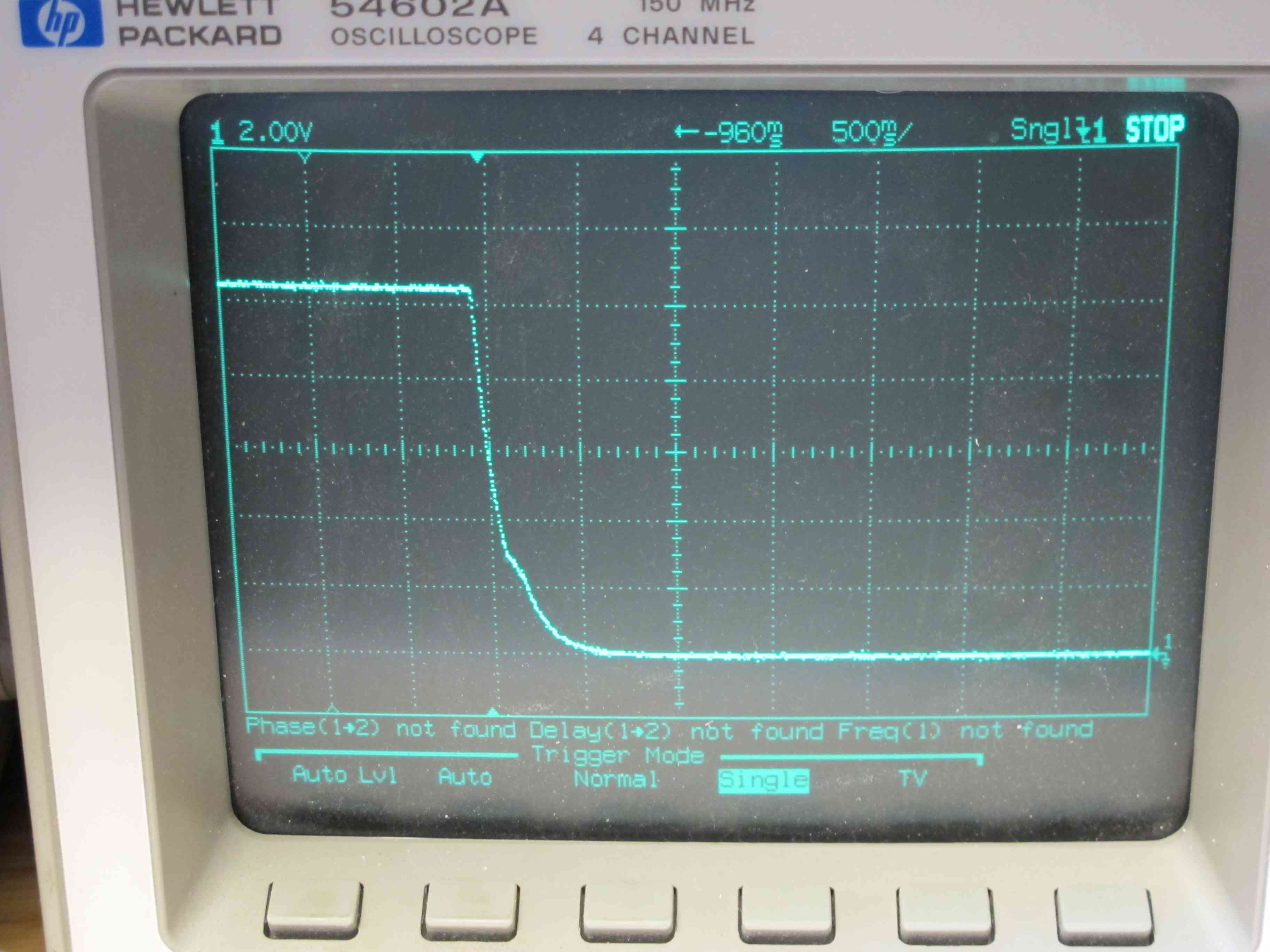

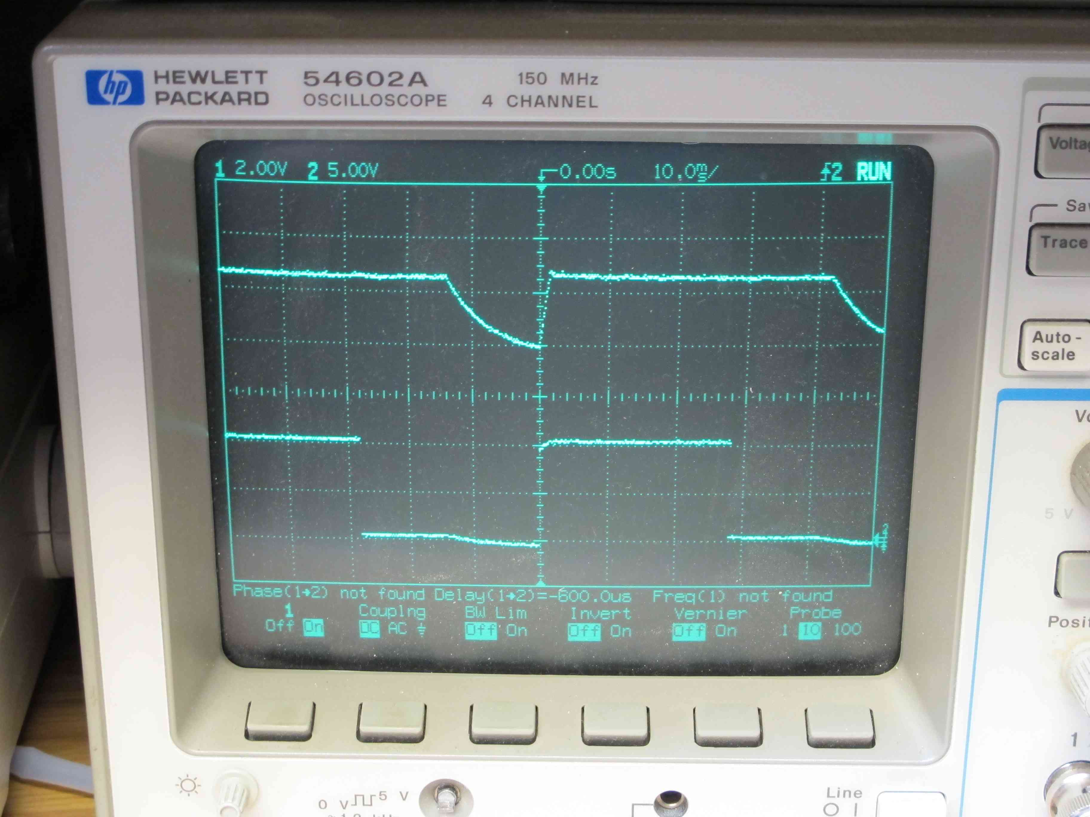

> welche genau?
Hallo Arnor,
ich konnte es mir nicht verkneifen mal ganz schnell es mal schnell am
OSZI zu dokumentieren. Die Oszibilder wurden ohne Last gemacht.
Inwiefern kann man hier noch optimieren? Ansteig- und Abfallzeit? Das
ist mir hier eigentlich weniger wichtiger. Da müsste man schon einen
gewissen Aufwand betreiben um das bei fehlenden Betriebsspannungen noch
sauber im Griff zu bekommen. Die Schaltung sollte aber wie im Original
relativ einfach sein.
Bei Spezialschaltungen muss man ggf. natürlich andere Masstaebe anlegen.
Die Erfahrung machte ich auch und kann ich betätigen.
Die Schaltung ist ein paar Beiträge vorher gelinkt.
Mfg,
Gerhard

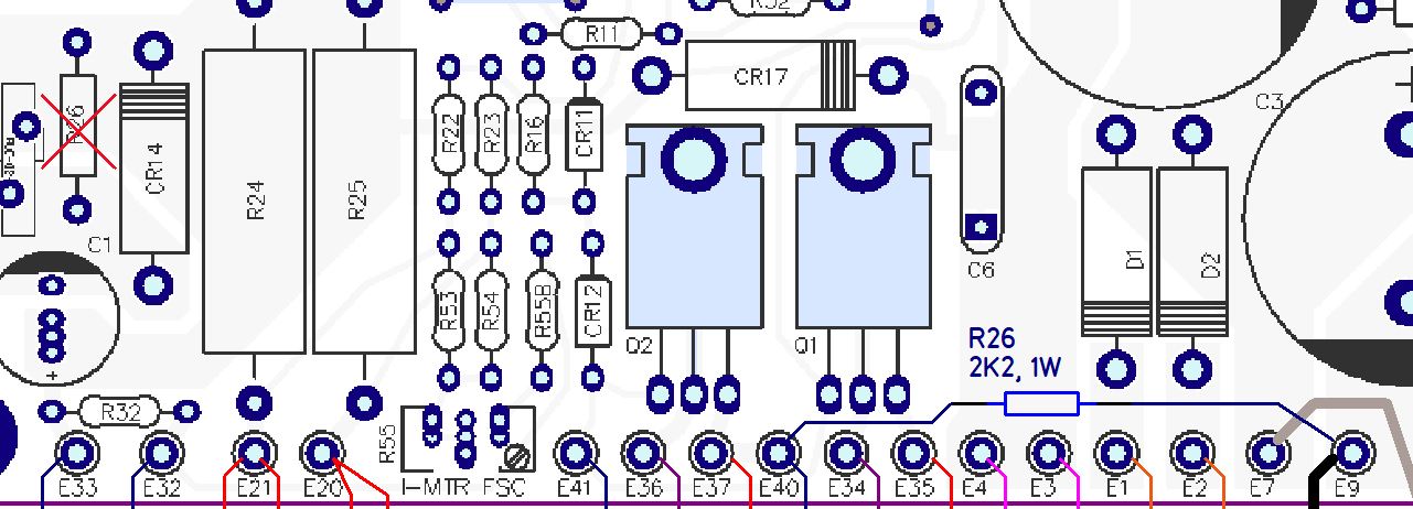

Bzgl. der Platine noch eine Bemerkung: Obwohl die Platine kommerziell
gefertigt wurde, wurde sie als einseitige, geeignet für die Heim
Herstellung, entworfen. Die Original GERBER Dateien sind dabei.
Gerhard

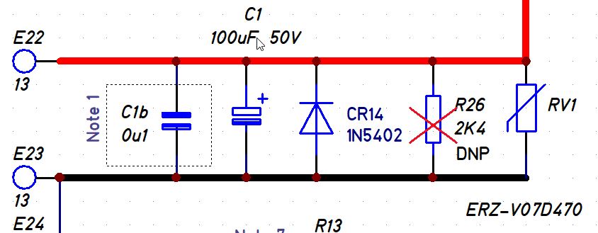

Ich achte bei solchen Schaltungen als Erstes immer auf den Kondensator
am Netzteilausgang.
Sinnigerweise hast Du ihn auch mit C1 bezeichnet und er hat satte 470uF!
Kritikpunkt:
Wenn ich so ein Netzteil als "Stromquelle" nutze, möchte ich nicht erst
470uF entladen müssen.
Wenn Du damit Halbleiter ausprüfst sind die dann mit grosser
Wahrscheinlichkeit platt. Das ist aber für mich die Hauptanwendung der
Strombegrenzung.
Damit ist das Netzteil für mich als Strom quelle nicht wirklich
nutzbar.
Für Leute die damit Akkus laden ist das aber ok.
LG Darius

Hallo Darius,
danke für die Berichtigung. Das ist leider ein Typo im Schaltbild den
ich noch nicht berichtigt habe. Ich werde am Wochenende alle
Zeichnungsfehler die mir zur Zeit bekannt sind, zu berichtigen. Es
sollte 100uF , 35V heißen und war bei mir von Anfang auch installiert.
Ich stimme Deinem Vorwand 100% zu. Da ich beruflich allerdings recht
eingespannt bin, wollte ich eigentlich das ganze erst über die
Weihnachtsferien angehen.
Da wir gerade bei Berichtigungen sind:
C13 soll nicht größer als 10pF sein oder ganz weglassen werden und kann
vom Aufbau abhängen. Von diesem Wert ist die Stabilität vorerst
bestimmt.
Wenn man das LNG dynamisch mit 1kHz belastet lässt sich hier sehr schön
das Regelverhalten am Oszi beobachten. Mit C13 lässt sich wie bei
älteren Oszis das Überschwingen beim ausregeln genau einstellen.
Im Anhang ist das berichtigte Schaltbild.
mfg,
Gerhard
von Jens B. (fernostler)
Ich hab einme Frage zu genau dem Trafo:
Wozu ist denn der 9V/2A Ausgang (Pin 9 + 10) - der wird doch in der
Schaltung gar nicht verwendet?
Die dritte Wicklung habe ich nur mit hinzu gewickelt weil Platz auf dem
Trafo war um möglicherweise eine höhere Ausgangsspannung zu erzielen.
Diese Wicklung kannst Du ignorieren.
Dieser Trafo ist ein um-gewickelter Trafo aus einem alten
ausgeschlachteten Röhren Wandel & Goltermann Messgerät.
Wenn Du Dir nicht selber einen Trafo wickeln möchtest, nimm wie schon
vorgeschlagen zwei einzelne:
Trafo1: 18VV@2A mit Mittelanzapfung für den Leistungsteil ( Die Trafo
Leistung kannst Du Deine Wünschen anpassen)
Trafo2: 9V@(<0.1A) zur Versorgung der Steuerelektronik und DPMs (Digital
Panel Meters).
mfg,
Gerhard
Hallo Ralph,
Das in Deiner Link erwähnte LNG welches an das FS12/73 angelehnt ist,
habe ich wie bei mir im Thread vorgestellt schon Jahrzehntelang in der
ursprünglichen Form im Einsatz. Nur habe ich es später  wie hier gezeigt
etwas modernisiert und damals so im Forum vorgestellt.
Das hier beschriebene LNG30 im Gegensatz ist meine Adaptierung des
kanadischen Industrie LNG 50-1S der Firma Anatek (jetzt Xantrex) welches
in den 70er Jahren bei uns in Kanada sehr verbreitet war. Wir hatten
damals in der Firma einige dieser Geräte im Einsatz und sie bewährten
sich in der Praxis hervorragend. Deshalb wollte ich mein eigene Version
davon bauen und entwickelte ein Platine die sich großenteils auf die
Original Anatek Schaltung stützt. Im Prinzip gleicht dieses Anatek LNG
natürlich dem von HP propagierten LNG Prinzip wie im "DC POWER SUPPLY
HANDBOOK", Applikation Note 90, von HP beschrieben. Die FS12/73
Schaltung ist ja im Prinzip auch sehr ähnlich.
Da hier im Forum die Meinungen über LNG Konzepte weit auseinander gehen,
möchte ich bemerken, dass mir persönlich die Arbeitsweise der von HP
propagierten Schaltungs-Technik meinen Erwartungen und Anforderungen in
der Praxis völlig genügt. Die saubere (beinahe rechteckige) Umschaltung
zwischen dem Spannungs- und Strom Modus zeichnet eben diese Art Geräte
aus. Auch existiert vom Prinzip her gesehen keine Spannungsgrenze nach
oben hin. (Ich habe ein HP6209A welches mit SCR Vorreglung bis zu 300V
funktioniert). Auch finde ich von meiner eigenen Praxis her diese LNGs
recht "unkapputtbar" sind. Das einzige was sie überhaupt nicht mögen ist
falsche Verpolung mit aufgeladenen Batterien;-). Allerdings ließe sich
das mit einer Sicherung im Ausgang lösen. Ich bin allerdings der Ansicht
dass Batterien laden mit LNGs eine verbreitete Unsitte ist. Allerdings,
ich mache es auch. Man muss halt aufpassen.
Das LNG30 kommt im Vergleich zu anderen Designs mit einem LM324 fuer
alle Funktionen aus welches den Komponenten Aufwand reduziert und die
Kosten etwas erniedrigt.
Es gab die Anatek LNGs in verschieden Ausführungen im 50W Bereich. So
gab es Modelle für 50V/1A, 25/2A, 10V/5A. Sie unterschieden sich intern
nur durch einige wenige Komponenten-werte und den Trafo. Es gab auch
unabhängige Doppelgeräte. Zusätzlich existierte noch ein (teures) 300W
Schaltregler Gerät mit 30V/10A Ausgangsleistung.
Eine frühe Ausführung (25-2S) war total anders in der
Schaltungsgestaltung weil dort der MC1466L Regler IC eingesetzt wurde.
Die späteren Geräte setzten alle den LM324 ein.
Ich habe das LNG30, mein FS12/73, und ein HP E3610A zusammen nach den
Hinweisen in der AN90 getestet und nur geringe Unterschiede
untereinander feststellen können. In Bezug auf Transient Recovery, Brumm
und Rauschen, und Stabilität sind alle drei Geräte recht vergleichbar
und genügen für viele normale Laboranwendungen.
Eine Hauptverbesserung meiner FS12/73 Version ist das völlige Wegfallen
der Spannungserhöhung beim Ausschalten durch Modifizierung der
Treiberstufen Ansteuerung und die gleitende Spannungsumschaltung in der
Leistung stufe welche ich aus der Anatek Schaltung "borgte".
Wie schon oben mit den zwei Oszibildern belegt ist beim LNG30 Ein- oder
Ausschalten überhaupt keine Spannungserhöhung festzustellen und löst das
leidige FS12/73 Problem restlos.
In Bezug auf Stabilität gegen Schwingen ist C13 der alleinige Faktor.
Wenn man C13 nicht richtig bemisst, dann schwingt die Schaltung. Im
Zweifelfall lässt man C13 besser weg und passt auch mit der Verdrahtung
auf, dass der  Leistungsteil und die Eingangsbeschaltung der Reglung
nicht leicht miteinander koppeln können. Hier sollte man ähnlich wie
beim Aufbau von  NF Schaltungen vorgehen. C13 legt man am Besten als
Trimmer aus und stellt ihn mit dynamischer Last so ein dass das
Impulsverhalten der Reglung nur ein ansatzweises Überschwingen zeigt.
Wenn man C1 viel weiter erhöht schwingt dann die Schaltung eventuell.
Man kann hier sehr schoen mit dem Impulsverhalten der Schaltung
experimentieren.
Alle anderen Cs (C1/C2 auf der Endstufenplatine müssen entfernt werden.
Das einzige erlaubte C ist C1 auf der Reglerplatine mit 100uF. Es sollte
ein guter Elko mit niedrigen ESR und Parallelschaltung von keramischen
Cs sein. Nur dann ist die Schaltung richtig stabil. Man darf also nicht
in Versuchung fallen die Schaltung durch Cs im Verstärkerzug "zähmen" zu
wollen. Die Stabilität ist hauptsächlich von der Vermeidung von
ungewollten Verkopplungen im Aufbau und Verdrahtung abhängig. Jedenfalls
benimmt sich mein LNG30 100%ig stabil.
Originalgeräte Link:
http://www.torontosurplus.com/catalog/product/gallery/id/7226/image/5468/
http://www.mikrocontroller.net/attachment/89817/ANATEK_LABORATORY_Power_Supplies_Instruction.pdf
http://members.shaw.ca/novotill/AnatekLabSupply/index.htm
http://www.torontosurplus.com/power-supplies/dc-laboratory.html?p=4
Ich hoffe Deine Frage beantwortet zu haben.
Grüße,
Gerhard

Das weglassen der Cs beziehen sich nur auf die Cs in den
Endstufentransistoren. Dasselbe gilt in meiner FS12/73 Version. C12, C52
im Stromzweig des LNG30 bleiben.
Etwaige Instabilitäten sind oft durch unsachgemäße Verdrahtung bedingt.
Aber wie schon gesagt, mit dem Wert von C13 im LNG30 hängt das ganze
Impuls und Regelverhalten ab. Weniger oder C13 weglassen ist besser.
Ohne C13 ist die Ausreglung bei schnellen Laständerungen etwas
langsamer, obgleich völlig stabil.
Es gibt gewisse aktive Lasten wo sich die LNGs unter gewissen
Bedingungen alle mehr oder weniger schlecht benehmen. Auch die
kommerziellen. Zum Beispiel, wenn man Schaltstufen niedriger Frequenz
(einige 100Hz-paar kHz), oder DC-Motoren betreibt gibt es oft
Stromspitzen die den CV-Modus beeinflussen und CC- Modus vortäuschen.
Das sieht man daran dass beide LED gleichzeitig leuchten und die
Spannung etwas zurück geht. In solchen Fällen hilft nur, ein großes C am
Ausgang extern anzuhängen so dass die Stromreglung auf die Spitzen nicht
mehr anspricht. Wenn die Last auch noch eigene EMF mitbringt kann ein
Serien geregelte Spannungsversorgung sowieso nichts ausrichten.
Subjektiv gesehen  finde ich, solange man nicht andauernd mit
Schaltstufen arbeiten muss, damit ohne weiteres leben kann. Mein
Hauptgebiet der Laborarbeiten sind Analog, Logik, HF-Schaltungen, MCu
Schaltungen. etz. und da hat man nie Probleme. Im Analog Bereich sind
mir Brumm- und Rauscharmut, und gute Stabilität viel wichtiger.
Wenn man also Probleme mit aktiven Lasten hat, dann muss man spezifisch
temporäre Lösungen finden. Wenn es ganz schlimm ist, mit Batterien und
elektronischer, schnellen Sicherung arbeiten
Da oft nach höheren Ausgangsleistungen gefragt wird, möchte ich auf die
u.g. Link hinweisen. Ich baute das LNG in 1987. Ich habe zur Zeit keine
weiteren Bilder davon.
Die Ausgangsleitung des LNG ist 0-15V, 10A max; 15-30V 5A max.
Das LNG verwendet einen Surplus Philips Trafo welcher 6 Wicklungen zu je
6.5V/%A aufweist. Mit Hilfe einer Steuerplatine (LM339, CMOS Logik) wird
der Trafo mit drei Relais drei mal in Serie oder in Parallel/Series
automatisch je nach Bedarf umgeschaltet. Dadurch wird die
Verlustleistung auf ein Minimum reduziert. Beim Hochfahren der Spannung
hört man die Relais automatisch umschalten.
In der Lüfter gekühlten Innen Endstufe sind drei Power MOSFETs in einem
Dreifachmantelkamin im Einsatz. Der Lüfter ist proportional Temperatur
geregelt und schaltet sich nur ein wenn die Kühlkamintemperatur einen
bestimmten Schwellwert übersteigt und läuft gerade so schnell wie
notwendig. Als Temperatursensor ist ein NPN BJT am Kamin angebracht.
Das Kühlsystem hat sich sehr bewährt. Auch im Kurzschlussfall und 10A
übersteigt die Gehäusetemperatur nicht 35 Grad. Das LNG ist 100%
Dauerkurzschlussfest.
Die Regelschaltung lehnt sich an die FS12/73 Schaltung an. Die
Ausgangsspannung kann wahlweise im Vierdraht KELVIN Modus (External
Sensing) getrennt gemessen werden um einen Spannnungsabfall in den
Leitungen zu verhindern oder konventionell im einfachen Zweidraht Modus.
Zum Einstellen des maximal Strom dient ein Schalter mit dem man am
Strominstrument den Wert genau mit dem 10-Gang Poti einstellen kann.
Ein DC ON/OFF Schalter erlaubt die Spannung DC-maessig elektronisch
abzuschalten ohne dass man es von der Netzspannung trennen muss.
Mit einem zusätzlichen Schalter lässt sich im Bedarf Fall ein 1000uF
Ausgang C zugeben damit aktive Lasten keine Regelschwierigkeiten
verursachen.
Das LNG ist durch Anwendung von Keramik Cs an den Anschlüssen und
Ferrite auch HF fest.
Die Instrumente sind OP-Amp gepuffert und elektronisch null gestellt.
Durch das Puffern kann das Strom Messinstrument nicht nennenswert
überlastet werden. Die Instrumente sind 1% FSC genau.
Auf der Rückseite ist eine Klemmleiste nach HP Beispiel vorhanden , wo
man die Stelleingänge extern anschließen kann um z.B. mittels HP GPIB
Steuereinheit auch mit Computer steuern kann.
Leider hab eich keine gute Dokumentation weil ich damals noch keine
Zugang zu Schaltbild CAD hatte und alles mit der Hand machen musste. Nur
die Platinen wurden mit einer Uralt DOS Version von Tango erstellt. (No
Netlist, No DRC)
In der Praxis hat sich dieses LNG als 100% zuverlässig erwiesen und ich
habe noch nie einen Ausfall gehabt.
Wenn ihr Bilder vom Innenleben sehen wollt, muesste ich erst mal einige
machen.
Ich hoffe ihr findet es trotz des großen Alters noch von Interesse.
Gruesse,
Gerhard

von Ralf E. (r_e)
Hallo Gerhard,
in dein FS1273_Neu hast du damals noch Stromverteilungswiderstände vor
Q2/Q2B eingefügt ( Beitrag "Re: Labornetzgerät als Projekt"
), vor Q1/Q2 beim LNG30 existieren die nicht. Nötig oder doch nicht
nötig?
LG
Ralf
Hallo Ralph,
Im LNG30 ist das nicht notwendig weil jeder Transistorzweig seinen
eigenen Messwiderstand(R24/R25)hat. Da trifft man gleich zwei Fliegen
mit einem Schlag.
Wenn aber alle einzelne Längstransistoren direkt vor dem Messwiderstand
zusammen geschaltet werden, dann soll man sie auf alle Fälle mit
einbauen damit sich die einzelnen Transistorlastroeme gleich aufteilen.
Gruesse,
Gerhard

von Ralf E. (r_e)
Hallo Gerhard,
> mit einem Schlag.
Das ist genau der Grund, warum ich noch mal Frage.
Beim FS1273 hat auch jeder Transistorzweig eigene Messwiderstände R8 bzw
R8B (je 1x 0,2 Ohm 15FR200E).
MaWin hat damals die fehlenden Emitterwiderstände reklamiert, darauf
hast du deinen Schaltplan entsprechend geändert:
>>> ...Messwiderstände R8/R8B fließen muss.
>>> Da verteilt sich der Ausgangsstrom gleichmäßig wie er soll.
>> Ist aber nicht so.
>> Q1 und Q1B sind bei hoher Ausgangsspannung nur noch Staffage, der Strom
>> fliesst durch ihre Basis nach draussen, und zwar jeder Strom der
>> reinkommt, sie erfüllen keine regelnde Wirkung mehr.
>> Simulier' es, bau es, miss es. Es sind Q2/Q2B die den Strom der beiden
>> Zweige vorgeben.
>Hallo MaWIn,
>jetzt verstehe ich wie Du das meinst. Du hast natuerlich absolut recht.
>R8 und R8B erfüllen im Niederspannungsbereich nur dann ihren Zweck wenn
>Q1 als Transistor funktioniert. Die Stromverteilungswiderstände müssen
>wie von Dir ursprünglich gemeint in die Q2 Emitterleitungen. Danke.
Hallo Ralph,
Ich erinnere mich jetzt wieder. Das stimmt. Da hatte Mawin natuerlich
recht. Die besagten Rs muessen an die Emitter der Pnp
Laengstransistoren.
Beim Lng30 stimmten allerdings die einzelnen Stroeme auf 10% genau
ueberein und ich baute sie deshalb bei mir nicht ein. Schaden kann es
allerdings nicht.
Ich werde mir das ganze wieder ansehen muessen. Habe seit damals nicht
mehr am lng gearbeitet.
Gruesse,
Gerhard

Beim LNG30 stellte sich wie schon früher erwähnt heraus, dass der Wert
von C13 extrem einflussreich auf das dynamische Verhalten und der
Schwingneigung zumindest bei meinem Gerät war. Ohne C13 ist das
Impulsverhalten unter-gedämpft (Überschwingen).
Meine Längstransistoren im TO-220 Gehäuse sind übrigens:
(von Digi-Key)
PNP: MJE2955T
NPN: MJE3055T
Mein Kühlkörper ist so bemessen dass bei normaler Raumtemperatur und 45W
Verlustleistung (2A) eine Temperaturerhöhung von 65 Grad, mit einem
Thermoelement am Tab des Transistor gemessen, ergibt. Zumindest bei
Raumtemperatur ist das LNG30 bedingt Dauerkurzschlussfest. Es könnte
aber nicht schaden doch einen größeren Kühlkörper vorzusehen oder ein
thermostatisch gesteuertes Gebläse. Da ich den Betrieb des LNG
einigermaßen überwache kann ich damit leben. Im typischen praktischen
Betrieb im Labor habe ich noch nie Dauer Höchstleistung gebraucht.
Beim NPN kommt es bei der Wahl eines anderen Transistors darauf auch an,
dass die BE-Strecke mindestens 4A aushält da im hohen
Ausgangsspannungsbereich der Ausgangsstrom nur durch die BE-Strecke des
NPN fließt. Obwohl die Werte von C1, C2 von Anatek zwar so so angegeben
sind, fand ich, dass es besser ist die Cs ganz wegzulassen oder
drastisch zu verkleinern. R2,R4 sind bei mir übrigens 220 Ohm auf der
Transistorplatine weil mir mit 100 Ohm die Treibertransistoren bei
Vollast etwas zu warm wurden.
Wie schon erwähnt teilen sich die Ströme bei mir auch ohne
Emitterwiderstände für die PNPs ziemlich gleichmäßig auf. Die Ohmschen
Verluste der Verdrahtung zwischen Treiber und Transistorplatine ist
wahrscheinlich dafür die Erklärung. Sollte das nicht der Fall sein, dann
schlage ich vor in jedem Emitterzweig 0.1-0.22 Ohm, 2W einzufügen.
Guten Abend,
Ich bin der Ansicht dass TO-220 Gehäuse nicht unbedingt zu riskant sein
dürften solange man die totale Verlustleistung per Transistor unter 25W
hält.
Z.B der MJE3055 hat einen thermischen Widerstand zum Gehäuse von 1.67C/W
Bei meinem LNG30 ist die gemessene Kurzschlussverlustleistung bei 2A
Ausgangsstrom ca 45W. Da jeweils zwei Transistoren sich den Strom teilen
ist die Verlustleistung per Transistor konservativ unter jeweils 25W und
der Ic ca 1A.
Nun war die gemessene TO-220 Gehäusetemperatur bei beiden Transistoren
jeweils um 65 Grad.
Der Rechnung nach ist dann die Junction Temperatur (1.67 * 25) + 65 =
107 Grad. Dem Datenblatt von ON nach (Figure 3) darf bei 65 Grad
Gehäusetemperatur mindestens 50W verbraten werden. Das ist beim LNG30
nur 50% von dem Wert.
Bei den Messungen war Kühlkörpertemperatur an den Rippen außen um die 45
Grad.
http://www.onsemi.com/pub_link/Collateral/MJE2955T-D.PDF
Was mich sonst mehr nervös macht ist die Gefahr eines "Second
Breakdowns" bei plötzlichen Hochlast Sprüngen. Beim LNG30 mit den
gegebenen Werten werden die Transistoren meiner Interpretation nach noch
weit im sicheren Bereich betrieben.
Ich habe das LNG30 gestern mit einem MOSFET und Funktionsgenerator eine
halbe Stunde lang periodischen Kurzschlüssen im 60 Hz Takt ausgesetzt
und es ist nichts kaputt gegangen.
Ich bin deshalb der Ansicht dass zumindest in meinem Fall mit dem LNG30
die Transistoren ausreichend bemessen sind und im sicheren Bereich
arbeiten.
Sonst würde ich für etwas höhere Leistungen das Transistor Paar
MJE4343/MJE4353 im TO-247 Gehäuse vorschlagen wo der Thermische
Widerstand nur 1C/W beträgt. Beim TO-220 ist es 1.67C/W.
http://www.onsemi.com/pub_link/Collateral/MJE4343-D.PDF
http://www.digikey.ca/product-detail/en/MJE4343G/MJE4343GOS-ND/919517
Zusammenfassend würde ich empfehlen dass die Transistoren unter allen
Bedingungen so bemessen werden, dass sie immer im gegebenen Vce/Ic Safe
Operating Area betrieben werden.
Am einfachsten ist es die Gehäusetemperatur messen und dann einfach
nachrechnen wie hoch die Junction Temperatur tatsächlich ist.
Konservativ würde ich auch raten jeden einzeln Transistor mit nicht mehr
als 35% der Maximalleistung zu belasten.
Würde mich wirklich interessieren ob ich irgendwas kritisches übersehen
habe und Eure Meinung zu hören.
Schönes Wochenende und Gruesse,
Gerhard
Hier sind ein paar Bilder zum großen Bruder des FS12/73 LNG. Es ist
Baujahr 1987.
Die Schaltung lehnt sich an die FS12/73 Schaltung an. Es wurden ein paar
Verbesserungen gemacht die z.B verhindern dass die Spannung beim
Ausschalten hochgeht und eine automatische sechs Stufen Trafoumschaltung
reduziert die jeweilige Gesamtverlustleistung auf ein Minimum dass trotz
des Innen montierten Kühlkörperkamin die Gehäusetemperatur 30 Grad nie
überschreitet..
Kelvin Spannungsrückführung erlaubt das Messen der Ausgangsspannung
direkt bei der Last um Spannungsabfälle an den Leitungen zu verhindern.
In diesem Gerät sind als Längstransistoren drei IRF120 MOSFETS
eingesetzt. Wie ersichtlich streicht die Kühlluft von dem unten
temperaturabhängigen Ventilator eingesaugt zwischen die inneren
Kühlrippen nach oben und entweicht durch die hinteren Gehäuse Jalousien.
Ein kleiner NPN Transistor dient der Fan Steuerplatine mit seiner BE
Strecke als Temperatursensor. Im unbelasteten Zustand des LNG ist der
Ventilator abgeschaltet. Er schaltet sich erst ab einer bestimmten
Kühlkörpermindesttemperatur ein. Die Geräuschbelastung ist nur von der
augenblicklichen Hitzeentwicklung abhängig. Erst bei Vollast des LNG
kommt er volle Touren.
Die oben auf dem Trafo montierte Relaiselektronik schaltet die 6
Sekundärwicklungen entsprechend der Ausgangsspannung so in Stufen so
dass niemals mehr als 7V von den Längstransistoren verkraftet werden
müssen. Zwischen 0-15V ist der maximale Ausgangsstrom 10A, darüber die
Hälfte.
Der Trafo ist ein Gelegenheitskauf und stammt von Philips. Es sind 6
Sekundärwicklungen für 6.5V und 5A.
Die Instrumente sind OPV gepuffert und Null gestellt so dass
Überlastungen bei Fehleinstellung der Bereichsschalter vermieden werden.
Leider ist meine Dokumentation etwas dürftig und kein
Gesammtverdrahtungsplan existiert zu Zeit. Die Platinen wurden alle mit
Tango-PCB erstellt und Photo reduziert. Alle Schaltbilder sind von Hand
gemacht.
Das LNG ist auch komplett HF sicher, so dass Sender damit problemlos
betrieben werden können.
Das Gehäuse ist von Hammond.
mfg,
Gerhard

Im Anhang ist der LNG30 Komplettverdrahtungsplan ohne Endstufenplatine
gezeichnet. Das vereinfacht die Überprüfung der Gesamtverdrahtung für
diejenigen die sich die Endstufenplatine nicht herstellen wollen.
Auch möchte ich in diesem Zusammenhang vorschlagen die von mir
ursprünglich gewählten MJE3055/2955 Typen durch die stärkeren TIP35C und
TIP36C zu ersetzen. Dieser Transistorenbautyp hat ein besseren
Wärmewiderstand wie die TO-220 Gehäuse. Der neue Bautyp liegt mit 1
Grad/DEGC zwischen dem des TO-3 und des TO-220. Diese Typen sind bei
Digi-Key immer auf Lager und noch preiswert. Allerdings sind bei 30V und
2A Ausgangsleistung und Trafospannung die ursprünglichen Typen durchaus
ausreichend bemessen.
Wie von MaWin vorgeschlagen können falls notwendig, unzulässige
Unterschiede in der Stromverteilung zwischen beiden Transistorzweigen
mit kleinen Emitter Widerständen bequem angeglichen werden. Je nach
Ausgangsstrom sind 0.1-0.47 OHM Drahtwiderstände vorzusehen. Bei meinem
Mustergerät war das allerdings nicht notwendig.
Grüße,
Gerhard
Hallo Ulrich,
hier sind die ersten Testresultate:
Ich habe den Testaufbau fast wie vorgeschlagen ausgeführt, allerdings
anstatt des 555 mit einem Funktionsgenerator auf 10V Rechteck
eingestellt. Ich glaube nicht dass ausgangsseitig ein gravierender
Unterschied vorhanden ist.
Zum Vergleich untersuchte ich auch ein Agilent E3611A.
Im Anhang sind die Bilder.
Im Impulsverhalten sind beide Netzgeraete ziemlich gleich.
Im periodischen Constant-Current Modus verhält sich das Agilent etwas
symmetrischer und linearer.
mfg,
Gerhard
Im Anhang sind noch zwei Vergleiche beim Ein- und Ausschalten der beiden
Netzgeräte.
Beim Agilent dauert es sehr lange bis sich die Eingangselkos total
entladen haben.
mfg,
Gerhard
Was mir noch aufgefallen ist, dass das LNG30 im CC Modus Test erst nach
einer kurzen Verzögerung reagiert, dafür aber viel schneller beim
Übergang von CC->CV anzieht. Das müsste man sich näher anschauen.

auch genau festlegen indem man R19 an VEE- anschließt und festlegt. Bei
mir waren 6.8M Ohm notwendig um 5mA Minimalstrom bei ganz links
gedrehten Stromregelpoti zu erreichen. Diese Maßnahme empfiehlt sich
wenn ohne Last der CV Modus auf CC Modus beim runter drehen des
Strompotis umschaltet. Der Wert von R19 muss empirisch festgelegt
werden.
4) Die DC Abschaltung kann auch durch unterbrechen der Verbindung E27
zum Spannungspoti Hochpunkt erreicht werden. Mit dieser Methode ist die
Ein- und Ausschaltung der Spannung ohne Überschwingen zu beherrschen.
Die Originalmethode mit Schalter an E40 und E41 funktioniert auch gut.
Es ist aber beim Einschalten ein ganz kleiner Überschwinger zu
beobachten.
5) Strominstrument. Ein 100uA Messinstrument mit umgezeichneter Skala
lässt sich an E32 und E33 anschließen. R55 muss dann 500 Ohm betragen un
dR55B 1150 Ohm. Um den Ausschlag des Instruments zu dämpfen, empfehle
ich R32 als 100 Ohm Widerstand auszuführen und R55B zu verkleinern. Ich
habe das allerdings noch nicht getestet.
6) Dynamische Stromreglung. Bei meinem ersten Vergleich zwischen E3611A
und LNG30 ist mir bei der Stromeinstellung ein Fehler unterlaufen. Das
Verhalten des LNG30 ist dem E3611A bei gleichen Testbedingungen ziemlich
gleichwertig. Siehe E3611A_555_10V_CC50mA.jpg.
Falls ich noch weiter Erfahrungsberichte bekomme werde ich sie hier
veröffentlichen.
Gruß,
Gerhard
von Ulrich (Gast)
Auf den ersten Blick sehen die Transienten beim LNG30 und den EA3611
schon ähnlich aus. Das ist aber vor allem der sehr schnelle Teil von der
Ausgangsinduktivität (der ggf. auch einfach vom Messaufbau). Das ist in
beiden Fällen nicht so sehr die Regelung, sondern einfach der
Ausgangskondensator bzw. die Leitungen.
Im Zeitbereich danach zeigt das LNG30 deutliches Nachschwingen. Genau
lässt sich die Amplitude nicht ablesen, aber so 50-200 mV für einen 100
mA Sprung sind nicht besonders gut, aber auch nicht schlecht. Auch
deutet die eher geringe Dämpfung der Schwingung auf ein recht kleine
Phasenreserve hin. Da wäre ggf. noch noch eine Verbesserung möglich - je
nach Last könnte das Verhalten nämlich noch schlechter werden. Wegen des
kleinen Ausgangskondensators sind die Schwingungen recht schnell - sonst
wäre eine niedrigere Testfrequenz passender.
Hallo Ulrich,
danke für Deine Analyse. Ich werde mich damit beschäftigen sobald ich
kann und nach Verbesserungen der angeführten Punkte trachten. Werde mich
dann wieder melden. Das E3611A hatte die gedämpften Schwingungen nicht.
Ich frage mich auch ob die Schwingungen von der Verdrahtung und den
keramischen Ab-block Cs kommen. Vom Testaufbau kann es nicht sein sonst
würde das E3611A das gleiche Verhalten zeigen.
mfg,
Gerhard
von Ulrich (Gast)
Der kurze ca. 100ns Peak am Anfang kommt ggf. schon vom Aufbau - sieht
halt verdächtig ähnlich aus. Alternativ könnte es auch eine ähnliche
Verdrahtung im Netzteil sein. Das ist aber schon deutlich schneller als
man es von einem Netzteil erwarten kann - bei so schnelle Last hat man
normalerweise einen lokalen Abblockkondensator.
Die Schwingungen kommen von der Regelschaltung, einfach weil die
Phasenreserve schon relativ klein ist. Bei der Schaltung gibt es da noch
2 mögliche Punkte: einmal der Regelkreis mit dem OP und dann auch noch
die Endstufe mit NPN-PNP-NPN Transistoren, auch da ist eine lokale
Rückkopplung und Kondensatoren (C10,C11) zur Kompensation.
So dramatisch ist das aber auch noch nicht - sofern es nicht mit einer
anderen Last deutlich schlimmer wird. Kritisch könnte da z.B. ein Last
sein, die als Serienschwingkreis mit Resonanz im Bereich der Schwingung.
Helfen könnte da ggf. ein anderer Ausgangskondensator oder ggf. auch
eine Kombination von 2/3 verschiedenen (z.B. Folienkondensator + low ESR
Elko). Es sind halt nicht alle Kondensatoren gleich und auch die
Leitungsführung kann bei den Frequenz schon anfangen rein zu spielen,
genau so wie Kondensatoren vor dem eigentlichen Regler. Das ist leider
das Problem mit einem schneller Regler - wenn man es sehr gut haben
will, reicht der Schaltplan alleine halt nicht mehr aus. Es kommt dann
auf die Bauteile (Elko/ Kondensatortypen) und ggf. die Verdrahtung an.
Bei der Schaltung mit 2 Spannungen als Quelle, müsste man den Test
eigentlich 3 mal machen: einmal bei niedriger Spannung (z.B. die 10 V),
dann bei hoher Spannung und ggf. noch einmal in Übergangbereich wo der
NPN am Ausgang gerade so anfängt als Transistor zu arbeiten. Die Antwort
kann da verschieden sein - was eine Auslegung der Kompensation nicht
gerade einfach macht.

Der Meinung bin ich auch weil die verhältnismäßig langen Zuleitungen von
den Ausgangsbuchsen zur Platine mit C1b dort einen Schwingkreis bilden
welcher vom FG angestoßen wird. Ich möchte den gleichen Test direkt an
der Platine durchführen, bzw. C1b entfernen und direkt an den
Ausgangsbuchsen anlöten. C1,C2, und C3 (Verdrahtungsplan) sind wegen der
Messungen übrigens noch nicht installiert. Ich habe vor die lange
Zuleitung zwischen Platine und Ausgangsbuchsen auf ca. 7cm verkürzen und
C1b direkt wie im Verdrahtungsplan angegeben an den Ausgangsbuchsen
anbringen. Auch wäre wie schon gesagt zu erwägen C1 zusammen mit C1b
direkt bei den Ausgangsbuchsen unterzubringen.
Falls von Interesse:
Vor einiger Zeit änderte ich die Beleuchtung der Instrumente von den
ursprünglichen Soffitenlampen auf indirekt wirkende weiße LED Streifen.
Die LEDs strahlen auf die mit einem weißen Karton beklebte Unterseite
der oberen Gehäuseschale und reflektiert das Licht diffus. Diese Licht
gelangt durch die klare Plastikumrandung von oben zum Instrumenten
Inneren. Damit wird eine sehr gleichmäßige Beleuchtung der Skalen
erzielt. Plazieren der LEDs im Inneren der Instrumente führte zu keinen
guten Ergebnissen.
Die neu kalibrierten Instrumentenskalen ermöglichen eine auf etwa 1%
genaue Anzeige der Spannbandinstrumente.
Die beiden Bilder zeigen beide Versionen zum Vergleich.
mfg,
Gerhard

von iurgen (Gast)
Das Bild links?
Eine 1%ige Anzeigegenauigkeit bzw. Ablesegenauigkeit sind bei dieser
kleinen Bauform der Instrumente überhaupt nicht zu erreichen!...bei
weitem nicht!
Ich denke mal, es erfolgt automatisch auch eine Anpassung der Anzeigen
entsprechend der Schalterstellungen?
Was bei diesem schönen Konstanter noch fehlt, ist ein Umpoler!
...wobei die Verpolung unbedingt von einer sehr hellen Blink-LED
angezeigt werden sollte.
iurgen schrieb:
> Das Bild links?
Ja. Das rechte Bild zeigt die ursprüngliche Version mit den
Soffitenlampen. Da ist die Beleuchtung der Skalen ziemlich uneben.
> weitem nicht!
Ich verstehe Deine Skepsis. Die Instrumente sind aber hochwertige
Spannbandtypen ohne Reibung der Drehspul Aufhängung mit individuell
linearisierten Skalenverläufen von mir selber angefertigt. 1%
Anzeigegenauigkeit ist hier tatsächlich gewährleistet.
Ja. Es werden nur die Instrumentenbereiche umgehaltet. Die interne LNG
Bereichsumschaltung der Endstufe zur Verlustleistungsbegrenzung ist
vollautomatisch.
Interessanter Vorschlag. Allerdings ist mir noch nie eine Notwendigkeit
dafür vorgekommen. Könntest Du ein Beispiel geben? Bei Akkus wäre das
allerdings nützlich um Falschpolung zu verhindern. Allerdings habe ich
noch keine Vorstellung dafür wie man das in die Praxis umzusetzt. Der
Ausgang hat ja auch eine Antiparallele Diode wie alle LNGs eingebaut um
bei Serienschaltung von Netzteilen Schaden bei Ausfall eines LNGs zu
vermeiden. Gibt es so eine Verpolungsschaltung kommerziell irgendwo
schon?
Ich nehme an, Du dachtest hier eher an eine manuelle Schalter Umkehrung
der Polarität des Ausgangs. Ja. Unübersehbare Anzeige der jeweiligen
Polarität ist da kein Luxus;-)
VG,
Gerhard

von Din O. (adnc)
im Anhang ist ein Bild meines LNG30. Mehr Bilder kann ich bei
Gelegenheit machen.
Leider gefällt mir meine Frontblendenaufmachen nicht. An der Größe des
Gehäuses wollte ich nichts ändern. Analoginstrumente, wie Sie oben von
Gerhard benutzt wurde, würde ich gerne nutzen um die Darstellung in der
Frontblende schön aufgeräumt zu haben, aber ich finde einfach keine zum
Hintereinbau und halb Darstellenden.
Elektrisch ist das LNG30 super. Ich habe es vor über zwei Jahren gebaut
und liefert mir seither sehr gute Dienste.
A. D. schrieb:
> Hallo,
> Gelegenheit machen.
Der Abstand der Ausgangsbuchsen scheint nicht wie üblich 19mm zu sein.
Vielleicht ist das aber nur eine optische Täuschung.
Dein LNG Nachbau sieht doch sehr gelungen aus. Ich glaube schon, daß man
die Instrumente von rückwärts einbauen könnte solange die Ausparungen
sauber ausgeführt werden.
Ja, ein paar Innenaufnahmen wären schön.
Freut mich, daß es zumindest einen gelungenen Nachbau gibt. Danke für
den Post. Dann hat es sich vielleicht doch gelohnt;-)
Mfg,
Gerhard

von iürgen (Gast)
@Gerhard
Ein paar Kleinigkeiten noch zum Thema:
Mit den Mikroschaltern an Deinem Konstanter könnte ich mich nicht
anfreunden! Die Schalter müßten eine Nummer größer und von ganz
besonderer Qualität sein, etwa wie das Ding auf dem Bild! (teuer,
teuer!)
Für komfortables Schalten sollte der Schaltarm leichtgängig sein, d. h.
> teuer!)
Ja, ja. Mit der vollen Hose l...;-)
Die verwendeten Schalter sind gute Qualität eines namhaften USA
Herstellers und schalten nur die Meßbereiche.
Schaltkontaktübergangswiderstände können keinen wesentlichen Einfluß
ausüben. Bis jetzt konnte ich noch keinerlei Anzeigeunstegikeiten beim
Schalten bemerken.

Mir sind wegen der Trendanzeige Analoginstrumente auch lieber. Wenn man
sich allerdings selbst eine Digitale Anzeige stricken will, könnte man
das auch simulieren wie es  bei vielen Digitalen Multimetern mit
Trendgraphanzeigebalken gemacht wird. Die kleinen DOGM 132x32 Pixel
GLCDs bieten sich geradezu dafür an. Mit einem 12bit ADC könnte man
schon eine gute Anzeige stricken.
Ich bin nur enttäuscht, daß man nur so schwer an die schönen
Neubergereinbauinstrumente mit dem schwarzen Rahmen herankommt. Die
sehen in meinen Augen auf eloxierten Frontplatten so wunderschön aus.
Ein richtiger Deutscher "Look". Obwohl ich ab und zu auf eBay nachsehe,
ist so etwas leider sehr selten angeboten und meisten wird nicht nach
Kanada geliefert oder es werden unverschämt hohe Versandskosten
gefordert. Als Hobbyist lebe ich nun im Land der Heiden...

Die Beleuchtung der Instrumente ist ausgesprochen gut gelungen.
Es ist wirklich eine Freude, ein so schönes Gerät anzusehen; trotzdem
"nerve" ich noch mal ein wenig: Warum die Spannungsbereiche nicht auf
10/30V einrichten? Eine derart Einteilung würde ich einer 1:2 Teilung
vorziehen!!
Zwar sind bei Deinem LNG jeweils nur zwei Bereiche umschaltbar,
zumindest jedoch bei vielstufigen Einstellmöglichkeiten wäre ein
konstanter Faktor (ca. 0,3) zwischen den Bereichen sinnvoll. Eine solche
Unterteilung für die 8 Strombereiche habe ich z. B. bei meinem
Lieblings-LNG eingerichtet.
Für den Strombereich sind die Abstufungen 2/0,5A bei Deinem
leinkonstanter gut gewählt. Bei möglicherweise 3A Ausgangsstrom hätte
ich jedoch auch die andere Teilung (3:1) eingerichtet.
Nichts für ungut, herumnörgeln ist immer schnell gemacht.
Ich habe mal die Grundig-Schaltung von 1972 SN 40-45 kurz angesehen.
Es gibt unzählige LNG-Schaltungen für unterschiedliche Anwendungen.
Die genannte Schaltung finde allerdings sehr umfangreich. So was läßt
sich m. E. auch einfacher machen!
Dann wollte ich auch noch sagen: es ist nicht notwendig, 800Euro für ein
gutes Netzgerät auszugeben. Für wenige Euro kann man so etwas nach
eigenen Wünschen selber bauen, hochwertig, wie man es eben haben
möchte...und man lernt auch noch eine ganze Menge dazu.
LG     Jürgen
Hallo Jürgen,
Jürgen schrieb:
> Das ist natürlich besonders edel!
Ja. bei einem zukünftigen LNG möchte ich dieses Konzept anwenden.
Danke. Es war nicht leicht. Mit normalen runden LEDs hatte ich
ausgesprochen schlechte Resultate. Die weißen LED Streifen waren für
diesen Zweck wegen dem weiten Beleuchtungswinkel geradezu ideal.
Trotzdem mußte ich die Abstrahlung indirekt durchführen weil man sonst
immer noch Dunkelzohnen hätte. Eine kurze Miniatur Leuchstoffröhre wie
sie früher in LCDs eingebaut wurden, wäre wahrscheinlich noch eine
bessere Wahl. Allerdings hat man dann möglicherweise Probleme mit
Wandlerstörungen..
> vorziehen!!
Das Dilemma hatte ich auch. Ich entschied mich dann aber zugunsten der
1:2 Bereichsumschaltung weil 12V eine oft gebrauchte Spannung ist und
ich hiermit eine bessere Auflösung bekomme. Auch 5V lassen sich somit
noch einigermaßen gut ablesen.
Diese Richtung habe ich nicht näher verfolgt weil ich bei genauen
Resultaten doch immer meine externen DMMs verwende. Meisten ist eine
hohe Meßauflösung und Genauigkeit sowieso nicht sehr wichtig
Bei 2A ist eine Teilung durch 3 ästhetisch nicht sehr gelungen. Analog
Instrumente liest man am besten zwischen 1/3 bis Endbereich ab. Wie
alles im Leben muß man sich zu Kompromissen entschließen. Manchmal
erfährt man erst später wie sich alles auswirkt.
Bei einem Neubau würde ich wahrscheinlich zu einer kombinierten
Analog/Digital Anzeige auf Graphic LCD Wie z.B. Die DOGM Serie von
Electronic Assembly in D. gravitieren. Mit eunem 12-bit ADC und uC
könnte man wie bei gewissen DMMs eine Hybridanzeige herstellen, die dann
auch den Trend gleichzeitig zur Digitalanzeige ermöglicht. Eine
Simuliertes Analoginstrument mit Pfeilanzeige wäre auch denkbar. Hier
sind die Grenzen der Möglichkeiten nur von der Kreativität des
Entwicklers abhängig.
Nicht doch. Konstruktive Kritik ist doch immer sehr nützlich und
ermöglicht eine Objektivität die man als Erbauer nicht immer in dem
notwendigen Maße haben kann.
Ich habe heute noch ein paar neue Bilder gemacht um die Anordnung der
LED Instrumente Beleuchtung zu dokumentieren.
Der LED Streifen ist zur Zeit noch etwas provisorisch montiert weil ich
noch ein paar Experimente damit machen will.
Die LEDs werden von der 9V Zusatzwicklung und dem rechts montierten
Brückengleichrichter gespeist. Es wurde vorerst noch kein Glättungselko
vorgesehen.
Der beklebte Alu Streifen dient als Reflektor um das Licht von oben her
in das Instrumenten Innere einstrahlen zu lassen und um das Licht zur
gleichmäßigen Beleuchtung noch etwas streuen.
Die anderen Bilder zeigen noch ein paar Einzelheiten. Der Widerstand auf
der Unterseite der Bord dient zur Festlegung des Minimalstrom bei
zugedrehten Stromeinstellpoti und muß empirisch festgelegt werden.
Die Leistungstransistoren sind auf einem Alublock montiert der mit dem
Kühlkörper verbunden ist.
Es hat sich eine kleine Änderung ergeben. R26 auf der Platine (rotes X)
sollte ausgelötet und so wie im Anhang zwischen Anschlusspunkt E40 und
E9 eingebaut werden. Dieser Fehler verursachte eine immer höher werdende
Nullpunktverschiebung der Strom-Anzeige bei ansteigender
Ausgangsspannung ohne Last. Hatte leider vergessen die Dokus auf den
neuesten Stand zu bringen. Wem das stört, dem empfehle ich es zu ändern.
Im Original Platinen Layout hatte sich ein Fehler eingeschlichen und R26
muss so wie hier im Anhang gezeigt, ausgebaut und umgelötet werden.
