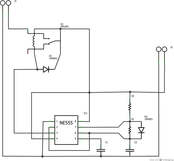

Hallo allerseits, ich möchte eine kleine Tauchpumpe (12v, 540mA) ca. alle 30 Minuten für ca. eine Minute laufen lassen. Ich habe dazu schon etwas recherchiert und denke, ich habe eine passende Schaltung zusammengesucht. Würde aber gerne wissen, bevor ich die entsprechenden Teile besorge, ob ich nicht einen Fehler gemacht habe. Also: Laut Rechner auf http://www.elektronik-kompendium.de/sites/slt/0310131.htm müsste mir R1 = 510 kOhm, R2 = 47 kOhm und C2 = 4700 µF/16V im Zusammenspiel mit dem NE555 ein passendes Signal geben. C1 = 10 nF habe ich wie auf der eben genannten Seite gewählt. Ich denke, es ist sinnvoll, die Pumpe dann via Relais anzuschalten. Ich habe dazu das mit der Artikelnummer "HJR-4102-L 12V" bei Reichelt gefunden. In meinem Diagramm (wahrscheinlich grausam für Experten anzusehen) soll an J1 die Pumpe und an J2 die Spannungsversorgung (12V Steckernetzteil) angeschlossen werden. Ich habe nun an verschiedenen Stellen gelesen, dass man, um ein Relais zu schalten, einen Transistor braucht. An anderer Stelle aber, dass man einen solchen nicht braucht. Ich will hier keine 230V schalten, reicht dann meine Schaltung? Kann ich das ganze mit 12V laufen lassen? Viele Grüße scus
scus schrieb: > Ich habe nun an verschiedenen Stellen gelesen, dass man, um ein Relais > zu schalten, einen Transistor braucht. An anderer Stelle aber, dass man > einen solchen nicht braucht. Grundsätzlich brauchst du einen Transistor. In wenigen Ausnahmefällen nicht. Das hat nichts mit der Spannung zu tun, die geschaltet werden soll, sondern damit, daß ein Steuerungsbaustein einfach nicht genug Strom liefern kann, um ein Relais zu schalten. Aber so eine Transistorschaltung ist nicht die Krone der Elektronik und mit 3 Bauteilen, inkl. Transistor, erledigt. http://www.mikrocontroller.net/articles/Relais_mit_Logik_ansteuern scus schrieb: > Kann ich das ganze mit 12V laufen lassen? Der NE555 kann mit bis zu 15V betrieben werden. mfg.
Naja, der NE555 hat schon eine relativ ergiebige Ausgangsstufe. 100mA? Das sollte für ein Relais reichen. Kannst aber statt dem Relais einen passenden Mosfet verwenden. Hier wäre der gute alte BUZ11 mal passend eingesetzt :-)
Das mit dem Ausgangsstrom habe ich beim 555 nie ganz verstanden oder ich hatte murksige Exemplare davon. Manche dieser Dinger machen einfach nicht das was sie sollen wenn sie 50mA für ein 12V-Relais tragen sollen - gleiche Schaltung mit einem Transistor fürs Relais (belastet den 555-Ausgang mit 1-2mA) und schon gehts, andere Exemplare haben kein Problem mit 100mA am Ausgang. Hat dazu geführt, daß ich das Ding hasse wie die Pest und es meide wie der Teufel das Weihwasser. Ich würde stattdessen einen kleinen µC verwenden, zB. einen ATTiny. Der braucht dann zwar einen 5V-Regler und ein Programm, wird aber deutlich kleiner als ein 4700µF-Klobus und ist im Vergleich zum alternden Kondensator sehr langzeitstabil. Ich bin mir auch unsicher, wie weit die Leckströme des dicken Elkos die Zeit beeinflussen wird. Wenn die Pumpe auch mit 12V DC Kleinspannung läuft und wenig Strom braucht kannst Du das Relais einsparen. Der ATTiny treibt dann direkt mit einem seiner Pins einen Logic-Level-FET (der muß bei 5V am Gate bereits voll durchsteuern) und schaltet damit die Pumpe.
Probier die Schaltung mit dem 555 erst mal aus. Nach meiner Erfahrung wirst du mit den 30min nicht hin kommen. Für so lange Zeiten ist ein 4060 o.ä. besser geeignet.

Mir fallen gerade noch ein paar Bemerkungen ein. 1) Die Pumpe benötigt 6-12v (für meine Pumphöhe mindestens 9v). Laut eBay Beschreibung (ich habe kein Datenblatt, o.ä. parat) zieht sie dabei ca. 540mA. 2) Die Steuerung muss nicht sekundengenau sein. Für die AN-Zeit ist ein Fenster von 1min-2min vollkommen i.O., für die AUS-Zeit 25min - 40min. Grüße scus

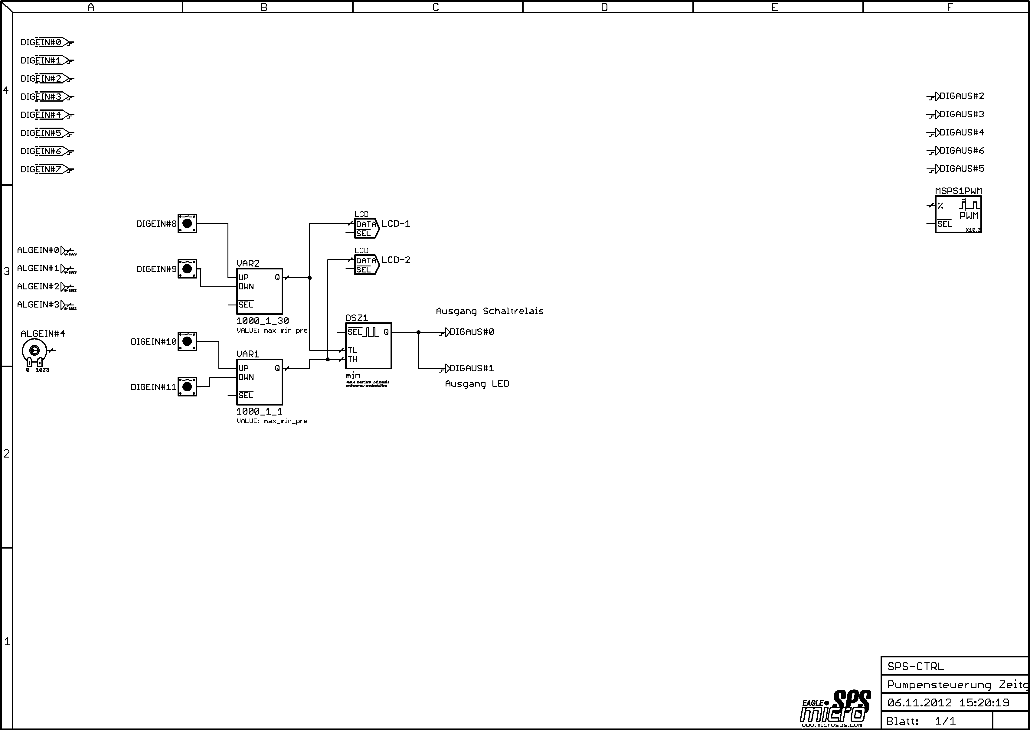

Harald Wilhelms schrieb: > Den kann man zwar auch kaufen, aber der wird teuer.... wie teuer? wenn die anschaffung des programmers und der software 25 teuro deutlich überschreitet kann man auch n fertiggerät kaufen und hat auch noch garantie/gewährleistung da drauf. ich würde wohl ne micro sps drauf ansetzen. ein atmega32 kostet ja nur 4 teuro bei pollin. mfg
dolf schrieb: >> ...Programmierer... >> Den kann man zwar auch kaufen, aber der wird teuer.... > > wie teuer? Ich denke, so 200€ pro Stunde. Oder Du musst selbst programmieren... Meint Harald
Harald Wilhelms schrieb: > Ich denke, so 200€ pro Stunde. Oder Du musst selbst programmieren... > Meint > Harald > dolf meint völlig abwegig. hatte ja bereits auf die preis leistung hin gewiesen. >25teu --> industriell gefertigtes zeitrelais. für die µ-sps variante hab ich 5 min. benötigt samt test aufm sps testboard. Wucher bezeichnet das Angebot einer Leistung zu einer deutlich überhöhten Gegenleistung unter Ausnutzung einer Schwächesituation eines Vertragspartners.

> hab das mit nem atmega32 realisiert.
Toll, was hast Du mit den 25 unbenutzten Pins gemacht?
Deutlicher Overkill... Wenn schon ATMega wegen Display oder so, dann ein
Mega8, aber ein noch größeres Gehäuse braucht man für so eine einfache
Zeitschaltuhr ganz einfach nicht.
Ben _ schrieb: > Toll, was hast Du mit den 25 unbenutzten Pins gemacht? -->unbenutzt für diese "software". nun ja der schaltungsinterpreter der sps belegt die ganzen 32kb..... bekomm den ma in nen atmega8 rein ... das anwenderprogramm selber ist nur 249 byte groß. die sps ist wie ne logo auch graphisch programmierbar. der smd 32er kostet grad ma 3,5teu. geiz ist nicht immer geil.

> nun ja der schaltungsinterpreter der sps belegt die ganzen 32kb..... Alter Schwede... Was soll so eine SPS mit einer dermaßen einfachen Schaltung?! Das ist in etwas das Gleiche, als wenn Du zum Betrieb einer einzelnen LED ein Atomkraftwerk verwendest.
