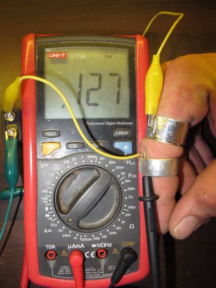

Sollte ich mit einem ca. 70kOhm einfach mal den fließenden Strom messen und melden, wie viel Strom die Batterien abgeben können?
Damn! Jetz hat mir die Teufelsapparatur nochmal schön einen saftigen Strom von einer Hand zur anderen gegeben, jetz hat mans aber schon deutlicher gespürt, wie es ein bisschen gekrampft hat - ich zerleg das Devil's Array lieber, bevor noch ein unbeteiligter zu Schaden kommt, das war jetzt das dritte oder vierte Mal!
