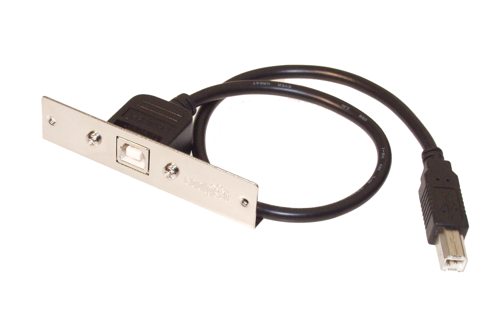

Kennt einer von euch einen nationalen Händler in D. der sowas wie auf dem Foto abgebildet anbietet? Habe schon erfolglos gesucht. In den USA gibt es einige Händler. USB B für Frontplattenmontage auf USB A, oder besser noch auf Stiftleiste 2,54. Vielen Dank für einen Tipp! :)
Die Bilder zeigen USB B Buchse und Stecker, im Text schreibst du hingegen USB A, was denn nu? Sowas wie auf den Bildern: http://www.rm-computertechnik.de/Shop/8487_USB_B-_Stecker_an_B_Buchse_mit_Flansch_1m.html http://www.partsdata.de/USB-Montagekabel_B-Buchse_B-Stecker_50cm_CU-MB-05.html http://kabel.netzwerkwelten.com/artikel/2511-1EB.php
Sowas da: http://www.reichelt.de/USB-Kabel/AK-666/3//index.html?ACTION=3&GROUPID=4832&ARTICLE=79819&SHOW=1&START=0&OFFSET=16& Die Buchsen lassen sich einzeln abschrauben, neue Steckkontakte gibt es z.B. bei CSD Elektronik. Bei Mainboards liegen auch meistens solche Bleche bei. Alternative: Bei Reichelt gibt es eine USB-Einbaubuchse von Neutrik. Das Ding ist nur ein Durchgangsverbinder, hinten geht es per B-Stecker weiter zum PC etc. Leider sauteuer, mach aber den stabilsten Eindruck und ist auch staubdicht.
Hallo, Danke erstmal! An diese Mainboardbleche hatte ich schon gedacht. Leider sind die Stecker USB A, ich brauche aber USB B! Jörg, was meinst du mit Keystone? Viele Grüße
Gibts sogar beim großen C: http://www.conrad.de/ce/de/product/746647/ Man kann den Einsatz umdrehen, entweder Aussen A und Innen B, oder andersrum. Martin
Martin B. schrieb: > Gibts sogar beim großen C: > > http://www.conrad.de/ce/de/product/746647/ > > Man kann den Einsatz umdrehen, entweder Aussen A und Innen B, oder > andersrum. > > Martin Die hab ich auch schon öftes verwendet. Die sind robust und optisch ansprechend. Das Innenteil kann nach entfernen zweier Schrauben umgedreht werden...
