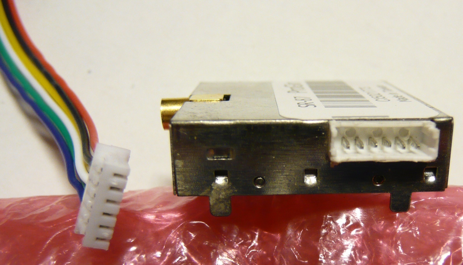

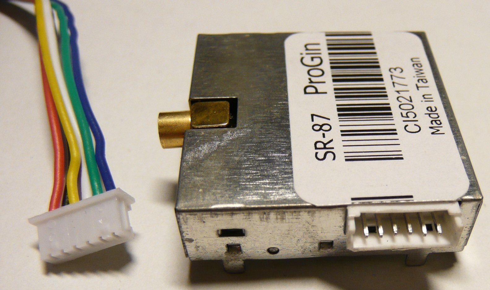

Hallo, Ich suche einen passenden Stecker für mein Progin SR-87 GPS-Modul. Dabei handelt es sich um einen 6-Poligen Connector mit 1.25mm Pitch. http://www.progin.com.tw/sr87_en.htm Reichelt scheint diese Bauart nicht zu haben und mit der Suche bei Digikey komme ich nicht so wirklich klar. Ebay hat auch keine Bauteile ausgespuckt die passen könnten, zudem scheint niemand dieses Problem schon mal gehabt zu haben, da Google ebenfalls keine verwendbaren Ergebnisse ausgibt. Gruß Jannis
Hi >Ich suche einen passenden Stecker für mein Progin SR-87 GPS-Modul. >Dabei handelt es sich um einen 6-Poligen Connector mit 1.25mm Pitch. >http://www.progin.com.tw/sr87_en.htm Mach mal ein Foto von deinem Stecker. In dem Link sieh das entfernt nach JST aus. Ist aber nicht wirklich zu erkennen. MfG Spess
Einmal die gewünschten Fotos: Ich hoffe, es sind alle Informationen enthalten. http://www.bilder-hochladen.net/files/j8tm-11-19ca-jpg.html http://www.bilder-hochladen.net/files/j8tm-12-a5bf-jpg.html http://www.bilder-hochladen.net/files/j8tm-13-a577-jpg.html Gruß Jannis

Nö du suchst ne Buchse. Der Stecker ist am GPS wie man sieht;)
Du hast doch ein Kabel, wo ist das Problem?
Das Problem ist, dass das Kabel auf beiden Seiten eine Buchse hat und ich es dementsprechend nur mit einen Stecker anschließen kann. Ich habe die Bilder extern hochgeladen, da ich mit meinem Tablet nicht die Möglichkeit habe, die Bilder zu Skallieren und hätte sonst Bilder von 2MB gepostet. Gruß Jannis

Hallo Janis, schau mal bei www.tme.eu/de nach Molex- Steckverbindern im 1,25mm- Raster, die Type MX-51021-0600 müßte das passende Teil sein. Det
Super, vielen Dank, ich habe einen für mich passenden Stecker gefunden: http://www.tme.eu/de/details/mx-53047-0610/micro-raster-verbindungen-raster-125mm/molex/0530470610/# Vielen Dank nochmal an alle Beteiligten. Einziges Problem bleibt der sündhaft teure Versand, bestellt wer bei TME und könnte mir 5 Stück mitbestellen? Gruß Jannis
