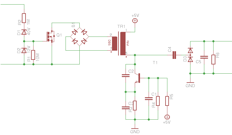

Hallo zusammen, Frage an die Analogiker: Könnte das wie im Anhang funktionieren? (Mittagspausenidee...) Idee: TR1 (ein simpler Impulsübertrager) ist Teil eines LC-Oszillators, dessen Wechselspannung rechts gleichgerichtet und gemessen wird. Liegt links reichlich Spannung an, schaltet Q1 durch und schließt die Sekundärseite kurz, die Streuinduktivität reicht hoffentlich nicht mehr, um die Schwingung aufrecht zu erhalten => keine Spannung an R6.

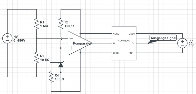

Würde die Schaltung so in dieser Art aussehen? Sollte so gehen oder? Als Referenzspannung habe ich mir einen Shunt-Regulator wie z.B. der LMV431 gedacht, damit diese ziemlich genau eingestellt werden kann. Der Ausgang sollte nun also auf 0V gehen wenn eine Spannung von 40V oder mehr anliegt an HV.
im Prinzip ja. Masse HV und Gnd2 müssen noch verbunden werden Dimensionierung für den 431 sieht mir komisch aus mit den 2x100R, hab ich aber nicht nachgeschaut. Sehr viele Komparatoren haben einen OC-Ausgang - falls deiner auch, muss noch ein pullup an den Ausgang. Als letztes: vielleicht noch ne kleine Hysterese einbauen.
H.joachim Seifert schrieb: > im Prinzip ja. > Masse HV und Gnd2 müssen noch verbunden werden > Dimensionierung für den 431 sieht mir komisch aus mit den 2x100R, hab > ich aber nicht nachgeschaut. > Sehr viele Komparatoren haben einen OC-Ausgang - falls deiner auch, muss > noch ein pullup an den Ausgang. > Als letztes: vielleicht noch ne kleine Hysterese einbauen. Ahja danke die GND habe ich vergessen zu verbinden, danke. Die Dimensionierung für den 431 habe ich noch nicht gemacht. Hysterese brauche ich eigentlich keine da die Spannung nie um die 40V herum schwanken wird. Danke
Mit dem 431 wird das nichts, der kann keine Referenz unterhalb Vref. Oder einen Spannungsteiler nachschalten. Na gut, irgendwoher wirst du die 40mV schon bekommen :-) Du kannst auch den Teiler anders auslegen, um eine höhere Eingangsspannung zu bekommen. Dann natürlich zus. mit Z-Diode begrenzen, also parallel zum unteren Teilerwiderstand. Schaltpunkt z.B. 400mV (da gibts nette Komparatoren von LT, die haben diese Referenz schon drin), Z-Diode 3,6V als Begrenzer.
Wäre natürlich gut wenn die Referenz schon im Komparator wäre dann könnte ich mir die Beschaltung der Referenz sparen :) Warum eine Z-Diode? Ich kann ja die 40V mit 1:100 Unterteilen dann habe ich am unterem WIderstand die 400mV bei 40V. Meinst du falls die Spannung auf 480V geht damit ich dann nicht 4.8V am Eingang habe des Komparators? Hält der das nicht aus?

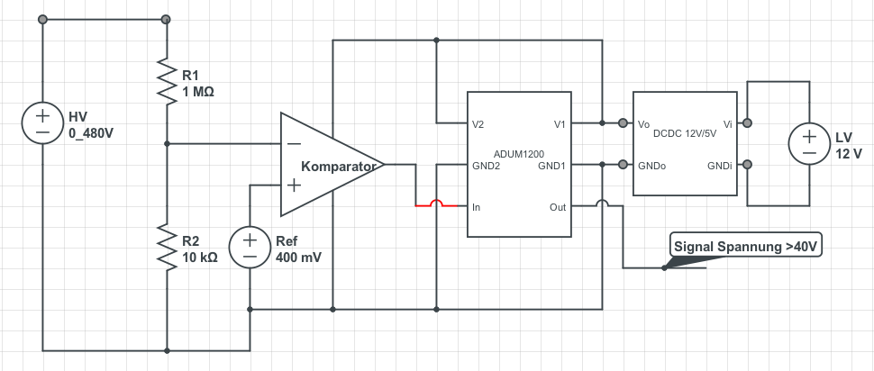

Ich musste die Schaltung noch anpassen da der ADUM5200 bei unseren Händler nicht bestellbar ist. würde es so auch gehen? Ich bin nicht sicher ob ich beim ADUM1200 die zwei Versorgungsspannungen zusammen führen darf, sollte aber kein Problem sein oder?
So kannst du dir den ganzen Kram sparen und gleich mit dem Komparatorsignal raus gehen, das erfüllt nicht die ursprüngliche Anforderung galv. Trennung.
H.joachim Seifert schrieb: > So kannst du dir den ganzen Kram sparen und gleich mit dem > Komparatorsignal raus gehen, das erfüllt nicht die ursprüngliche > Anforderung galv. Trennung. Nicht? Die Versorgungsspannung des Komparators ist durch den DC/DC Wandler zur 12V Versorgung galvanisch getrennt und der Ausgang des Komparators ist durch den ADUM 1200 zur LV Seite galvanisch getrennt. Übersehe ich da was?
R1 durchgeschlagen -> Komparator durch -> 400V an V1 -> 400V an Out. Was du machen könntest: den DC/DC-Wandler benutzen, um die Hochspannungsseite zu versorgen. Vorausgesetzt, der hat ausreichend hohe zul Spannung.
Heinz schrieb: > @Stefan: Setzen, sechs! Sowas zu posten ist echt gefährlich Ahhh verdammt, habe meinen Überlegungsfehler gesehen. Doing! bin ich blöd :) Sry für das...
Und wenn du einen extra DC/DC-Wandler nimmst, brauchst du den ADUM auch überhaupt nicht, dann kannst du tatsächlich Komparator und x-beliebigen Optokoppler benutzen. Der Charme bestand ja gerade darin, dass der 5200 Signal und Speisung isoliert.

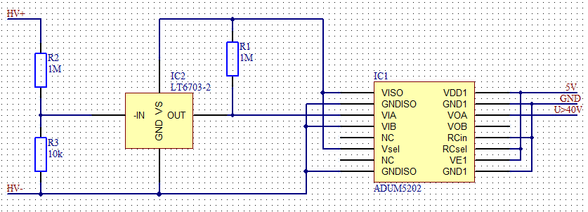

So habe jetzt mal die Schaltung im Altium gezeichnet mit den Werten die ich Einsetzen würde. Als Komparator habe ich einen LT6703 gewählt. Hoffe das funktioniert so...
Also der Ausgang soll bei HV > 40V == '0' werden, also gegen GND schliessen.
Das sieht doch gut aus. 100nF solltest du IC2 noch spendieren, R1 würde ich deutlich kleiner machen (22k, bist ja nicht darauf angewiesen, das letzte µA zu sparen). Ne Hysterese ist mit dem LT6703 nun auch drin (es gibt sonst gerne Schwingungen exakt am Umschaltpunkt). Als letztes: das Gesamtschutzkonzept betrachten. Du hast zwar erst mal ausreichende Trennspannung, aber das heisst nichts, man muss auch für den Fehlerfall vorsorgen. Also für den worst-case-Störfall: R2 durchgeschlagen, IC1 durchgeschlagen. Gerade bei R2 sollte/muss man auf die Bauform/Technologie/Spannungsfestigkeit achten, einen SMD- oder 0207 würde ich da nicht nehmen. Wird wohl auf einen Massewiderstand hinauslaufen. Evtl. auch in 2 Teilwiderständen, in Reihe noch ne Sicherung und parallel zu R3 ne TVS-Diode. Schutzerdung oder Schutzisolierung auf der Empfängerseite. Da mach dich mal extra schlau, das ist nicht mein Gebiet. Blöd wäre es jedenfalls, wenn einer tot umfällt.
