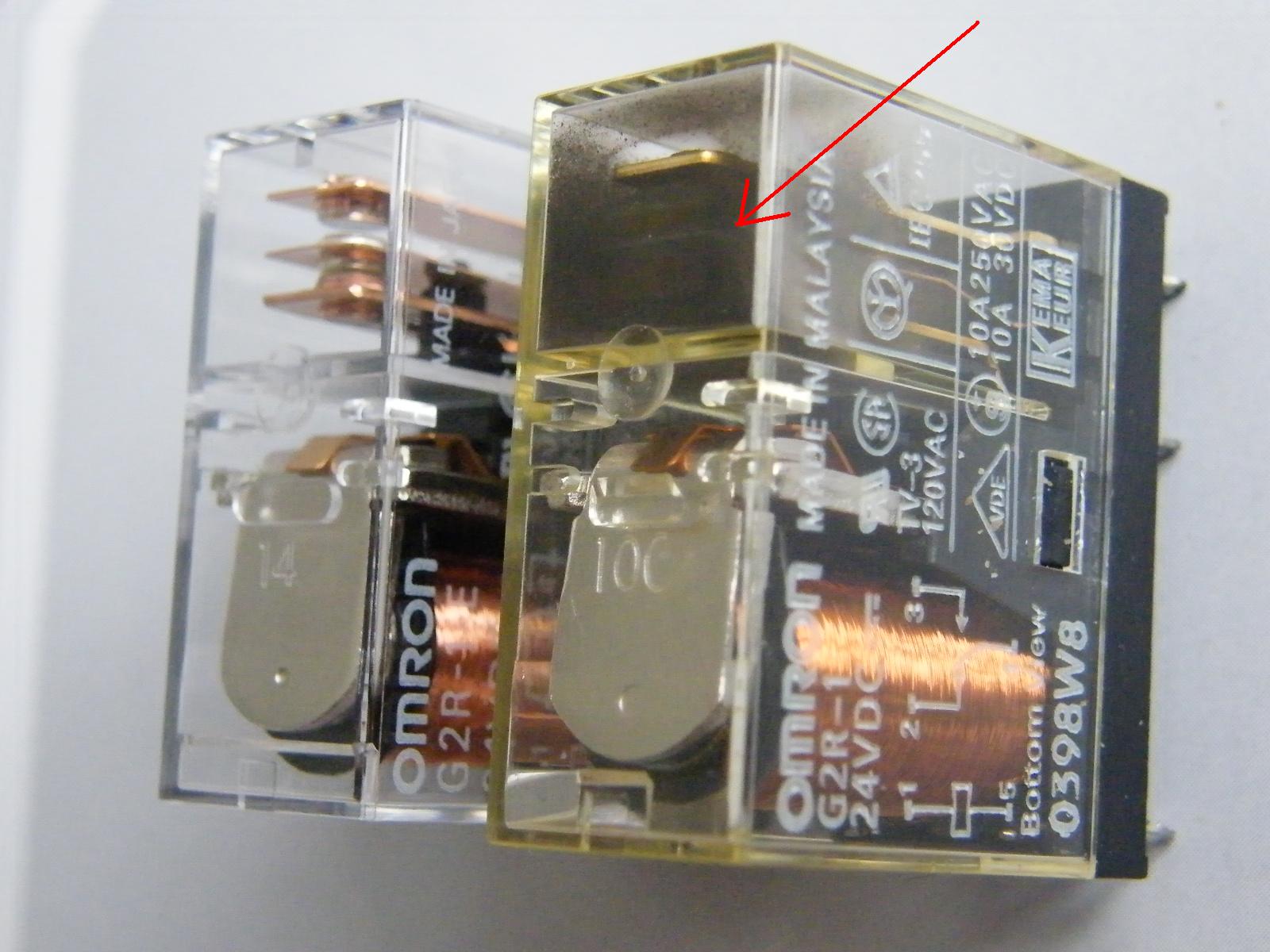

Es bleibt die Frage, wieviele Schaltspiele so stattfinden. Wer 1000x am Tag schaltet, ist mit einem Nullspannungsschalter wahrscheinlich besser beraten. Falls Du Dir ein Relais suchst, dann bevorzuge durchsichtige Gehäuse wie im Bild. Es wird Dir die Fehlersuche erleichtern. Auge zu Reichelt od. Pollin.de ?
