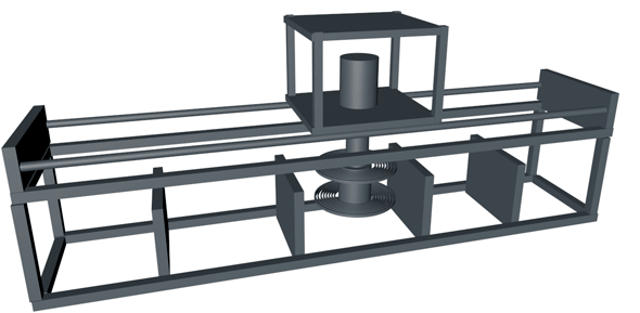

Hallo, ich will einen Schlitten auf einer Länge von 500mm bewegen. Der Schlitten wird mit ungefähr 300gr belastet. Meine Überlegung ist nun, das der Schlitten auf einem Metallstab und einer Trapezspindel liegt. Durch die Spindel wird der Schlitten dann bewegt. Der andere Gedanke wäre, dass man zwei Metallstäbe nimmt und den Schlitten über einen langen Zahnriemen mit einem Motor verbindet. Was hat denn mehr Sinn?
Kommt darauf an was der Schlitten für eine Aufgabe zu verrichten hat. Ein Druckerkopf zb.wird auch über einen Zahnriemen bewegt.Wichtig sind mal die Haltekräfte des Antriebmotors wenn der Schlitten belastet wird. Bei einer Spindel spielt das keine Rolle.Detailinfos wären nicht schlecht...
Spindel dürfte sich zudem sehr viel genauer positionieren lassen, aber dafür auch langsamer... Gruß Thomas
Ich habe ein Rechenproblem: Wieso wirkt sich die Antriebsart auf die Anzahl der Lagerungen aus. Du willst doch wohl hoffentlich nicht die Spindel als zweites Lager verwenden?
Hallo, ihr habt recht...da fehlen noch ein paar Details. Der Schlitten wird die Abmessung von 13x13cm haben. Darauf befindet sich noch ein Motor, der ein Plastikspule hoch bzw runterfährt. Es reicht, wenn sich der Schlitten auf +-5mm positionieren lässt. Dachte, das man neben der Stange Gabellichtschranken macht und der Schlitten stoppt dann an der ersten, wartet kurz und fährt dann an die zweite etc Ich dachte schon, dass ich die Spindel dann quasi als zweites Lager nehme. Bei ebay gibt es die Stangen mit 12mm Durchmesser. Das müsste doch eigentlich reichen. Wie gesagt, der Schlitten wiegt nicht sehr viel
Max .x schrieb: > Meine Überlegung ist nun, das der Schlitten auf einem Metallstab und > einer Trapezspindel liegt. > > Was hat denn mehr Sinn? Eher nicht. Die Spindel ist ausschließlich für den Antrieb da und muss frei laufen können. Damit der Schlitten nicht verkantet, muss die Spindel außerdem mittig angreifen.
Max .x schrieb: > Bei ebay gibt es die Stangen mit 12mm Durchmesser. Bei deinen Vorgaben könnte man die Version "billig" benutzen und eine ganz normale Gewindespindel mit einem metrischen Gewinde benutzen.Für die Lager würde ich Alu Stehlager benutzen und drin Sinter Gleitlager einspannen.Darf es teuerer sein ,dann eben Linearlager mit Kugebuchsen.Kunststoffgleitlager gäbe es auch noch.Wichtig ,die Spindel muß mittig ziehen und drücken.
Max .x schrieb: > Bei ebay gibt es die Stangen mit 12mm Durchmesser. Das müsste doch > eigentlich reichen. Wie gesagt, der Schlitten wiegt nicht sehr viel Müsste man rechnen wie viel sie sich durchbiegen, und ob das ok ist. Vom gefühl her (bin keim Maschinenbauer) würde ich sagen reicht wenn es Silberstahl o.Ä. ist. Da du keine so große Positioniergenauigkeit hast wäre doch ein Stepper mit Zahnriemen ganz ok. Eine Spindel als Lager zu benutzen ist eher keine gute Idee.

Zur Lagerung würde ich sowas verwenden: http://www.ebay.de/itm/Linearfuhrung-Supported-Rail-SBS12-600mm-lang-CNC-/271073277748?pt=LH_DefaultDomain_77&hash=item3f1d39f734 Die metallstäbe, die du in deinem Bild eingezeichnet hast sind eindeutig zu dünn. Die Biegen sich durch was zu einem schlechten gleiten und erhöhtem Verschleiß führt. Ob du einen Riemen oder eine Spindel verwendest hängt auch von deinen Geschwindigkeitsnforderungen ab. Eine Spindel mit 1,5er Steigung braucht für die 500 mm 330 Umdrehungen. Macht bei 3000 U/min ca. 7 Sekunden und eine Gewindestange aus dem Baumarkt (Festigkeitsklasse 4.6, was besseres gibt es da nicht) macht das nicht lange mit.
Eine Spindel würde ich in die Schublade: Langsam, kräftig, genau, schwer aber empfindlich, stecken. Einen Riemen in die Schublade: Schnell, leicht, einfach zu warten, leicht elastisch, günstig, aber nicht so hoch belastbar und auf keinen Fall selbstsperrend, stecken.
@Maxx Noch etwas. Wenn ich mir Deine Zeichnung so anschaue, so sehe keinen Grund deine Schienen/Stangen nicht zu unterstützen. So Du darauf "rollen" willst. Dann können sie, wenn sie kein wichtiges Konstruktionselement sind, relativ dünn bleiben. Wenn man die Umlenkzahnräder geschickt wählt (Durchmesser), so kann man mit einem 10-Gang-Poti eine kostengünstige Positionserkennung implementieren. Man vergisst es leicht. Die natürliche "Richtung" eines Antriebsmotores ist beim Riemen, quer zu Fahrtrichtung (eventuell breiter, ausgehend von einer imaginären Mitte) und bei der Gewinde-/Trapez-/Was-Auch-Immer-Stange in der Längsrichtung (länger, in der Zentralrichtung). Für die Erbsenzähler: Mir ist bekannt, dass es Winkelgetriebe gibt, aber auch was diese kosten.

mein tipp: zahnriemen und passende zahnriemenräder von modellhubschraubern besorgen (ebay). diese riemen sind absolut robust und sehr günstig, außerdem auch in entsprechenden größen verfügbar (für großmodell-hubschrauber). als antrieb empfehle ich eine achse, bei der rechts und links zwei schrittmotoren befestigt sind. bei sauberem aufbau ergeben solche riemen eine wiederholgenauigkeit von weit besser als 0,2mm. z.b. hier: http://www.ebay.de/itm/Zahnriemen-Heckriemen-fur-Heckrotor-T-Rex-500-CopterX-/170465761444?pt=RC_Modellbau&hash=item27b08d18a4 http://www.ebay.de/itm/Heckriemen-Zahnriemen-Antriebsriemen-T-Rex-500-CopterX-/150562047871?pt=RC_Modellbau&hash=item230e32877f http://www.ebay.de/itm/H60079-ALIGN-T-Rex-600-Heckrotorwelle-CNC-Alu-Zahnriemenrad-/140872779243?pt=RC_Modellbau&hash=item20ccac05eb

Max .x schrieb: > Ich dachte schon, dass ich die Spindel dann quasi als zweites Lager > nehme. Kann man machen wenn keine zusätzlichen Kräfte auftreten die die Spindel belasten. Man muss eben nur drauf achten das die Spindel nicht "frist" und dann versucht die Drehbewegung auf den Schlitten zu übertragen der dann den Hubmechanismus dir um die Ohren haut. Folgende Kriterien sollten bei so einer Konstruktion bedacht werden: Das ist einerseits die Positionsgeschwindigkeit, dann die Positioniergenauigkeit und die Masse die bewegt werden soll. Die ersten beiden Kriterien sind Größen die gegeneinander wirken. Man kann da nur das eine oder das andere haben. Beides wäre zwar auch möglich, würde die Konstruktion aber deutlich teurer machen. Was die Masse angeht, so beeinflusst die die Antriebsleistung, den Spindelquerschnitt und die Länge der Spindel. Auch die Art der Lagerung ist da nicht ganz unwichtig. Nach den Vorgaben wäre ein Zahnriemen mit Gleichstrommotor der dann über Lichtschranken gesteuert wird wohl die beste Lösung und schnell dürfte das ganze dann auch sein. +/-5mm sind da gar kein Thema. Eine Spindel ginge zwar auch, aber könnte auf Dauer nicht mit 3000U/min betrieben werden. Da würde es über kurz und lang Schmierprobleme geben, die Mutter überhitzen und fressen. Ansonsten müsste es eine Kugelumlaufspindel sein die aber auch ihren Preis hätte und für die Genauigkeit übertrieben wäre. Die könnte dann auf Dauer mit so hohen Geschwindigkeiten gefahren werden. Es wäre also noch zu klären mit welcher Geschwindigkeit sich das ganze bewegen soll?

oszi40 schrieb: > Zieht schräg und könnte klemmen. Nur wenn die Kräfte den Grenzlastbereich übersteigen, aber sicher nicht bei dieser Konstruktion. Da müsste schon ein Kugellager auf der zweiten Schiene blockieren und dann ist es eh egal, weil es sowieso repariert werden muss. Wenn die Betriebsparameter eingehalten werden, geht das schon. Ist schließlich keine Fräsmaschine mit enormen Gegenkräften.

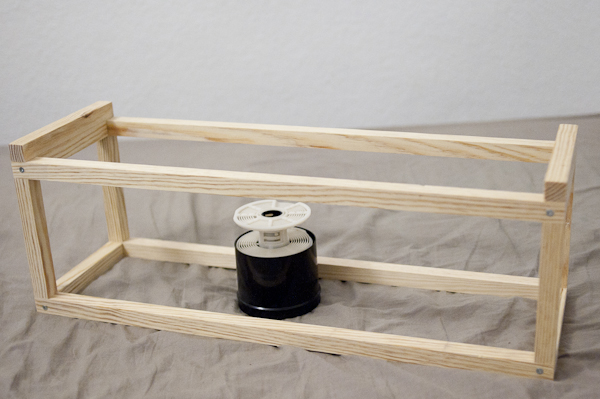

Wow, erstmal vielen Dank für die ganzen konstruktiven Ideen!! Großartig! Ich war heute in der Holzwerkstatt und habe mal ein Gerüst gebaut. Die Geschwindigkeit ist auch eher nicht so kritisch. Sollte nicht zu lange dauern, aber wenn 10cm in ca 2Sekunden angefahren werden könnte, wäre das schon gut. Diese Linearführungen sehen ja schon gut aus, aber sind dann doch plus dem Zahnriemen, Rad dann doch recht teuer. Aber das wäre wahrscheinlich schon besser als eine Spindel, wobei mir das eigentlich besser gefallen würde, weil es doch kompakter ist und es auch günstiger sein dürfte. Muss ich mich mal umschauen, was des da alles gibt. Auf den Schlitten muss ja auch noch ein Konstrukt, um die Plastikspule hochheben zu können.
