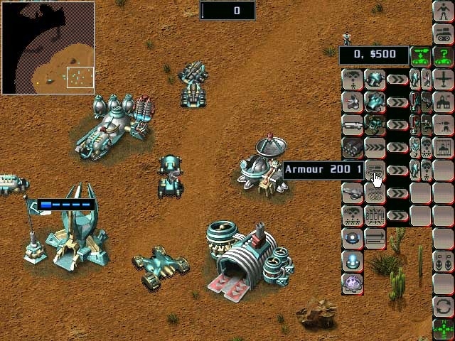

Hallo nochmal, Ich arbeite mit Assembler momentan an der Originalen exe-Datei. Ich selber kann zwar nur sehr wenig Assembler Programmieren, jedoch kann ich diesen einigermaßen gut lesen. Die Sprites für das Spiel sind ohne jeden Zweifel in dieser Datei enthalten. In einer anderen Routine werden die Sprites zur Laufzeit über 3x *.pal Dateien eingefärbt. Dies ist zu 95% sicher. Leider kann ich aus der Debugger-Routine nicht zu 100% schließen wie genau die Dateien nun eigentlich entpackt werden. Sicher ist nur das diese nicht im Arbeitsspeicher oder auf der Festplatte zwischengespeichert werden. Ich habe im Anhang die von mir manipulierte exe hochgeladen. Die Änderungen sind unter anderem: - Verschlüsselung der exe entfernt - NoCD Patch - Videos / Hintergrundmusik wird absofort nichtmehr von CD geladen sondern Lokal - Auflösung auf Widescreen angepasst (fehlerhaft) - IsDebuggerPresent gepatcht - CreateFileA gepatcht - Checksumming gepatcht Der Code ist durch diese Maßnahmen von jedem beliebigen Debugger lesbar.
Ich nochmal, ich habe euch für Testzwecke auf die schnelle eine lauffähige "minimal" version gebastelt. Ich habe alle Videos, alle Musikdaten, SP und MP-Missionen entfernt. Daraus ergibt sich die Dateigröße von 10MB. Wenn man im Singleplayer eine beliebige Mission startet, sieht man eindeutig wie er die Sprites aus der gamesprt.lpk extrahiert. Vielen Dank nochmal. Ein Copyright verstoß besteht im übrigen nicht, da ich eine Erlaubnis habe :)

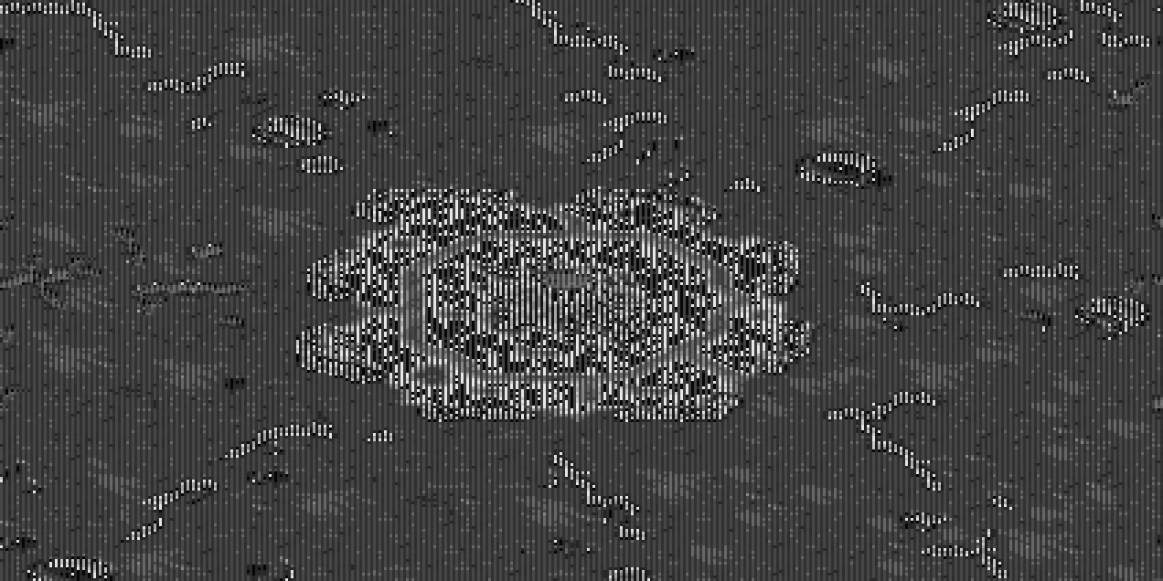

did mim dateien scheinen ausnahmsweise unkomprimierte rohdaten zu sein. bei Breite 212 oder noch eher bei 424 lässt sich eine Karte erahnen allerdings gehören scheinbar immer 2 Byte zu einem Pixel RGB565 ist es aber auch nicht. (im anhang mal 3 fach vergrößert) ich konnte auf der Spielerstllungsseite aber irgendwie nicht die Karte aktivieren um es zu vergleichen. Nach ein paar schritten stürzt das spiel bei mir aber auch ab.
Das hatte ich vergessen dir zu sagen, ich hatte die Auflösung auf 1920x1080 gepatcht, das Spiel verkraftet das nicht so gut. Immer wenn man die Maus ausserhalb des 4:3 Fensters bewegt gibts einen Crash. Du musst einfach die options.cfg mit Notepad öffnen und den Screenmode von 2 auf 0 ändern. Dann läuft es wieder 1024x768. Die MIM Datein liegen unkomprimiert vor. Ein "Minimap Viewer" wird sogar auf der Seite angeboten. Wie dieser Karteneditor den du dort beschreibst entstanden ist, ist mir wohl bekannt. Diverse Mapper haben Wochenlang die einzelnen Tilesets aus dem Spiel herausgerippt. Die "Tiles" befinden sich für gewöhnlich in den den Desert.kp-Datein. Dort sind diese in 16x16 Blöcken unverschlüsselt. In den Map Files müssten sie allerdings Verschlüsselt sein.

Die Entwickler sprechen leider nur Chinesisch und Google Englisch. Aber wie bereits erwähnt sind die Tiles unkomprimiert, während die Sprites verschlüsselt sind.
