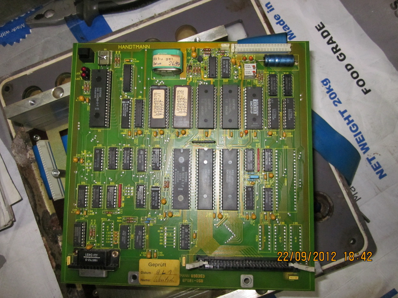

Hallo zusammen, Ich brauche Hilfe bei dieser Platine (anbei Foto davon), und zwar haben wir in der Fabrik 2 gleiche Wurstherstellungsanlage mit gleicher Platine. Bei einer Anlage wurde alle rezepte gelöscht. ich möchte von einer Platine daten kopiren und bei andere einfügen. Ich weiss nicht bei welche IC wird daten gespeichert. kann man mit Hilfe Foto das erkennen? Danke Mick
> ich möchte von einer Platine daten kopiren und bei andere einfügen. > Ich weiss nicht bei welche IC wird daten gespeichert. Siehst du den grünlichen Knubbel am oberen Rand? Das ist ein Akku, wahrscheinlich für den Datenerhalt der Rezepte - also nimm keinen IC raus, sonst sind wahrscheinlich auch auf der Platte die Daten weg. Die Platte hat einen Schnittstellenanschluss - wieso liest du die Rezepte nicht einfach mit der Steuersoftware aus? Oder gibt's keine? Existiert der Hersteller noch? Dann ruf im Support an. Wenn die keine Software haben, dann frag nach, ob man über die Schnittstelle die Daten auslesen kann und lass dir das Protokoll geben. Ralf

Falk Brunner schrieb: > Wahrscheinlich sind die Daten auf den beiden ICs mit den Etiketten > gespeichert, das könnten EPROMs sein, die kann man auslesen und > kopieren. Ich würde eher daran glauben, dass die Rezepte (die liefert doch wohl nicht der Maschinenhersteller!) im RAM liegen, der mangels Wartung des Akkus (letzter Austausch 1997) seine Daten entlassen hat. Thomas

Thomas P. schrieb: > Falk Brunner schrieb: > Ich würde eher daran glauben, dass die Rezepte (die liefert doch wohl > nicht der Maschinenhersteller!) im RAM liegen, der mangels Wartung des > Akkus (letzter Austausch 1997) seine Daten entlassen hat. Also das eine Batterie den RAM stützt wäre aber eher ungewöhnlich, oder nicht? Und warum soll der Kunde kein EPROM programmieren können? Das war anno dazumal doch usus

Übrigens keine gute Idee, eine Platine mit einem Akku auf ein blankes Metall abzulegen ... Kurzschlußgefahr ... Aber der Akku ist wohl eh leer ...
Also irgendwie müssen die Rezepte da ja auch reingekommen sein. Was ist der Grund, dass sie plötzlich weg sind? Stromausfall? Bringt ja nichts, wenn Du die Ursache des verschwindens nicht behebst, die Rezepte wieder reinmachst (wie auch immer), das Problem wieder auftritt und die Rezepte wieder verschwunden sind. Ebenso würde ich sagen ist eine gewisse Eile geboten denn wenn die zweite Maschine tatsächlich identisch ist und auch noch gleich alt kann es bei ihr ja auch passieren ... Also erstmal nicht drum kümmern wie die Rezepte reinkommen sondern weshalb sie nicht mehr da sind ...
> Also das eine Batterie den RAM stützt wäre aber eher ungewöhnlich, oder > nicht? Und warum soll der Kunde kein EPROM programmieren können? Das war > anno dazumal doch usus Jeder PC hatte das mal, Batterie gepuffertes CMOS RAM. Das war schon immer eine tickende Zeitbombe. Evtl. gab es zum Auslesen und ext. Verarbeiten der Rezepte ein Servicegerät oder PC Adapter, aber IC tauschen reicht da mit Sicherheit nicht.
A. B. schrieb: > Also das eine Batterie den RAM stützt wäre aber eher ungewöhnlich Meinst Du, die ist nur drauf, weil sie so hübsch aussieht? Stützbatterien für SRAM waren früher die Regel. EEPROM und Flash waren noch sehr teuer. Auch hatten die Programmierer wohl keine Lust, die Schreibalgorithmen zu implementieren. Früher wurde ja oft in Assembler programmiert. Peter
Die Rezepte stehen im LC3564. Die Eproms beherbergen nur das "Betriebssystem". Die Analyse, dass der Akku kaputt ist und die Rezepte darum verloren gingen, würde ich unterstützen. Die Rezepte aus der anderen Maschine auszulesen und in diese Maschine einzuspeisen, würde ich nicht als unmöglich bezeichnen, aber das Risiko, das anschließend beide Maschinen keine Rezepte mehr haben ist sehr hoch und die Kosten für solche eine Aktion dürften auch nicht ohne sein. Hauptproblem ist, dass es kaum möglich ist auf der bestehenden Platine den Adress- und Datenbus synchron zu manipulieren. Dabei müßte die Maschine eingeschaltet sein und das wird ausgesprochen unschöne Nebeneffekte auf die Maschine haben. Da die Kosten für solch ein Experiment vermutlich die Anschaffungskosten für zwei neue Maschinen übersteigen, ist es fraglich ob es Sinn macht.

tex schrieb: > Hauptproblem ist, dass es kaum möglich ist auf der bestehenden Platine > den Adress- und Datenbus synchron zu manipulieren. Man könnte natürlich dem 8085 andere EPROMs unterschieben, die der Reihe nach den gesamten Speicher auslesen, und das dann auf einem Logikanalysator protokollieren. ;-) Würde ich aber nur als letztes machen, denn es ist reichlich aufwändig. Prinzipiell kann es sogar funktionieren, dass man an die bestehenden LC3564 eine Pufferbatterie anlötet, diese dann zieht und in die andere Platine steckt. Auf diese Weise habe ich früher (mit einem 6516-RAM und einer Flachbatterie) die Debugzyklen verkürzt bei einer Z8-Entwicklung. ;-) Allerdings war die Gefahr, dass man bei dieser Aktion doch mal versehentlich ein Bit kippt, recht groß, also würde ich das höchstens dann riskieren, wenn der Azubi die Rezepte bereits alle abgetippt hat, und man auf diese Weise vielleicht die Chance hätte, wenigstens um das Neueintippen herum zu kommen.

Lothar Miller schrieb: > Für die Datenübertragung gibt es ein serielles Kabel. Aber bei diesen > alten Steuerungen sind doch sowieso kaum Produkte abgespeichert. Die > sind meist schneller per Hand von der anderen Steuerung abgetippt... Das ist doch viel zu einfach und würde auch viel zu schnell gehen :-) (Oft genug erlebt: Möglichst komplizierte technische Lösungen, die dann nach Tagen doch nicht wie gewünscht funktionieren, während simples Eingeben mit der Hand (igitt) in ein paar Stunden erledigt gewesen wäre. Einer tippt, ein zweiter schaut ihm über die Schulter, ob er Tippfehler macht.)

Jörg Wunsch schrieb: > Prinzipiell kann es sogar funktionieren, dass man an die bestehenden > LC3564 eine Pufferbatterie anlötet, diese dann zieht und in die > andere Platine steckt. Das Hauptproblem bei dieser Vorgehensweise ist dann der unbeschaltete CE und WR-Eingang. Mit dem falschen Pegel auf diesen Pins wird schnell mal ein Byte überschreiben. Und dann passt die Prüfsumme nicht mehr... :-o > und in die andere Platine steckt. Dann wären die Produkte/Rezepte zwar übertragen, aber die andere Maschine hätte keine mehr... ;-) Karl Heinz Buchegger schrieb: > Einer tippt, ein zweiter schaut ihm über die Schulter, ob er Tippfehler > macht. Die Anzeige besteht da nur aus einer Menge 7-Segment-Anzeigen, mit denen sich bis zu 6 Parameter pro Produkt einstellen lassen. http://www.handtmann.de/uploads/media/VF_50_d.pdf

Ich würde mal mit Hyperterminal an die RS-232 gehen. Vielleicht gibts da ein Menü oder Monitorprogramm für SRAM auslesen und zurück schreiben. Aber erst an der gelöschten Platine ausprobieren. Peter
